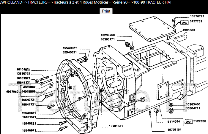

Bonjour Alexis , la transmission arrière (bv, couple conique, freins, réducteurs latéraux et relevage ) sur le 80-90 contient 54 l d'huile multifonctionnelle . Le niveau sur le 100-90 est le bouchon latéral 10305471
100-90 bouchon niveau bv pont rel_ 2024-11-03 164655.png (132.86 Kio) Vu 7072 fois

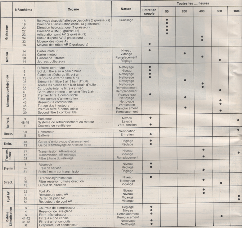

Guide d'entretien du 80-90:voir les points 47 haut : niveau et 47 bas : vidange (1600h.).
Entretien 80-90 _expl_ 2024-11-03 171602.png (996.15 Kio) Vu 7071 fois

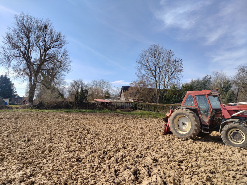

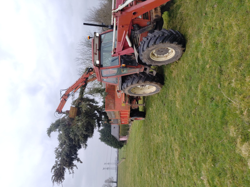

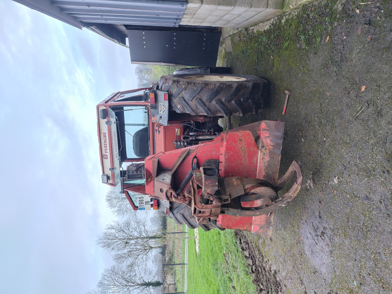

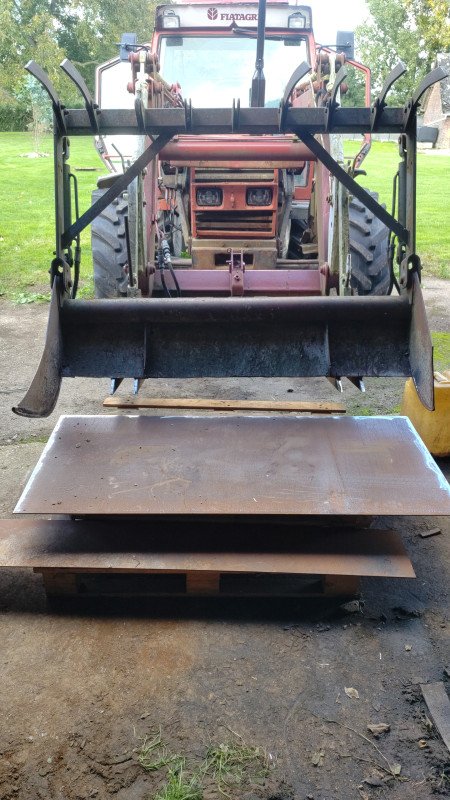

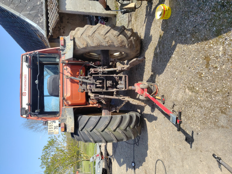

Voici les dernières photos de lui au travail ;)
La bise.
Ah oui je lui ai refait la tôle du godet entre temps
Un peu de treuillage
Remise de pneu en taille d'origine
Un bonheur cette benne Orenge
Le fiat avec son treuil
