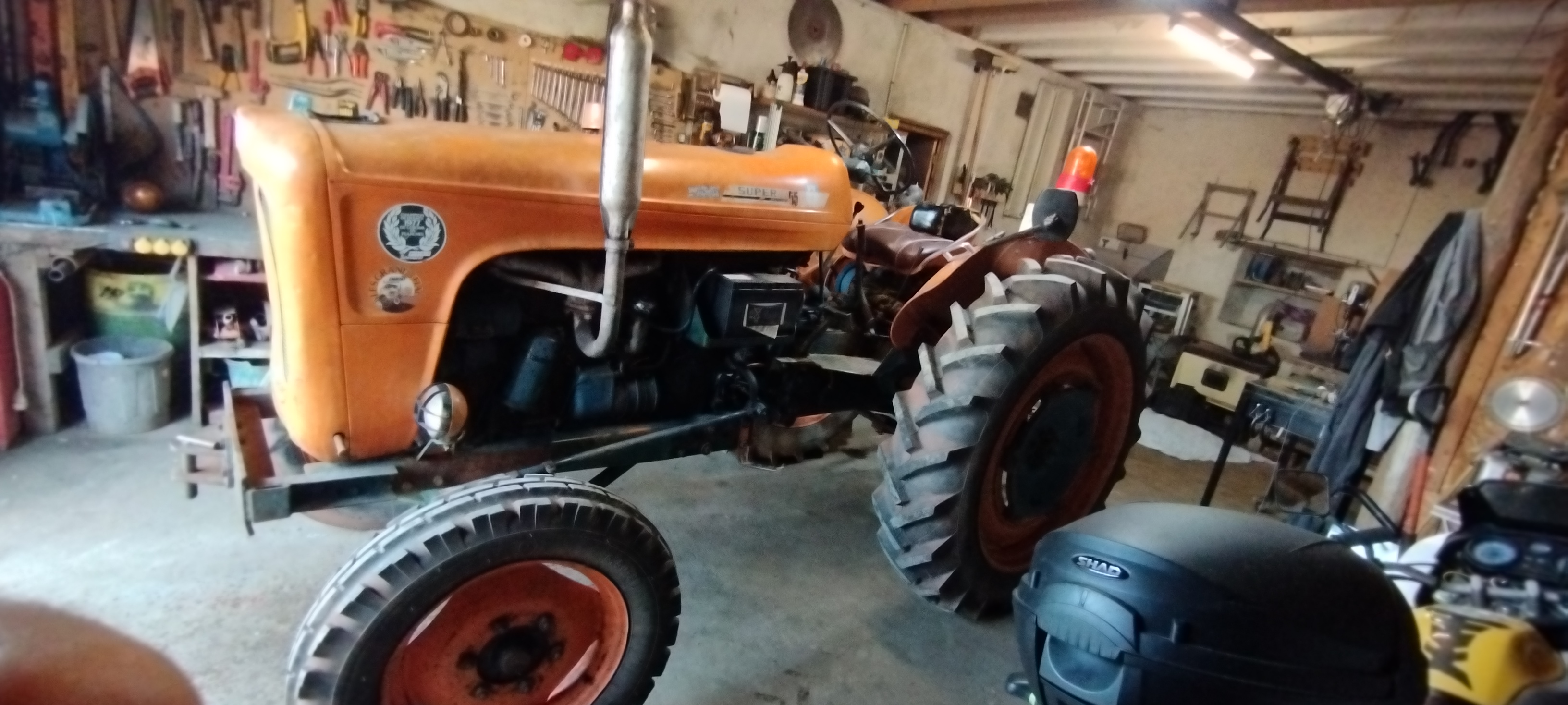

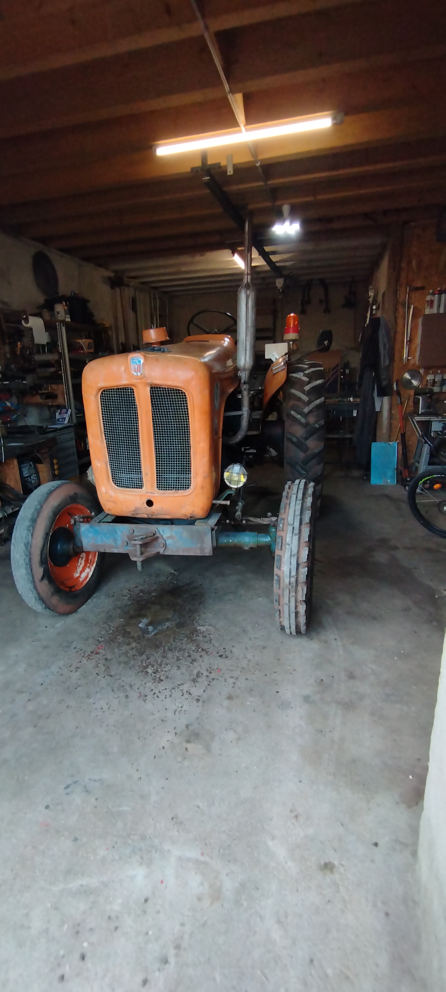

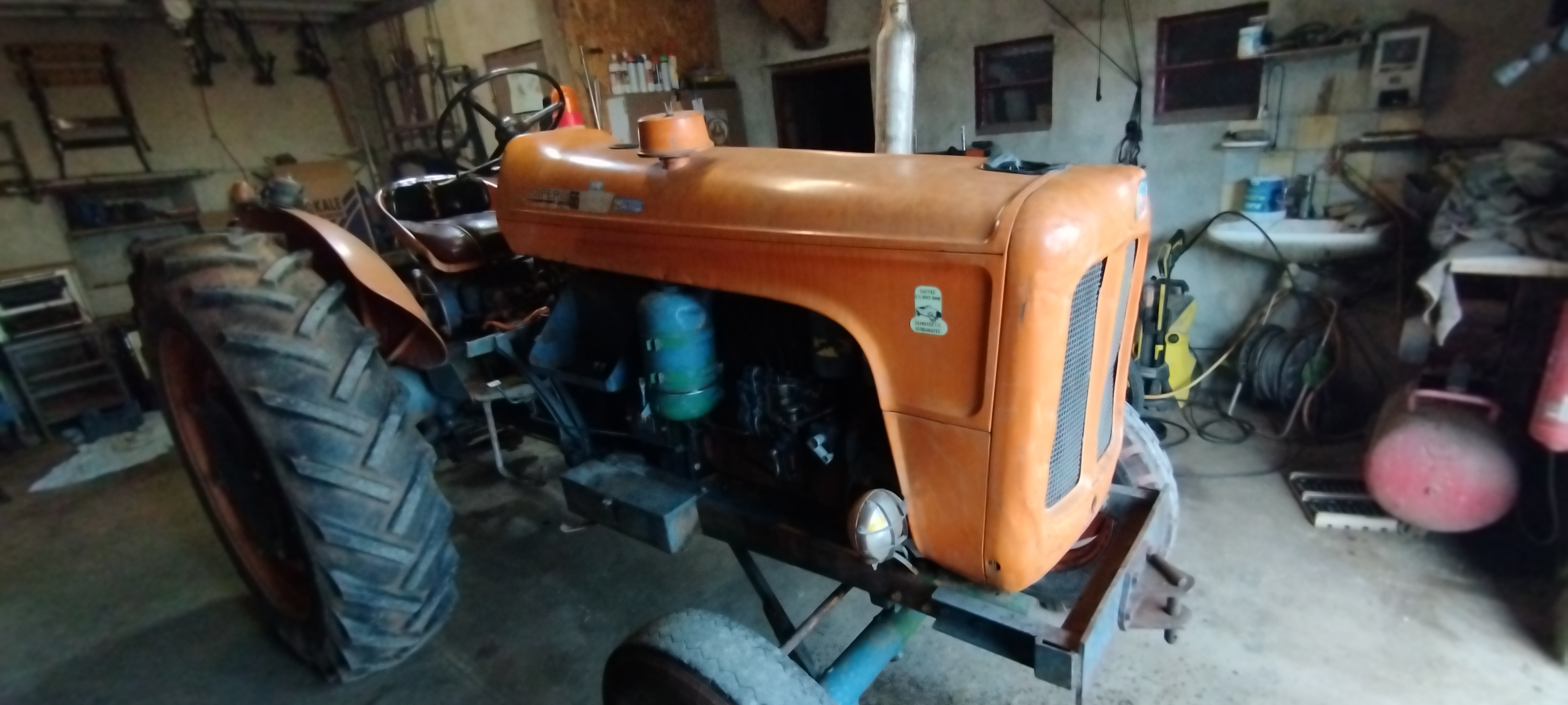

Je joint quelques photos de la bete
Messages : 10192
Re: Remise en état som55super
il est tout simplement magnifique !

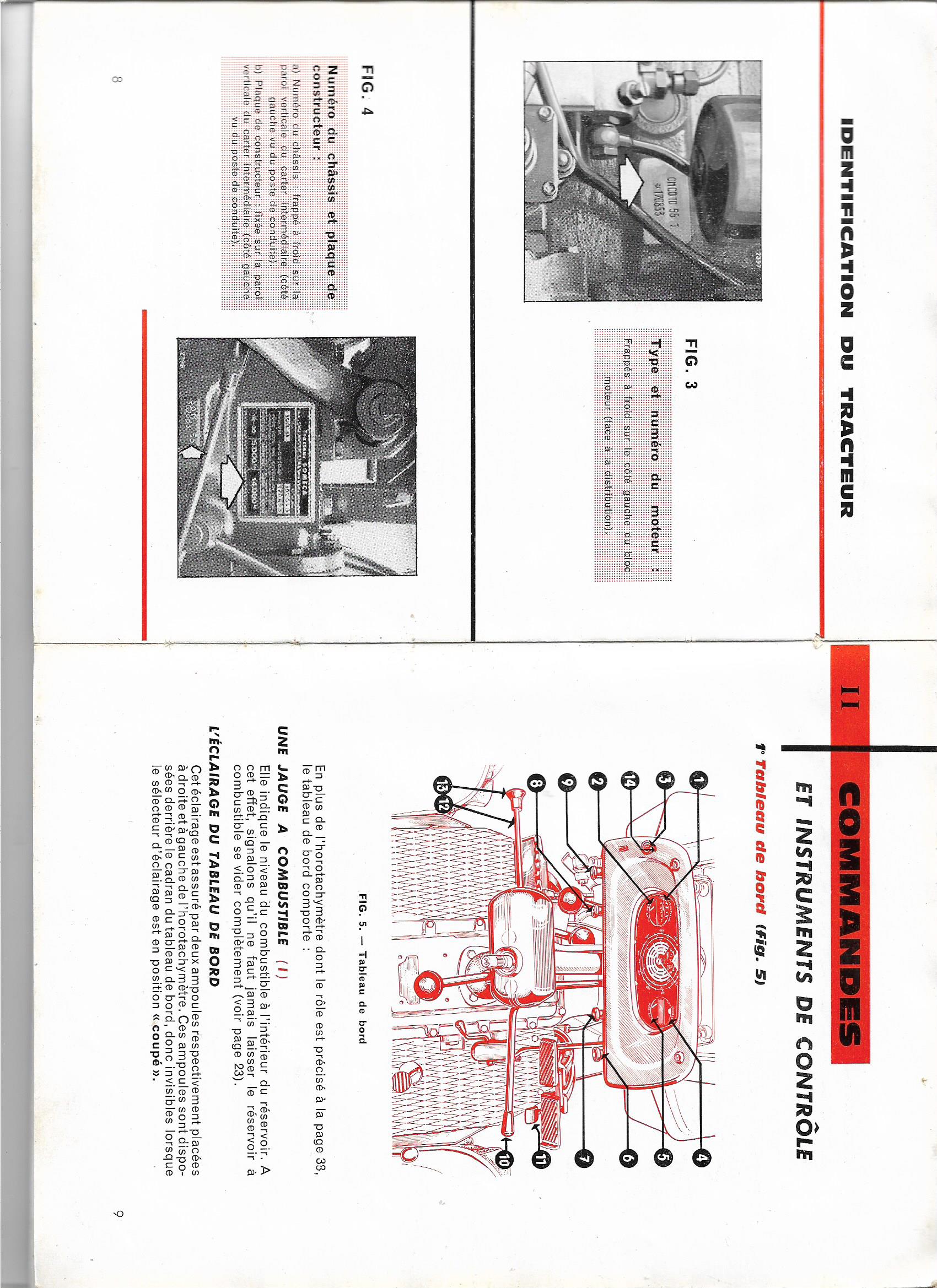

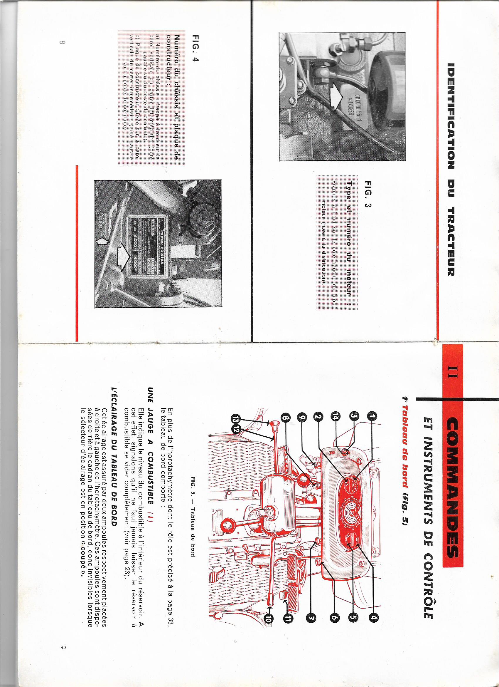

Personne n a de photo ou d idée pour mon câble de compte tour ?
Messages : 10192
pour le compte tour tu peux regarder si derriere l' horotachymètre si le cable tourne et si tu as une fonction
simplement exemple les heures et pas le compte tour
ce n'est qu'un avis personnel mais vu la beauté de ton tracteur je le laisserais dans son jus

Pour le compte tour il y a un compteur horaire qui a ete rajouter
Mais je voudrais bien avoir le système d origine fonctionnel
Je ne sais pas ce qu il manque pour le raccorder vers la pompe à injection (voir photo précédente)

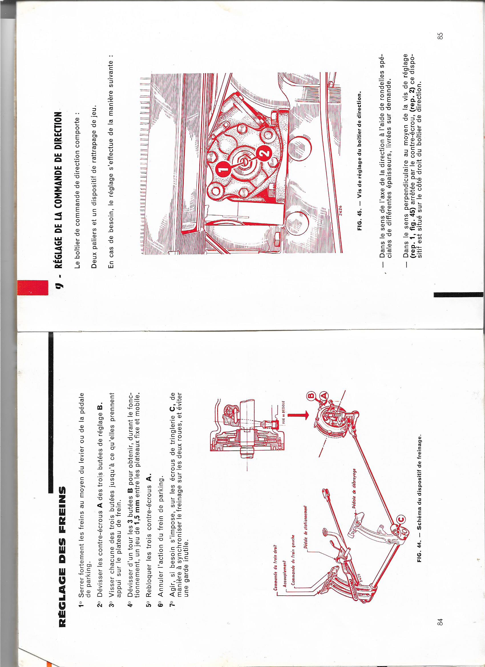

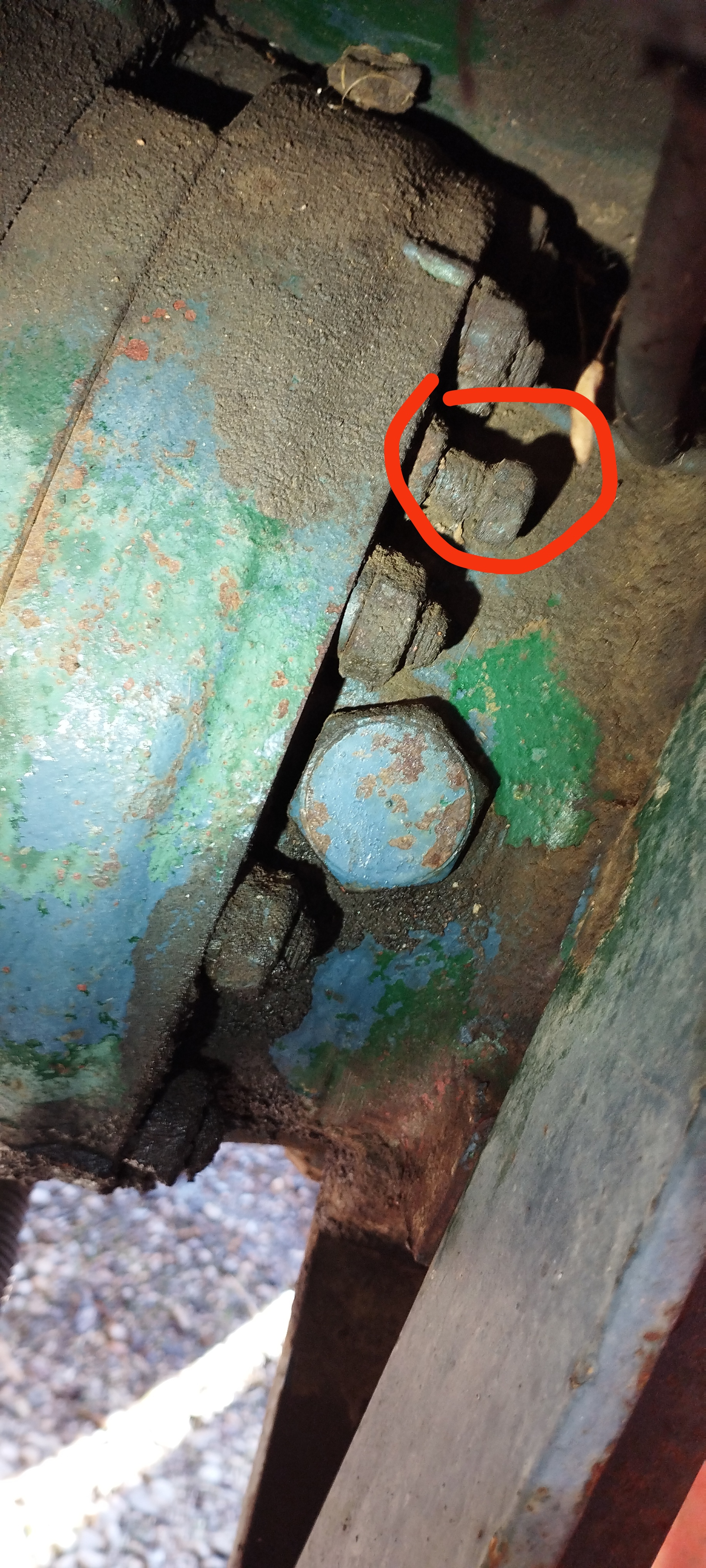

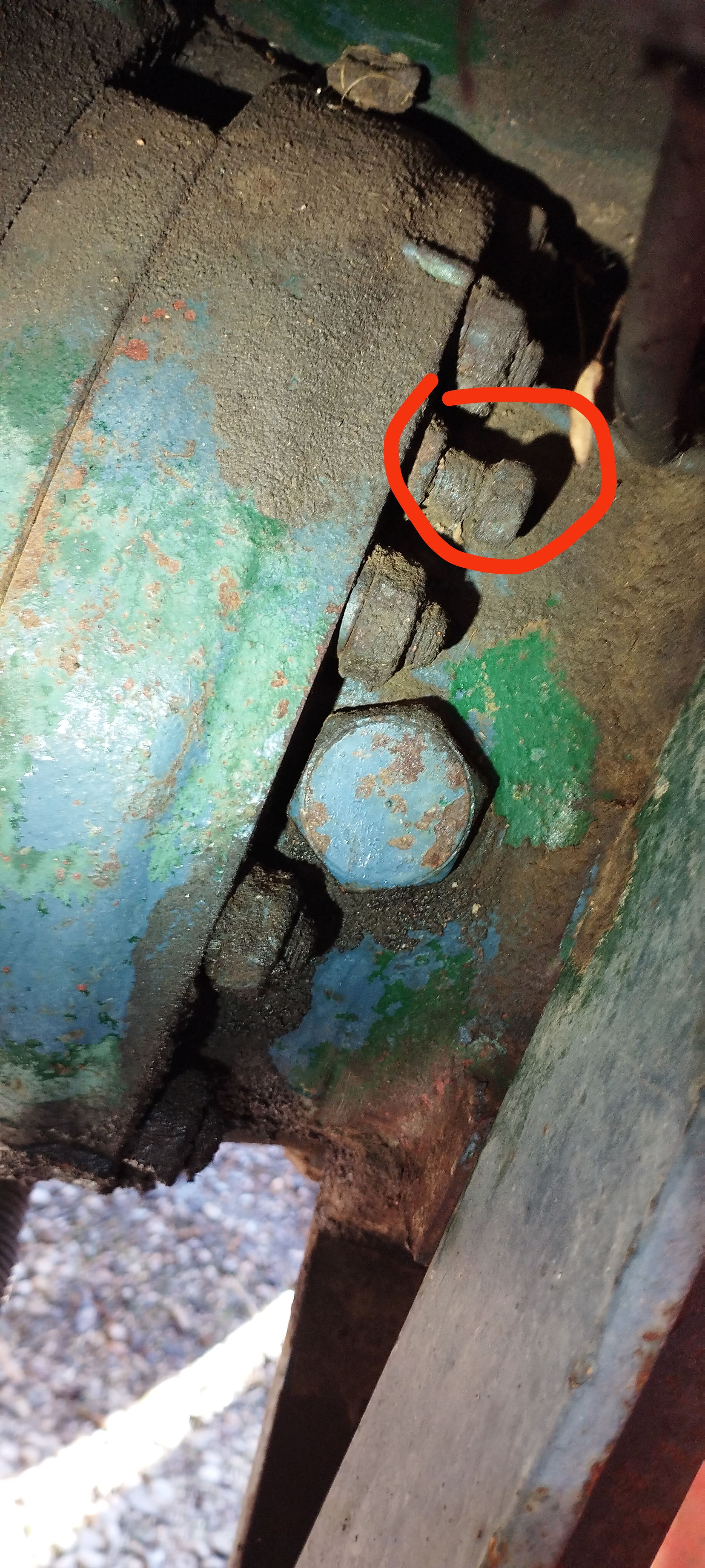

3 question sinon

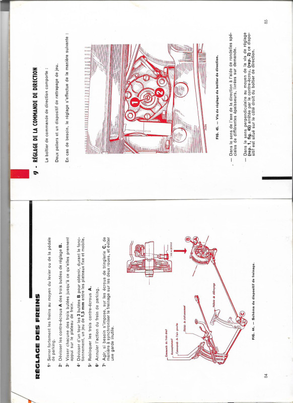

Les freins se règle par la vis entoure sur la photo ?
Le levier de vitesse est il réglable car en 3e il faut le décaler vers la droite pour passer en 7

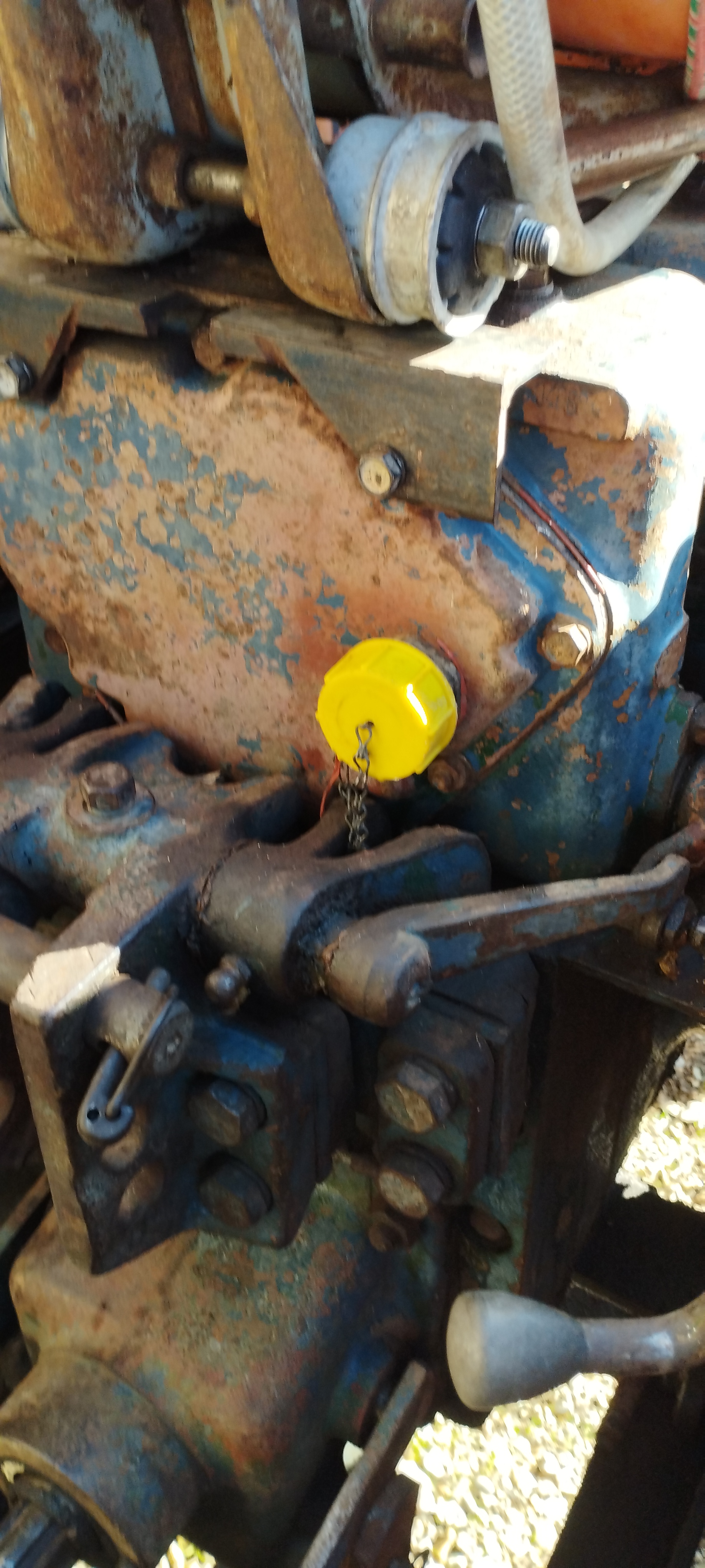

Sur la photo la prise edt un retour d huile ?
Retour?
Retour?
Frein
Frein
Messages : 10192
Règlage freins

C est bon frein règler il en avait besoin vu le nombre de tours réalisés
Pour la prise d huile quelqu'un un a une idee?
