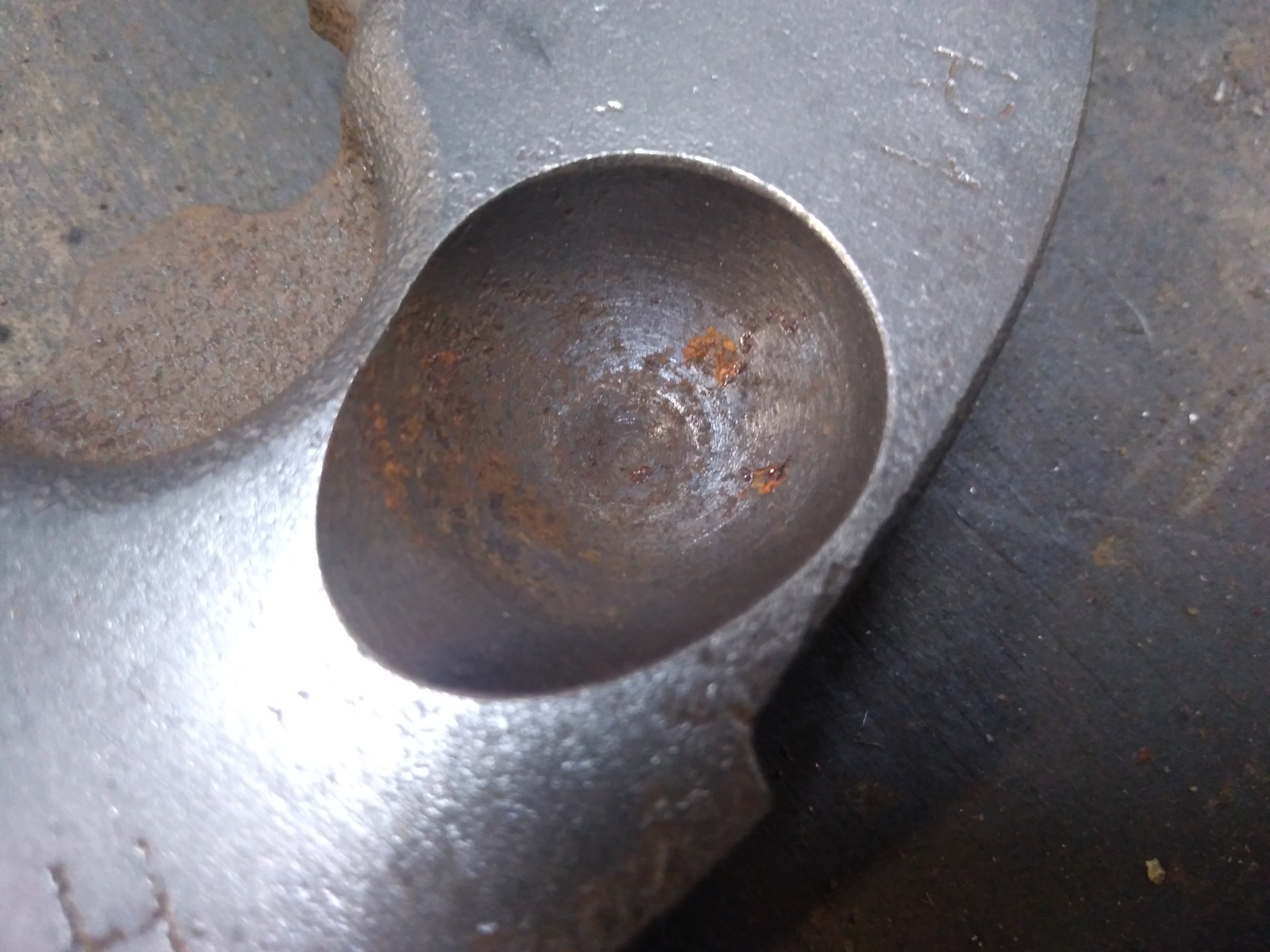

ce type de frein pour bien fonctionner doit avoir :
de bonnes garnitures (parfois elles deviennent dures )
un chemin des billes en parfais état
le maximum de course à la pédale pour favoriser le chemin des billes

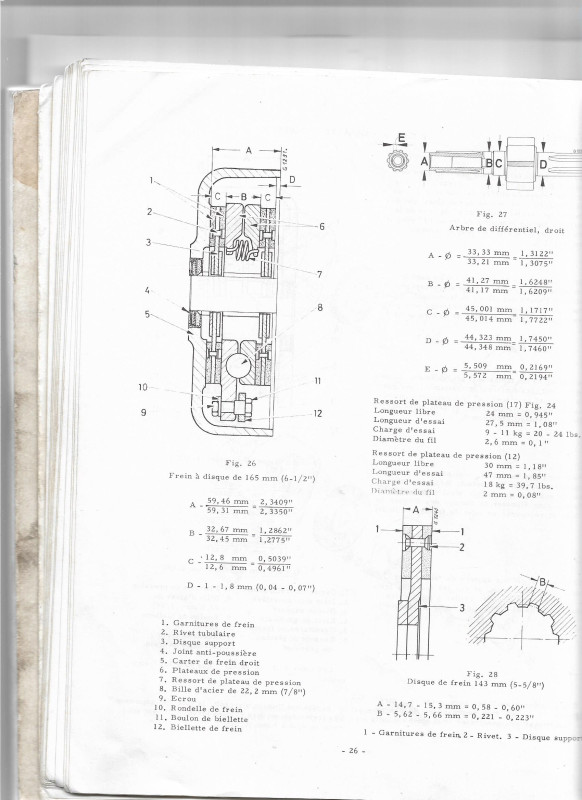

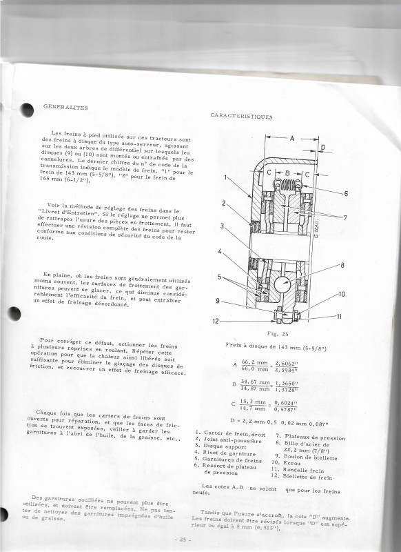

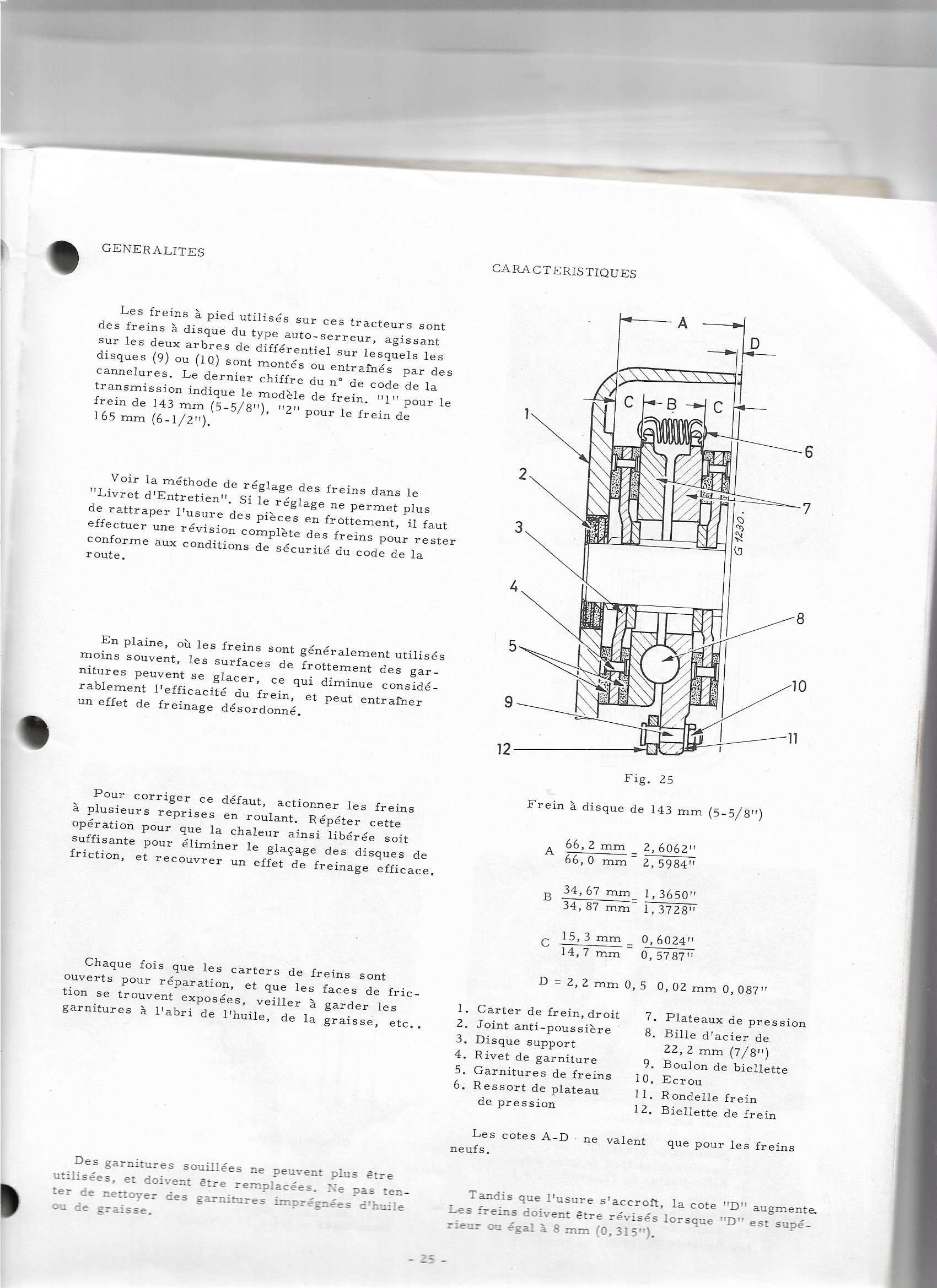

lequel modèle tu as ?

Je vais verifier et mesurer avec ce que tu viens de me donner . merci :super:

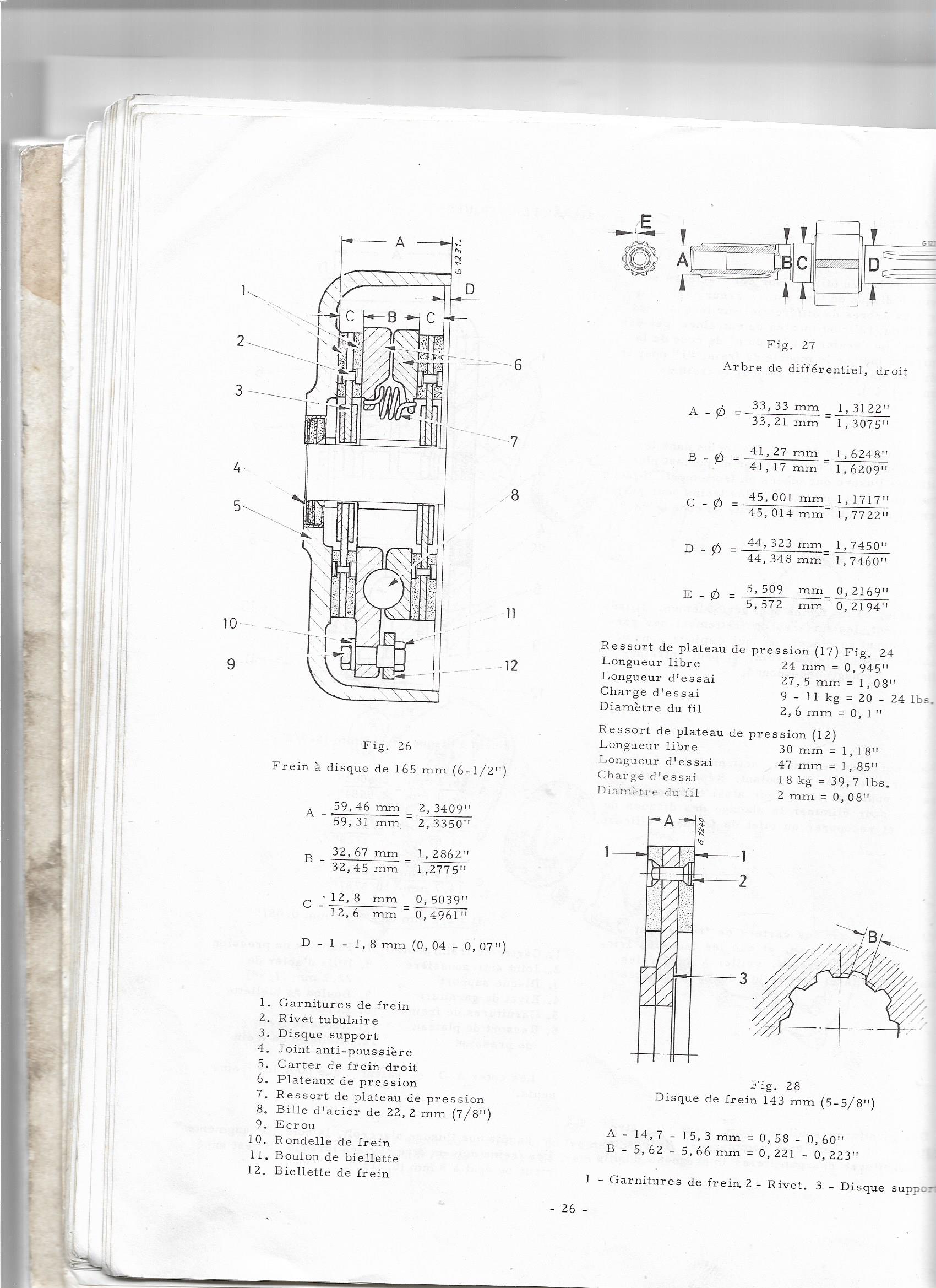

l'autre modèle

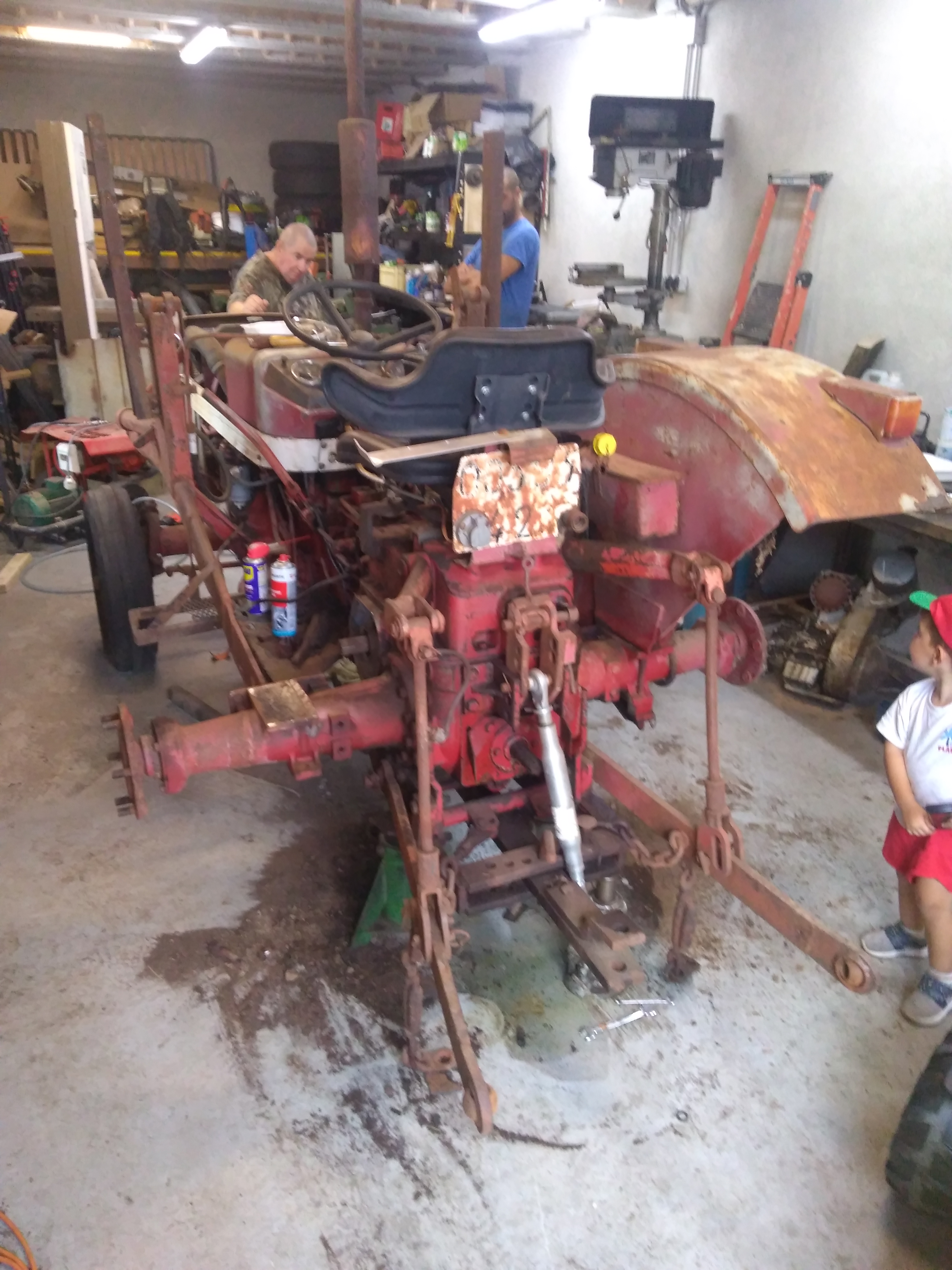

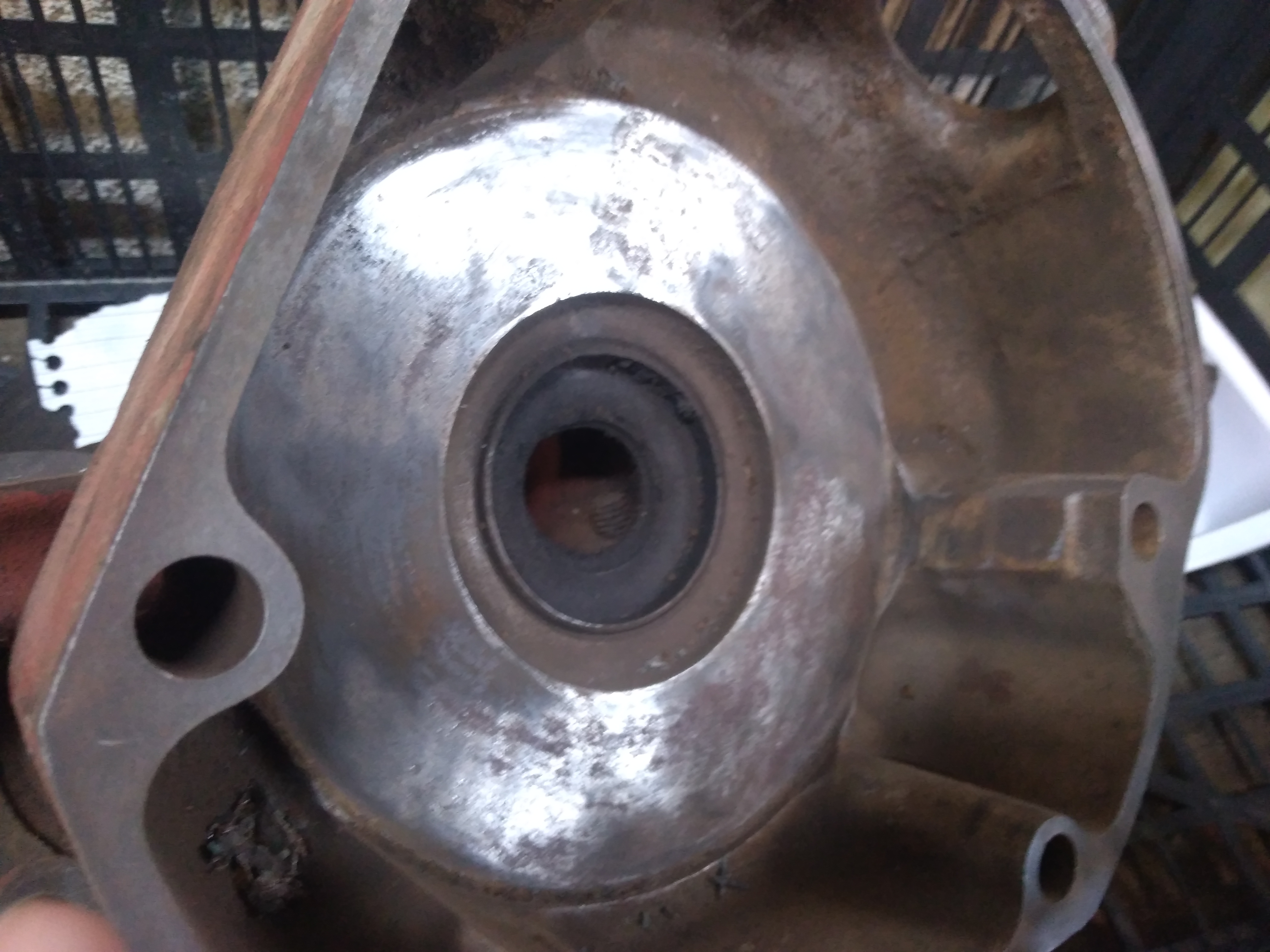

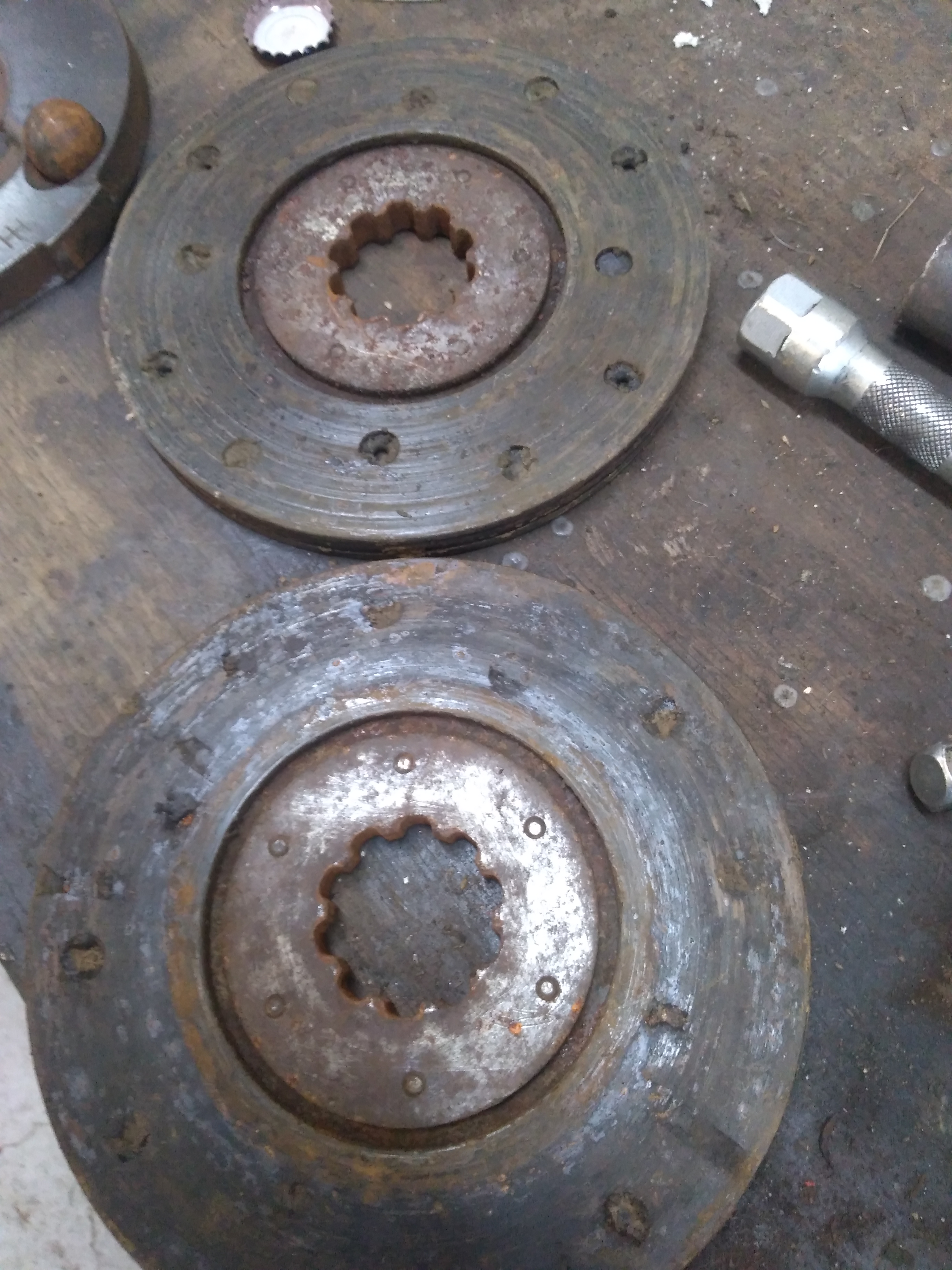

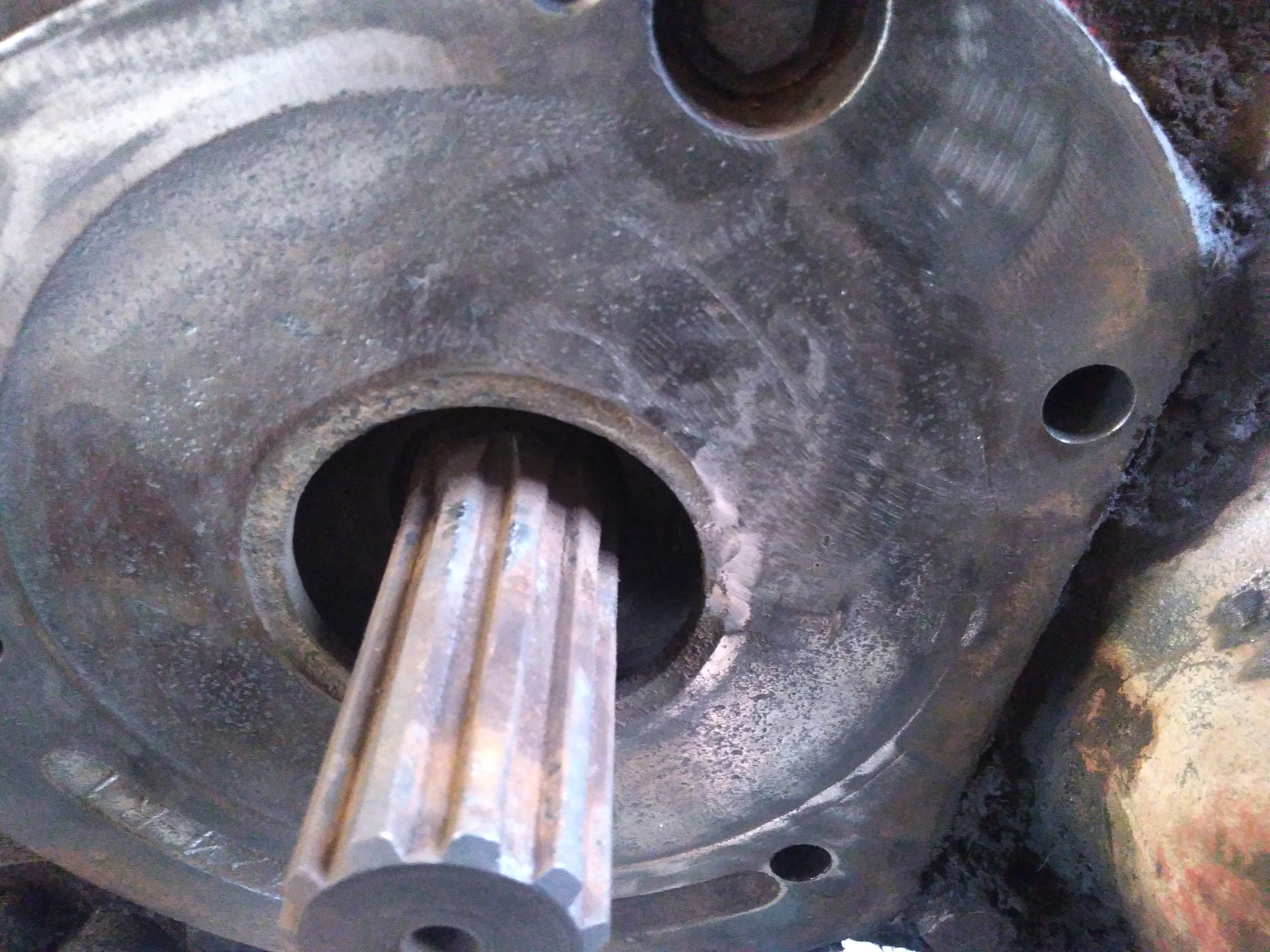

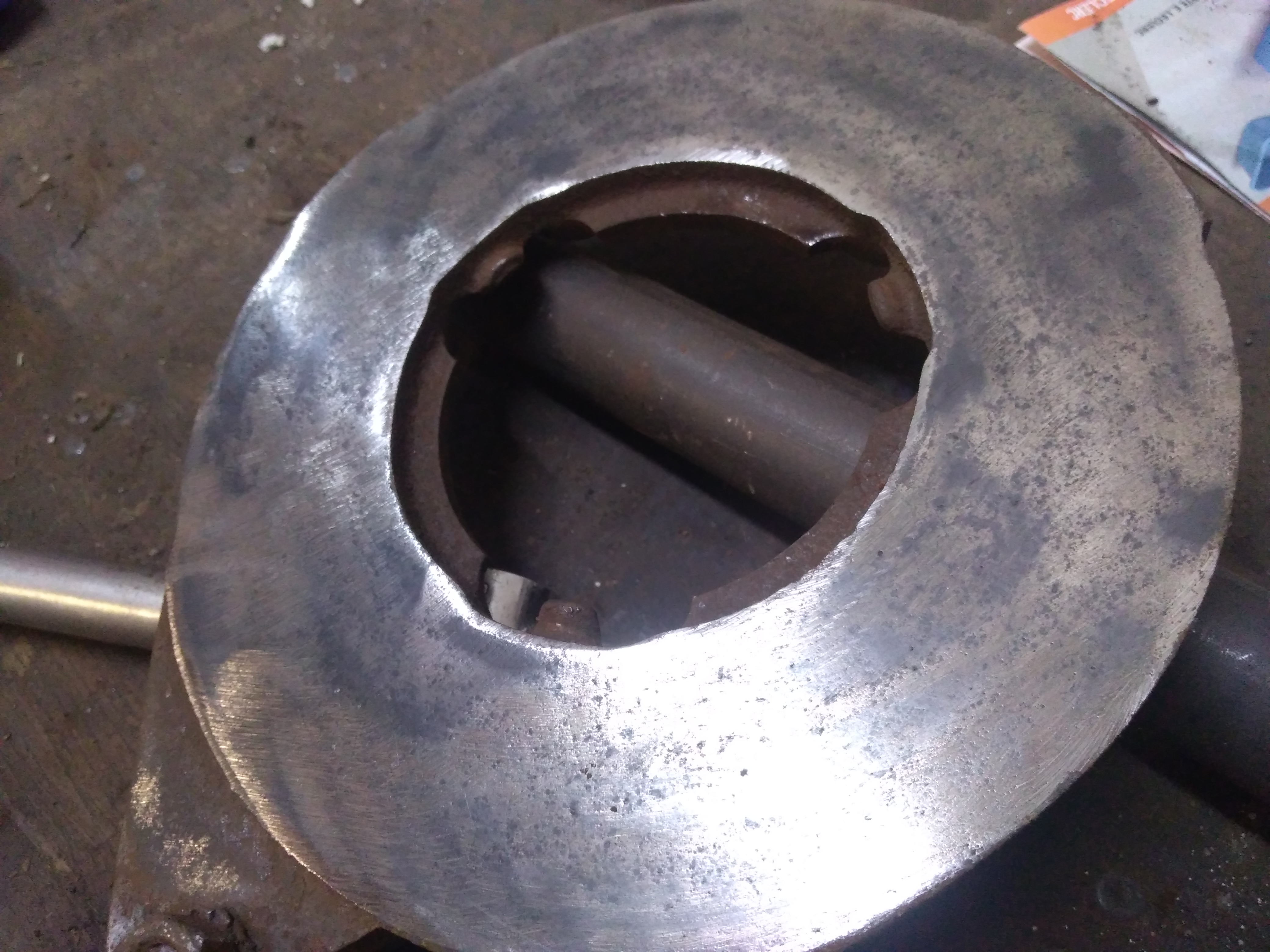

Bonsoir . Bon et bein c'est pas neuf .....
De toutes façon mon fils a déjà commandé les garnitures et ressorts . Donc on va déjà essayé ca , au moins pour le sortir et le laver . Après on verra.....
Messages : 10261
Re: Remise en etat IH423
il ne devait pas bien freiner ...!
tu as une graisse spéciale pour le chemin des billes
souvent sur ce genre de frein certaines garnitures sont a peine usées mais deviennent dures

Oui c'est ca . Garniture dure , et fendues. Quoi comme graisse? . Jaivu ici ou la , molykote ou graisse cuivrée
Messages : 10261
il ne faut pas en mettre beaucoup
je me répète le maximum de course à la pédale
