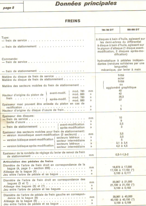

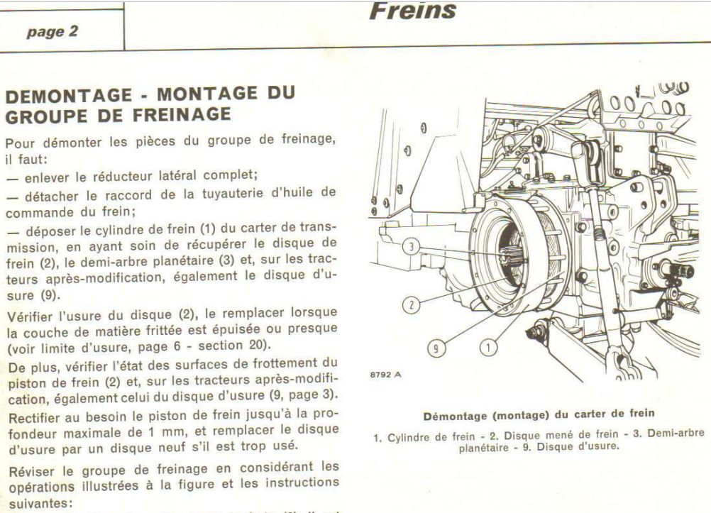

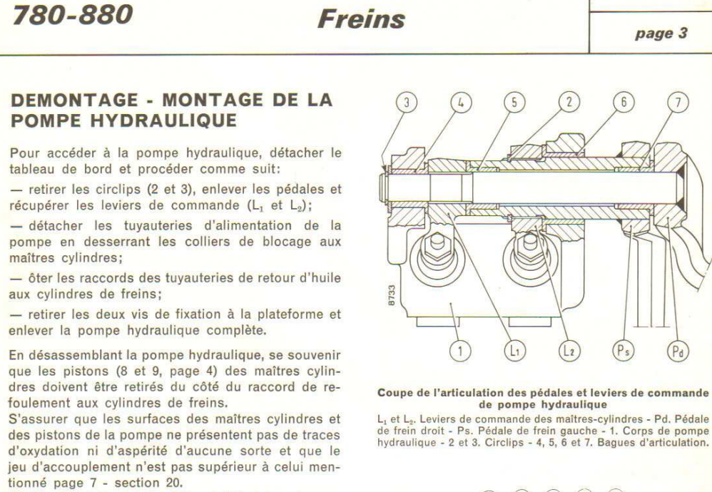

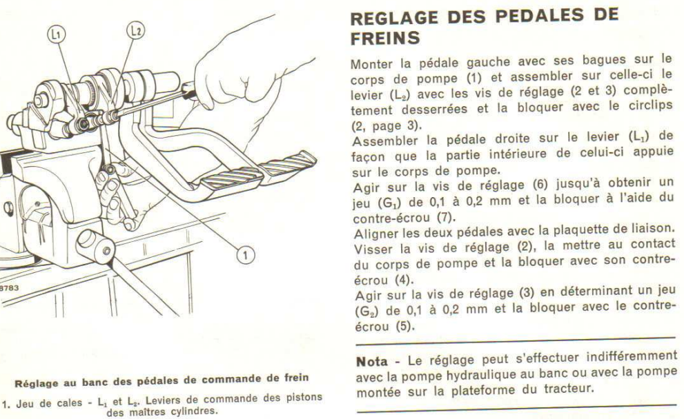

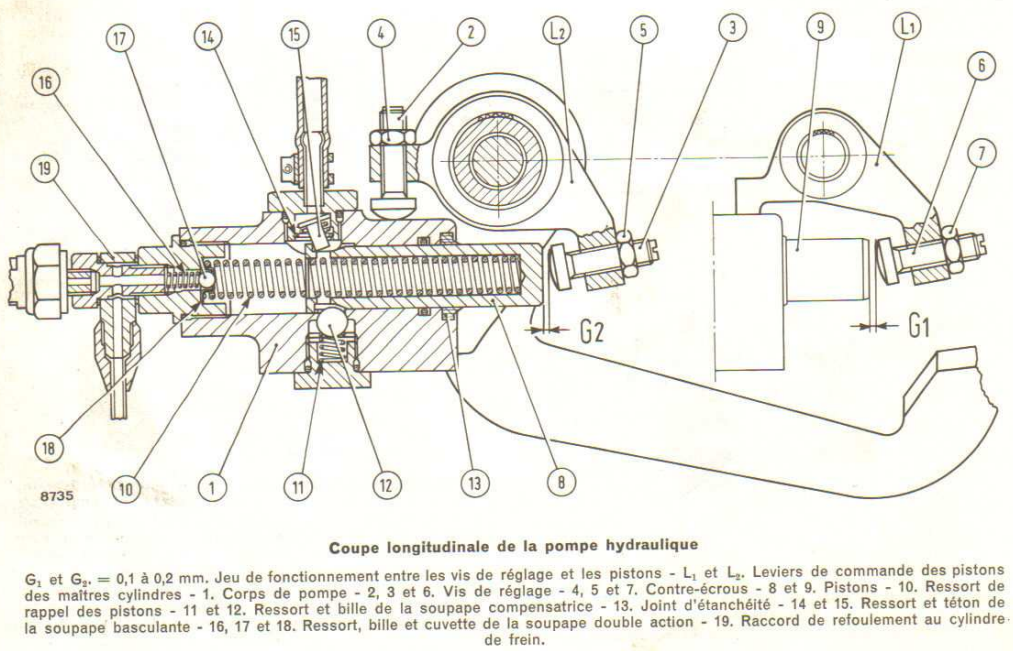

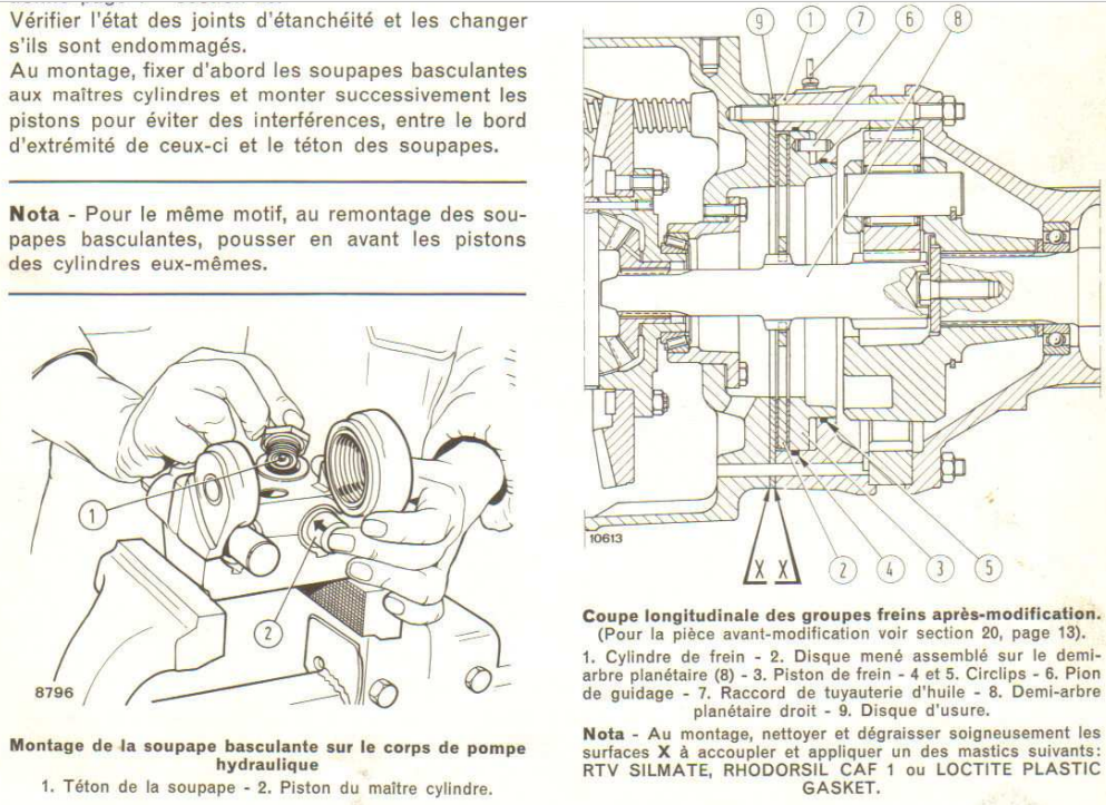

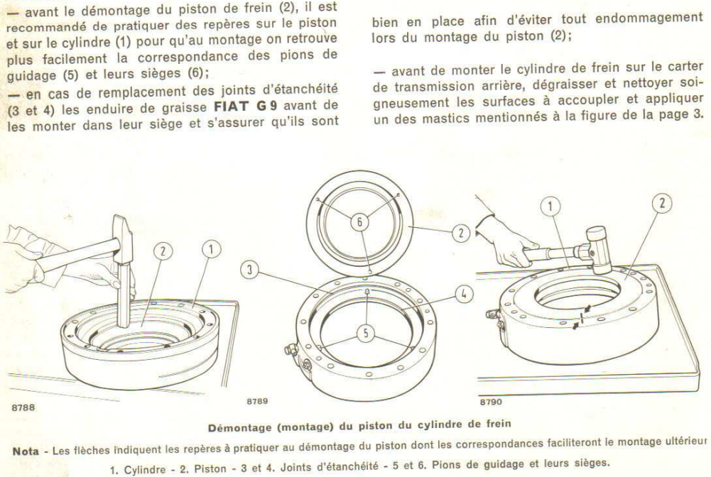

Quelques infos pour mieux voir, si intervention:
page2
page 3
page 4
Messages : 3697

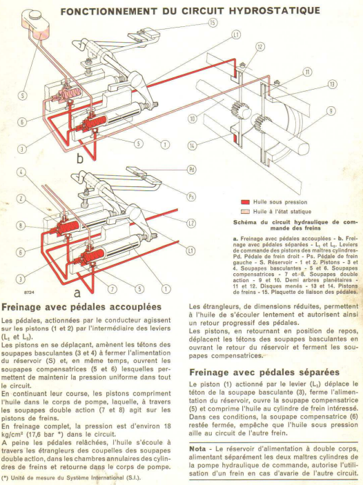

Re: Problème de freins sur un 780Dt
780-Données principales_ 2024-08-31 181111.png (453.37 Kio) Vu 3694 fois
780-Fonctionnement du circuit hydrostatique-1_ 2024-08-31 181331.png (600.66 Kio) Vu 3694 fois

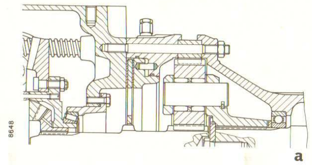

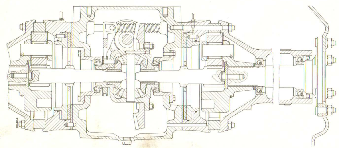

Messages : 3697
a) Détail du frein et du disque avant modif_ 2024-08-31 190133.png (235.24 Kio) Vu 3690 fois
Coupe transversale de la transmission du 780 après modif_ 2024-08-31 190400.png
Coupe transversale de la transmission du 780 après modification.
il est aussi possible pour la dureté des pédales de frein que le(s) piston (s) de commande comme montre les clichés de JEAN CLAUDE ne coulisse (nt) pas bien mais cela impose la dépose des trompettes

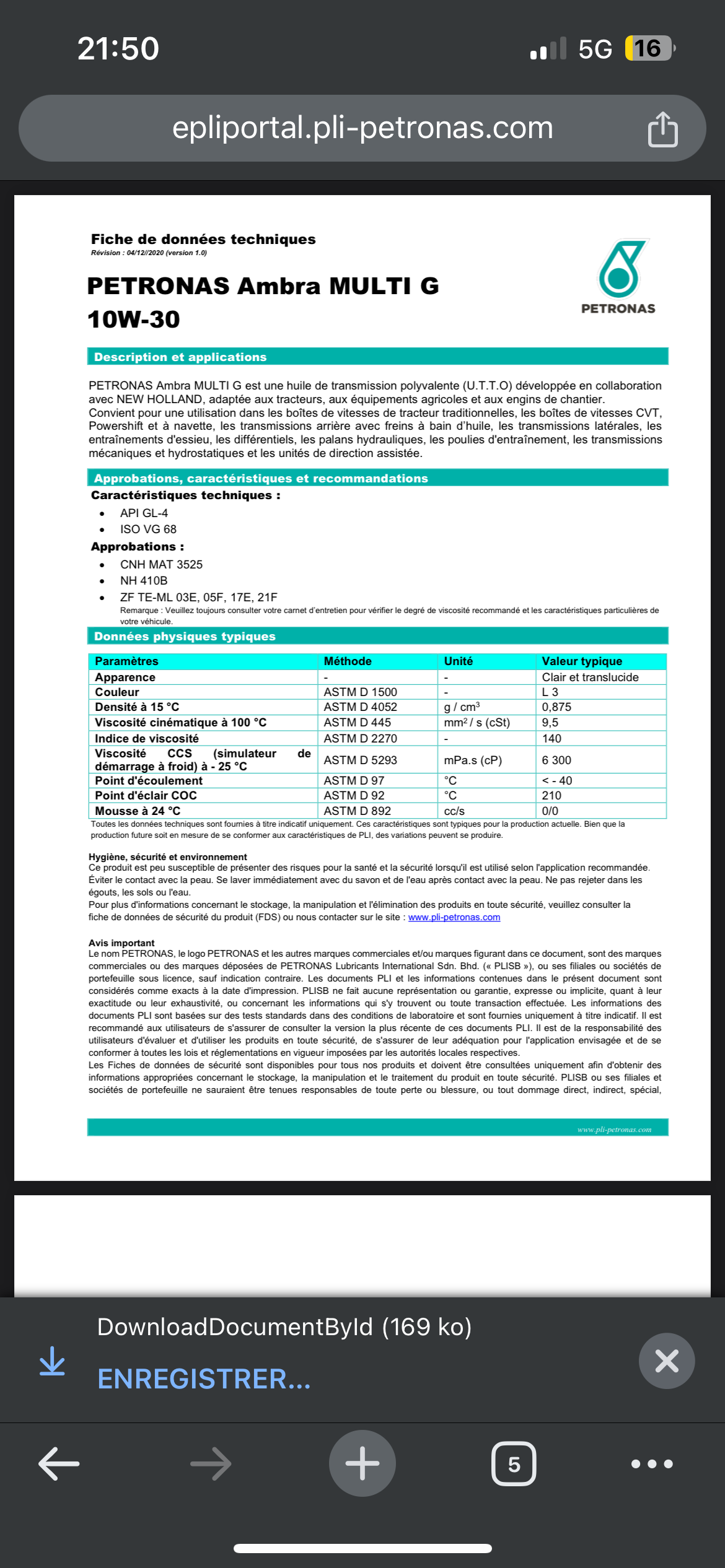

Ma concession me vend cette huile pour le relevage, boîte de vitesse, pont av+ar et disques immergés
La ambra multi g 10w30 de new holland
Cette huile est elle bien compatible ? D’après la concession oui. Qu’en pensez vous au niveau des caractéristiques et spécifications ?
