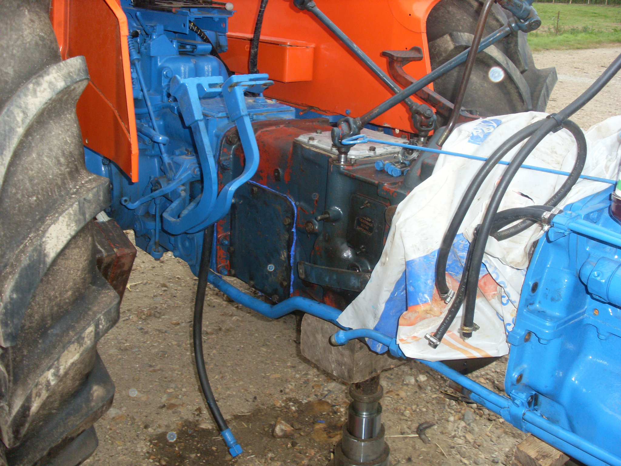

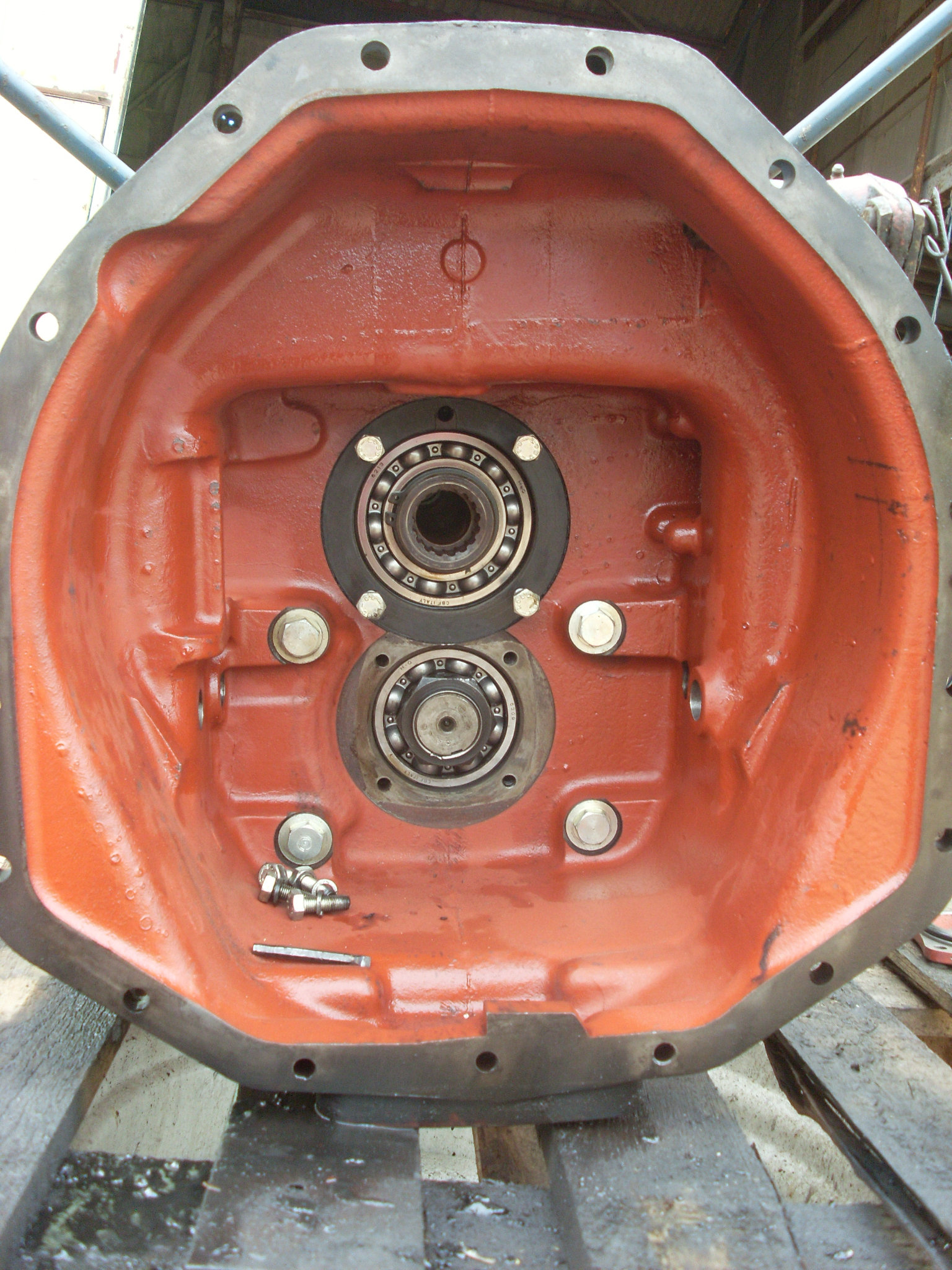

Salut. Oui c'est bon. Demontage de la boite d'une épave complete de 1000 en 3 heures cet aprem.

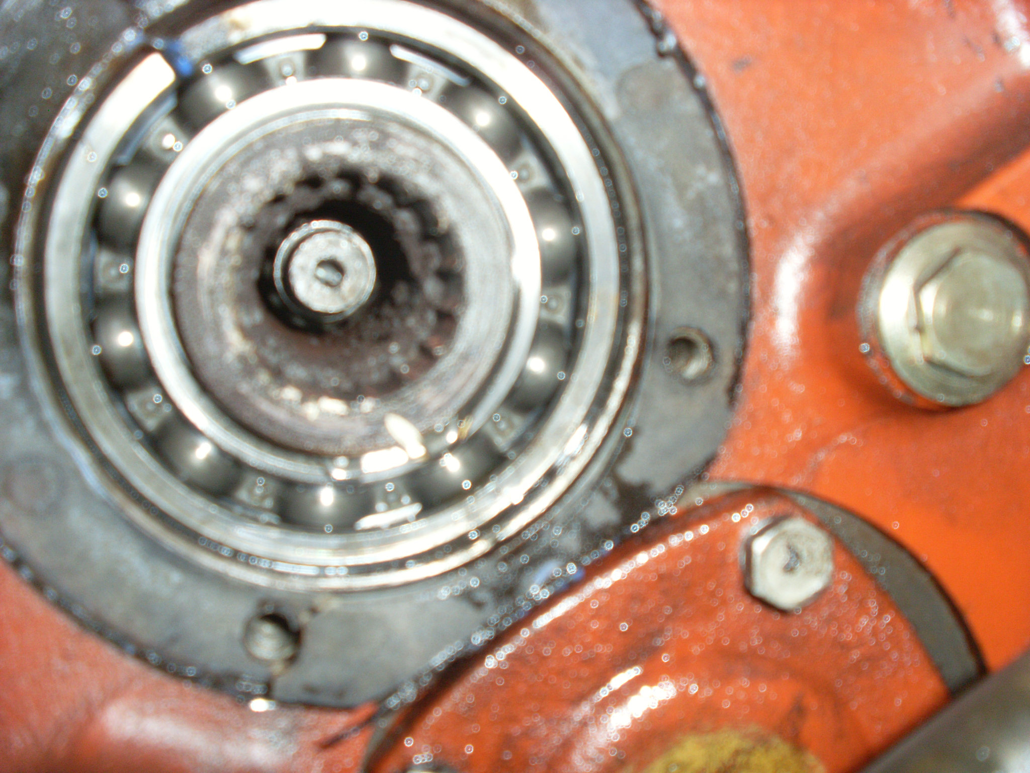

Demain, je fais le bilan des pièces à commander et je nettoye la boite. L'arbre creux de transmission à l'entrée de boite semble être usé :/.
Pour en revenir à la nouvelle boite, celle ci est renforcée au niveau de l'epaisseur de la fonte, pile poil à l'endroit où mon carter c'est fissuré.
Quelques photos de la depose de boite. On peut voir que l'embrayage a eu chaud...

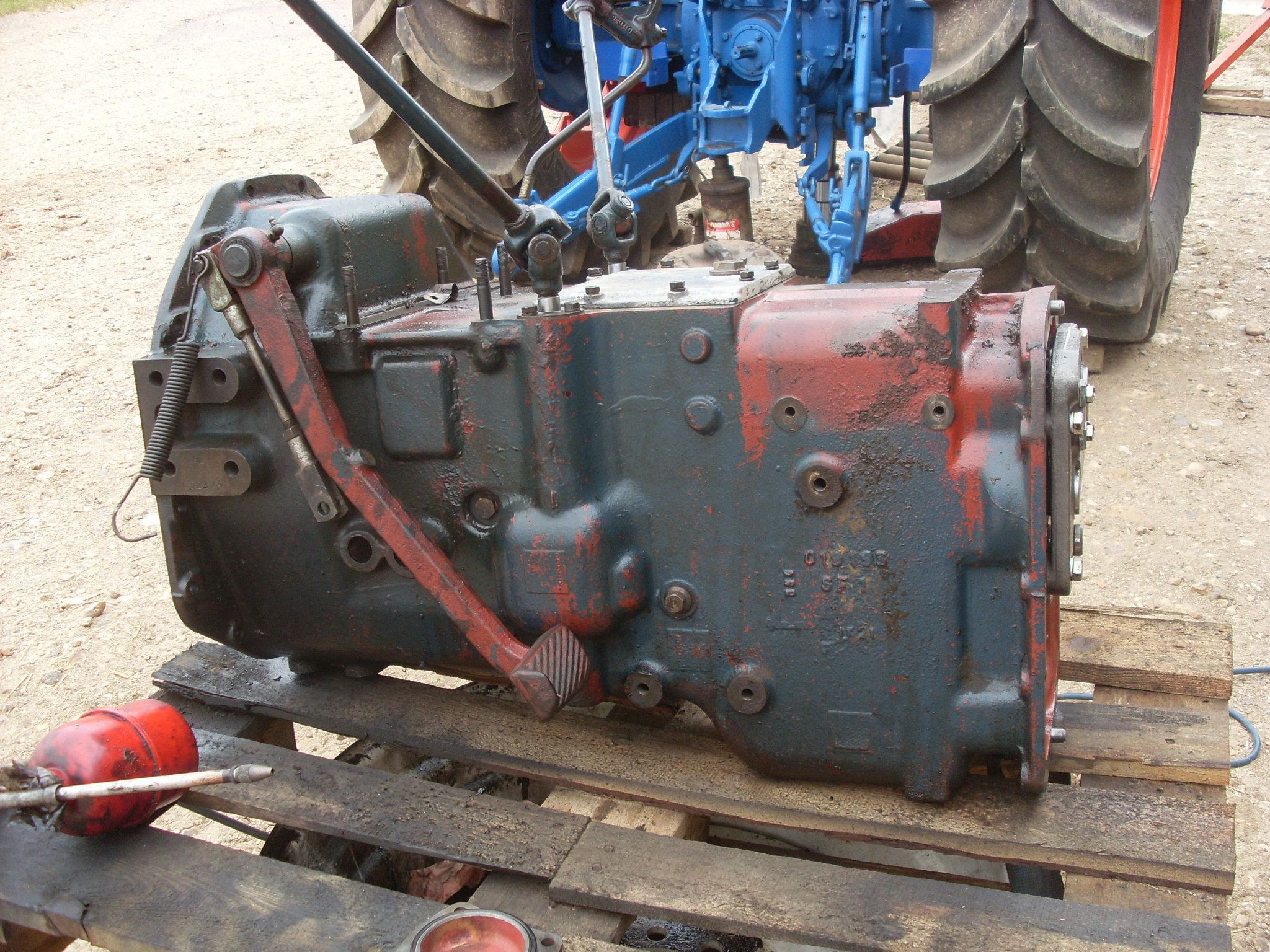

La suite pour les photos. Nettoyage de la BV et remontage sur le pont.
Pas la peine de regretter l'ancienne boite au vue du l'arbre de transmission cannelé à l'interieur. Encore une 100 ene d'heure et le demi arbre aurai tourné dessus.
