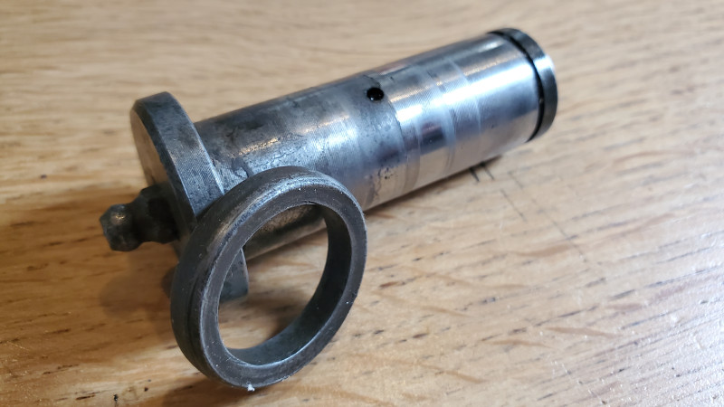

J'ai démonté seulement l'axe côté roue, il y a un peu moins d'un dixième au centre, finalement je ne les changerait pas pour l'instant (d''autant que le jeu axe/fusée est bien plus important que ça, donc pinailler pour 1 dixième
La rotule est franchement défoncée, mais j'ai un doute sur les deux entretoises. J'ai du mal à saisir si elles participent au centrage ou pas (elles semblent s'être arrondies mais je pige pas comment).
Ref 5100730, dimensions 20.5 x 28 x 5.25mm. Les miennes sont abaissées à 4.9mm mais le reste est ok. Vous remplaceriez..?

au montage en bien graissant quel jeu ?
c'est souvent cité pont que le marquage est plus important

J'ai remonté vite fait pour voir, le jeu "haut bas" est de 2mm (mais la rotule morte n'aide pas non plus dans ce sens là).
Le jeu de l'axe dans le logement de la fusée d'environ 1mm (l'axe étant à la cote c'est plutôt la fusée le soucis, si vraiment ça me prenait un jour je baguerai).
Ok j'aurais pas pensé tiens. Le soucis est que pour l'instant j'arrive pas à le sortir..
(quelqu'un s'est gouré au remontage aussi, l'entretoise est au dessus du vérin et pas en dessous).

normalement l'axe a un méplat pour l'empecher de tourner c'est le cas ?

Oui il y a (sur la photo le méplat est contre la table).
Celui que j'arrive pas à sortir est celui côté pont (celui qui est empêché de tourner par une vis)
