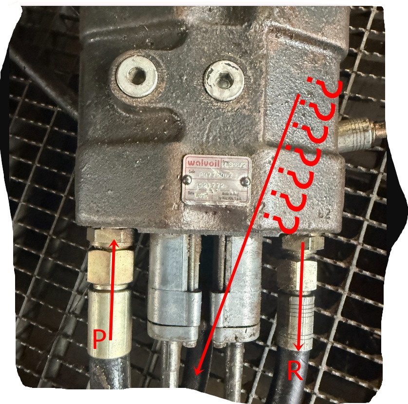

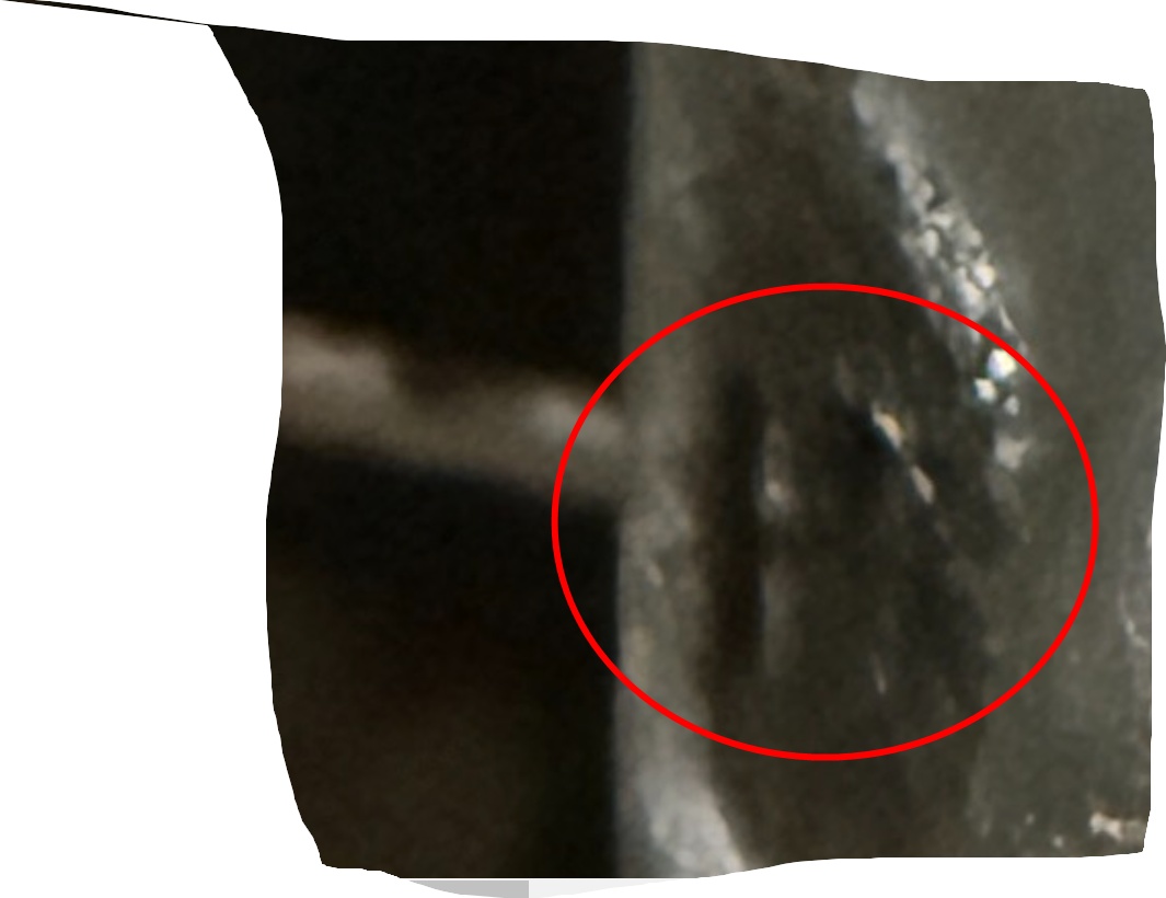

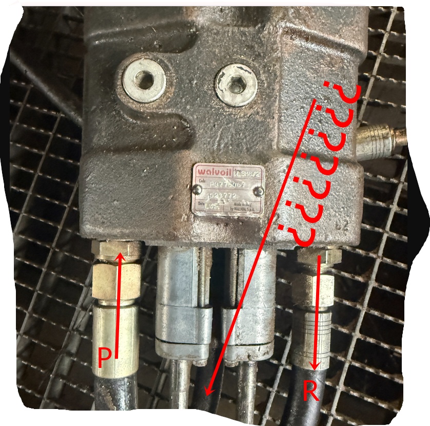

Comme on voit sur ces photos, je vois pas de P, la réalimentation , d’après les branchements, il y en avait pas.
Un peu bizarre.

Bonsoir Alain
je n'ai pas le bloc sous les yeux mais j'ai bien trouvé le ( P ) :mdr1: :mdr1:
en plus gros :super:
normalement je vois un troisième flexible ????
ci tu fait d'autre photo fait le avec un peut plus de recul pour voir le bloc distributeur

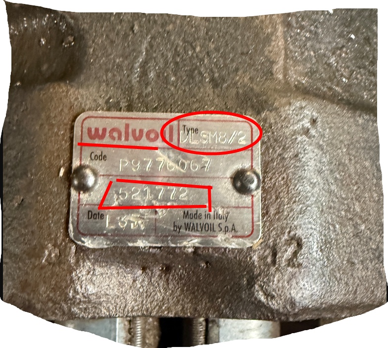

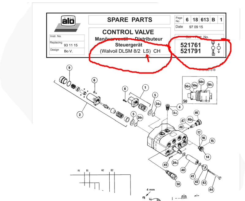

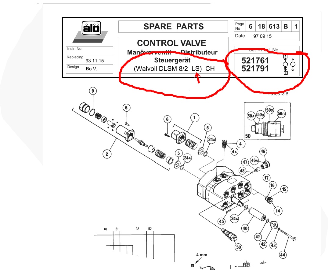

tu n'a pas le bon bloc distributeur , tu a un bloc distributeur avec le système '' ls ''
NH3.pdf
(1.82 Mio) Téléchargé 285 fois

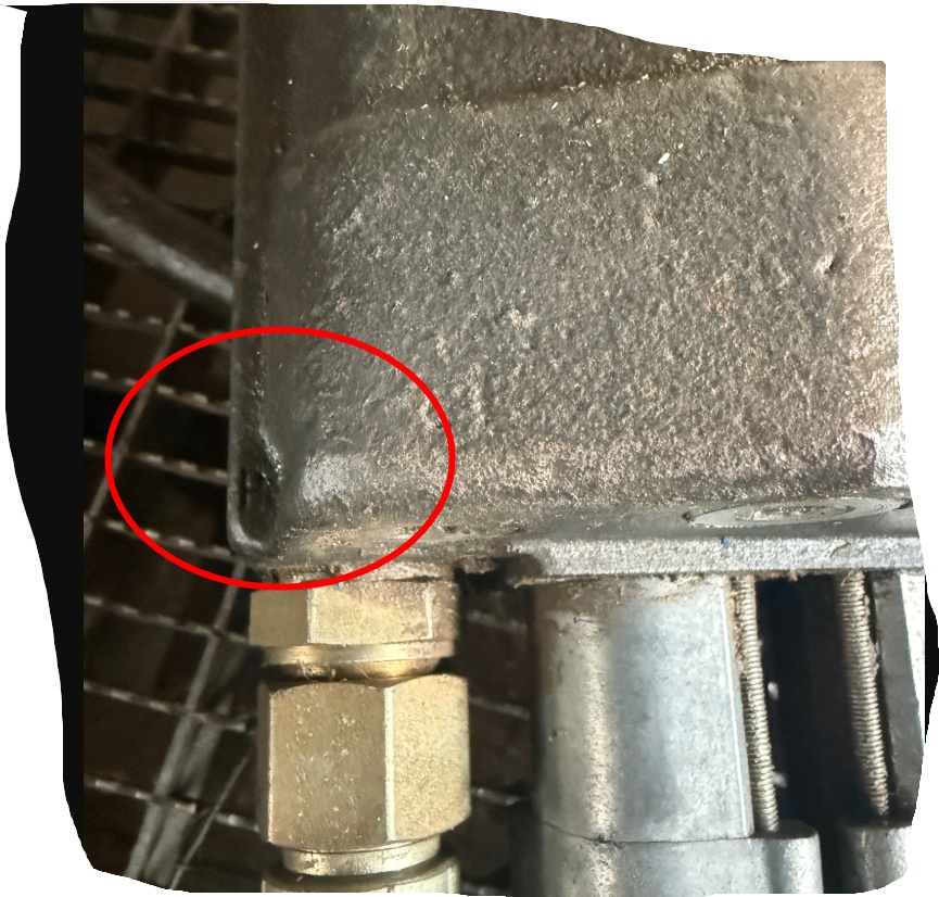

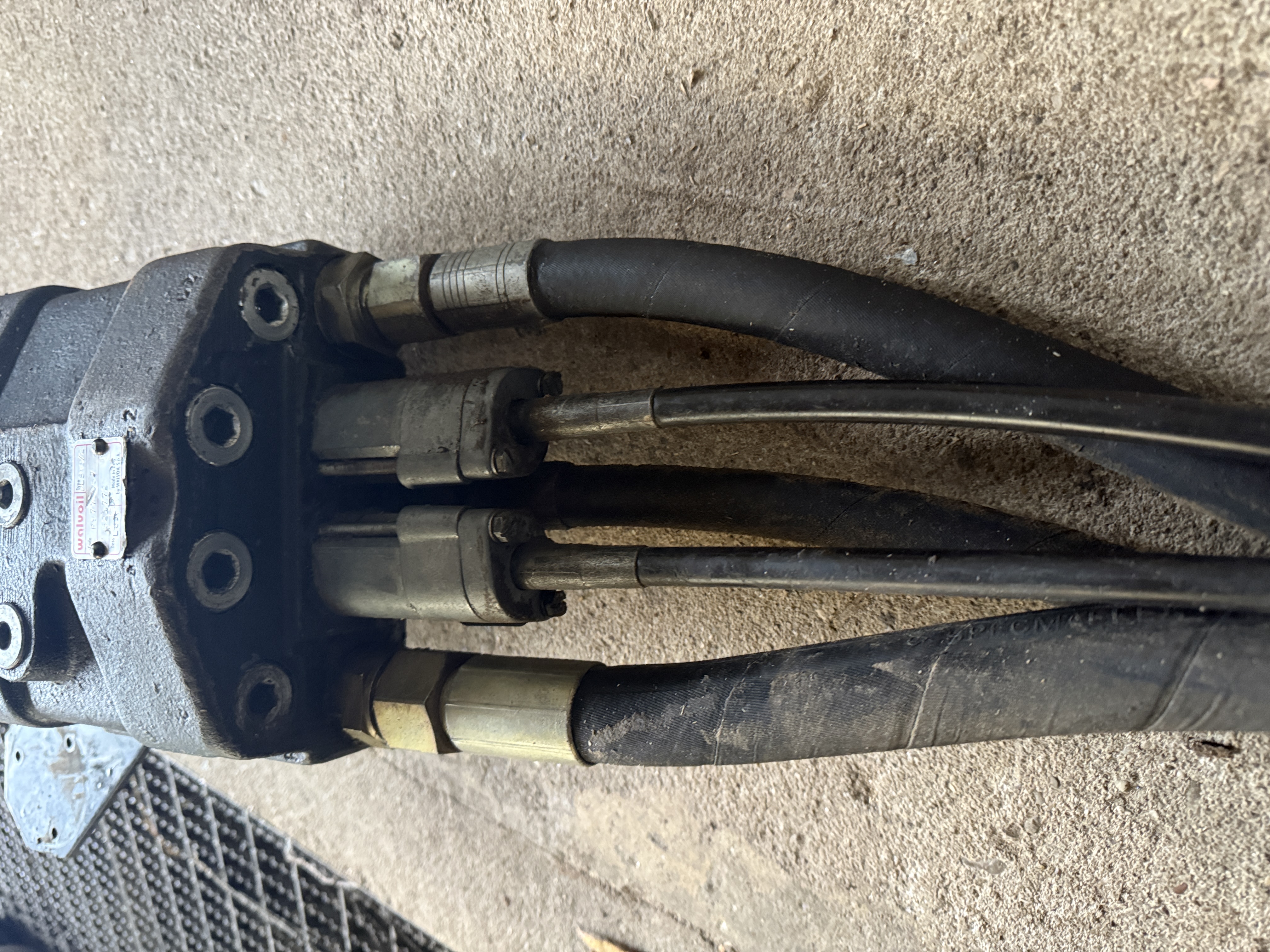

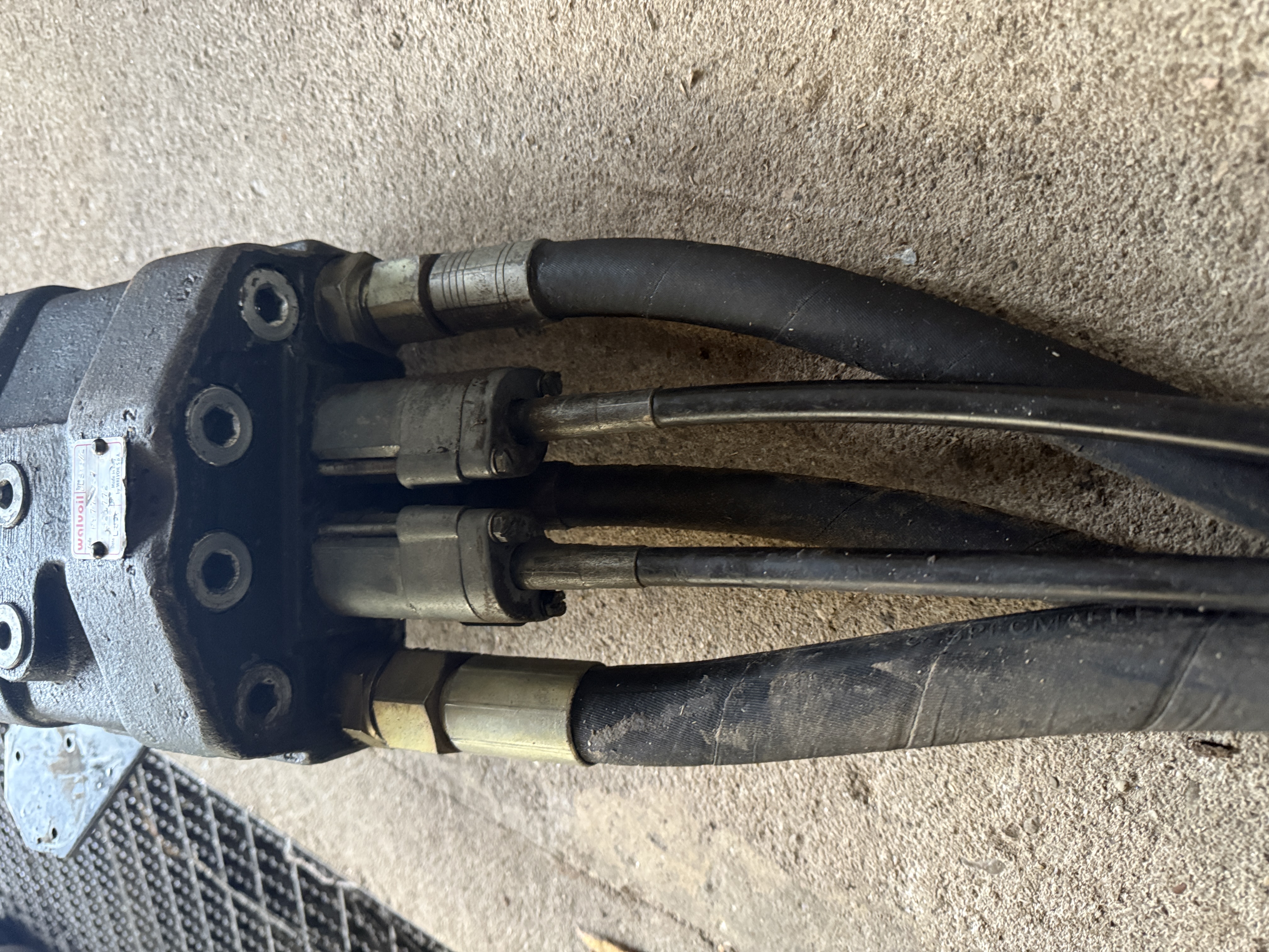

Je suis encore allé voir le bloc en rentrant du travail, la réalimentation est bien branchée, c la photo où il y a la flèche rouge, on voit mal la durite derrière les autres branchements.
Comment j’ai pas le bon bloc?
Il faut pression, retour et réalimentation, comme j’ai compris.

Question, c quoi le système LS?
Y a pas moyen de le brancher?

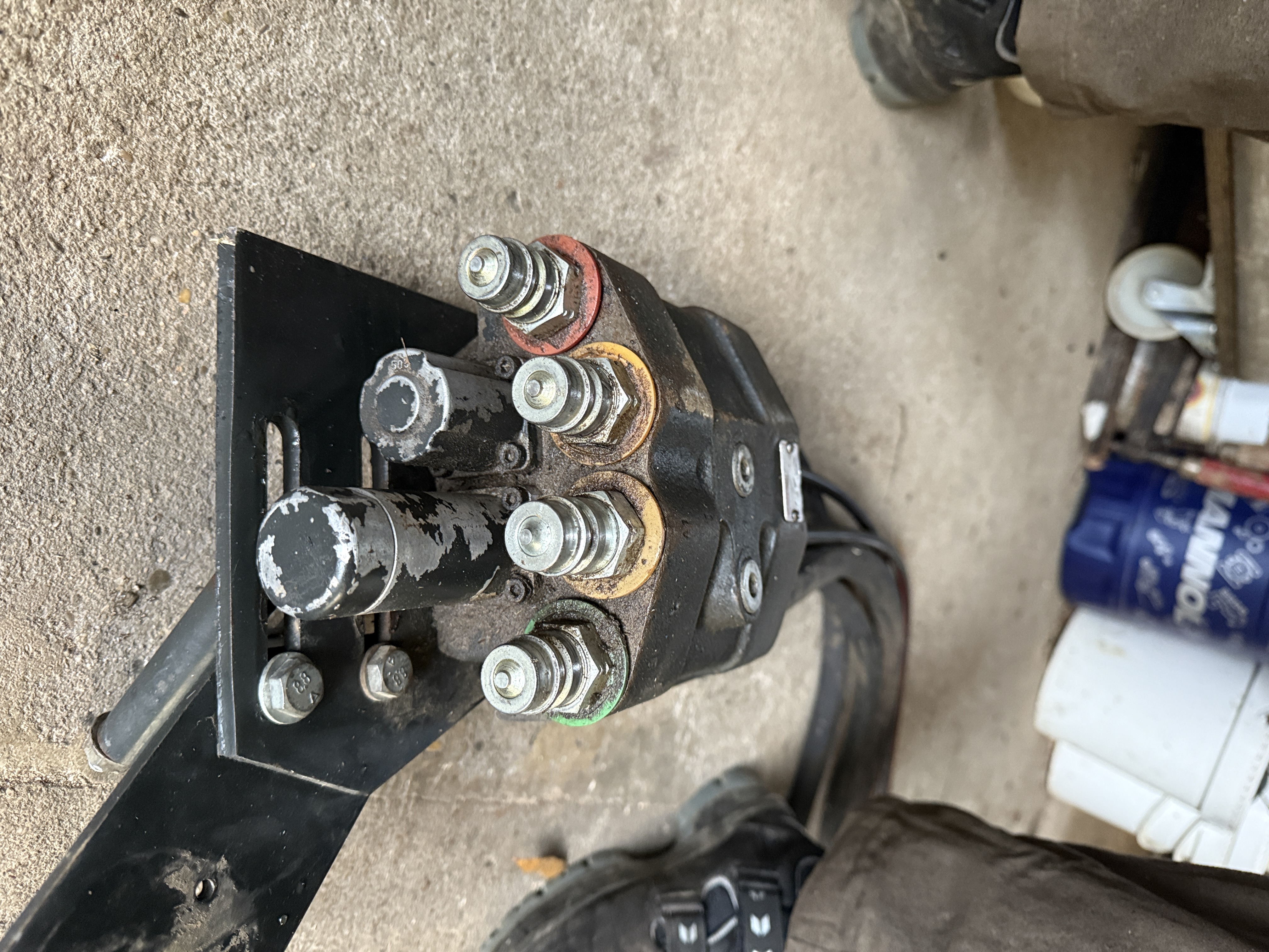

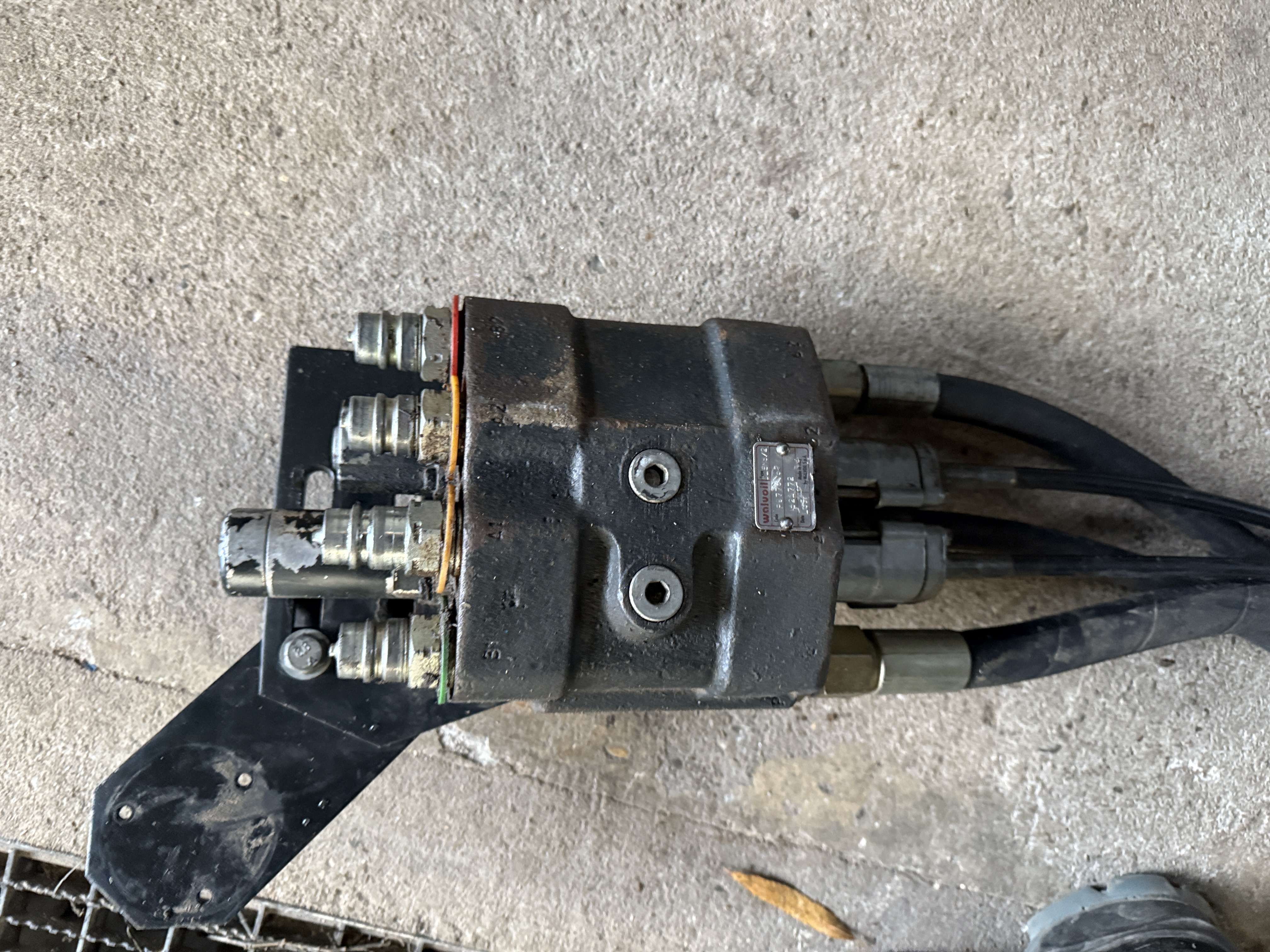

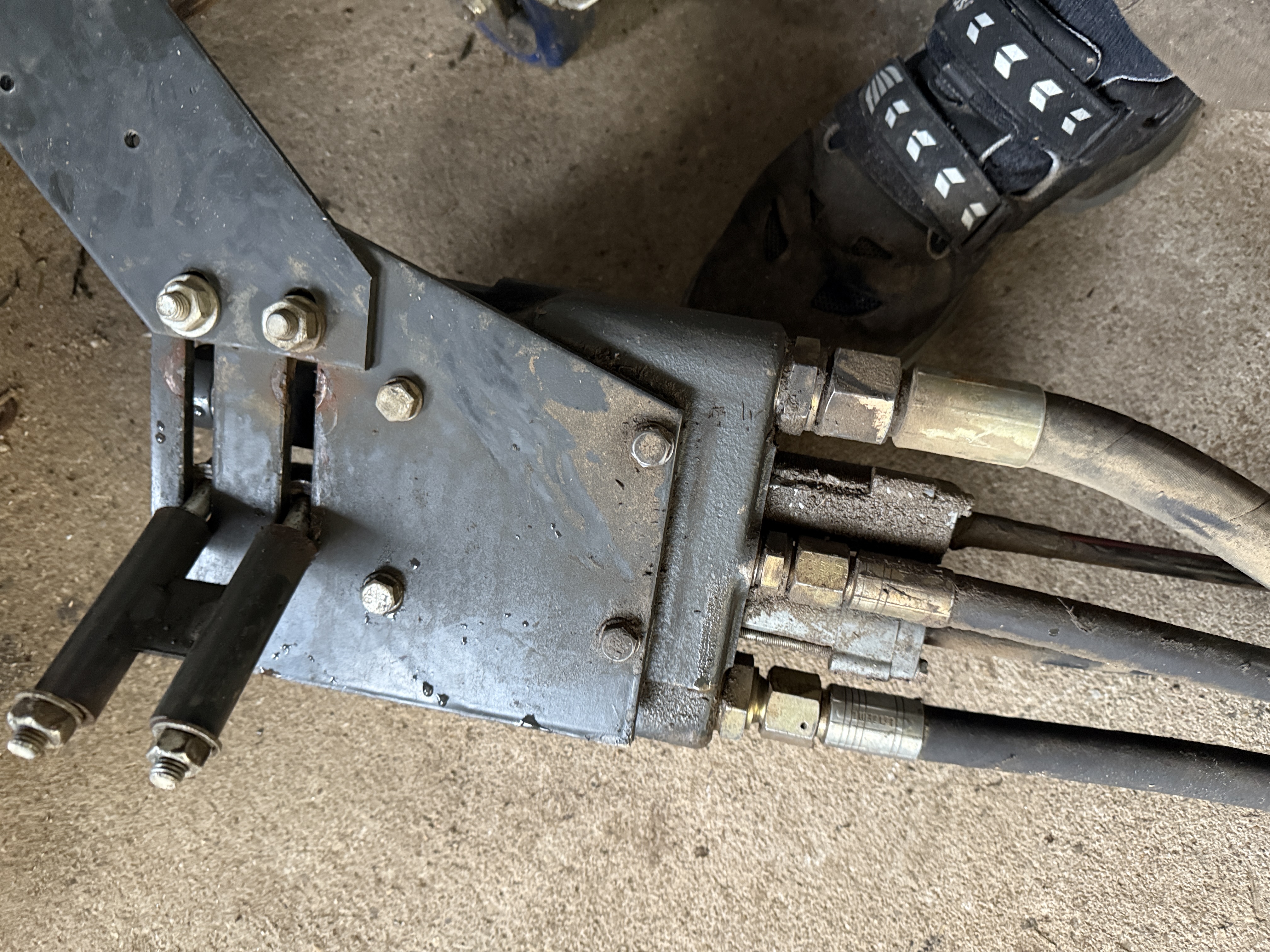

Bonjour Thierry,
Ci joint des photos prises de plus loin.

LS c'est la ligne de signal ( en Français ) est sur le circuit hydraulique Load-Sensing c'est une pompea piston qui ajuste le débit et pression ( pompe a débit variable )
ton tracteur a une pompe hydraulique a engrenage a débit constant ( débit fixe )
autrement tu doit avoir d'autre lettre comme le ( P ) sur les autre flexible

Le tracteur ou c’était monté, il a aussi une pompe à engrenage comme moi.

donne un coup de nettoyeur pression ( karcher ) sur le distributeur pour voir les inscriptions
après je ne peut pas en dire plus :pleur4: :pleur4:
le vendeur est un pro ou un agriculteur

Le chargeur a été monté chez un pro, consession New Holland.
J’ai le numéro de portable du gars qui l’a démonté, le chef d’atelier, j’essaye de lui téléphoner cet après midi.
