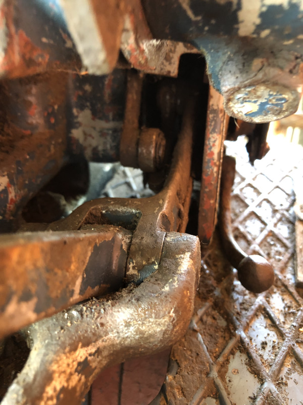

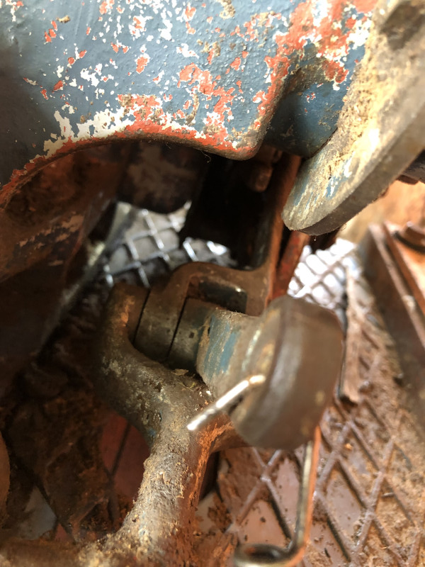

Malgré tout j’ai un souci de relevage. A vide pas de soucis mais avec une fendeuse,celui-ci lève un peu puis se met à trembler, secousse …
Re: Un someca 670
Posté : 02 juil. 2026 12:49
par Cany

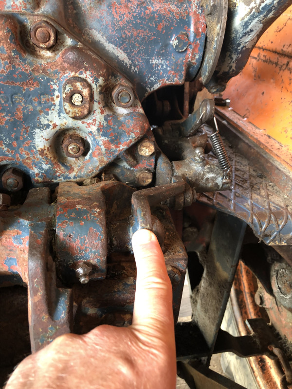

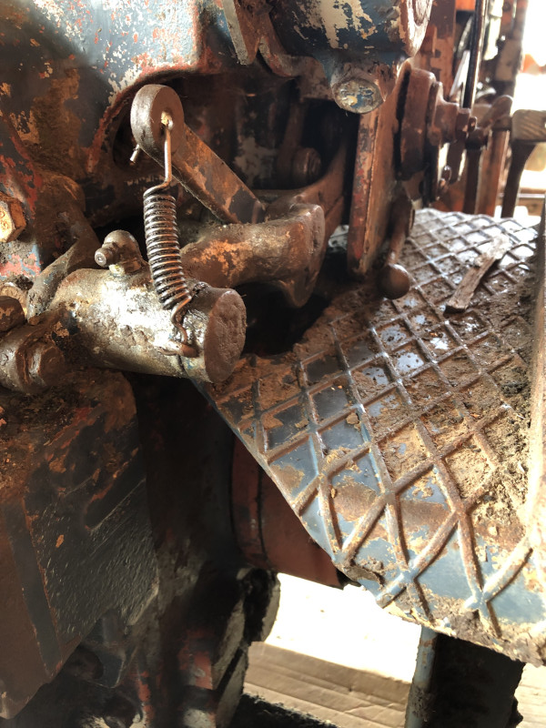

Voici quelques photos. Je pense que la photo avec le ressort n’est pas d’origine. Et lorsque j’insiste sur la manette courbée et que je lève , la fendeuse monte
Re: Un someca 670
Posté : 02 juil. 2026 12:55
par Cany

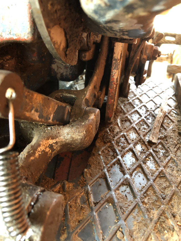

Voici d’autres photos du mécanisme. J’ai l’impression que des choses ne se mettent pas en place.
Ce qui me fait dire cela, c’est que cet axe où il y’a mon doigt, ne bouge pas d’un poil. Y’a dès graisseur et une petite roulette au bout, c’est qu’il doit y avoir un mouvement,
Merci beaucoup en attendant !!

Quelques une « levier courbé » levé

Bonjour Cany , normalement il faut ouvrir dans la rubrique appropriée ("Atelier")
Ton montage n'est pas bon:il te manque l'ensemble qui va sur la glissière ( là où est pris ton ressort à boudin inutile) entre autre.
Le comparatif: le point rouge de droite avec la goupille au dessus : là où est pris le ressort "bidon".
Les 4 points rouge de gauche + l'écrou: pièces manquantes.
