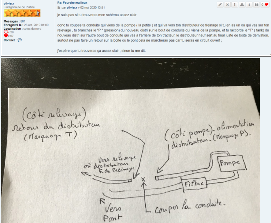

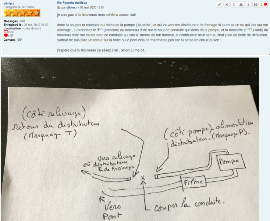

Bonjour, initialement, comme tu le sais, il y a qu'une sortie que tu peux mettre en simple ou en double effet( cheminée en plus). Sinon il faut compléter avec un autre distri auxiliaire comme marqué ci-dessous. Il y a des infos de montage dans le forum également.

Re: Mon SOM30 et son pb hydraulique
Voici la réponse d'Olivier:
