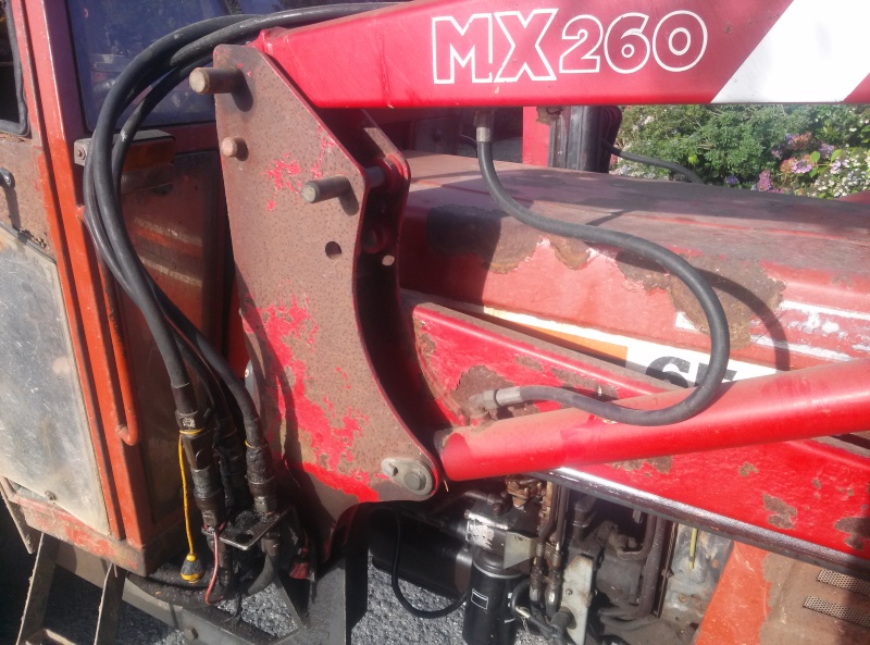

Le chargeur est un mailleux MX 260 ci-dessous les photos du chargeur monté sur le tracteur de l'ancien proprio

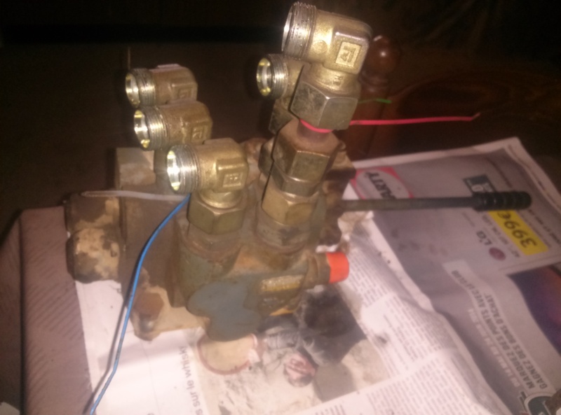

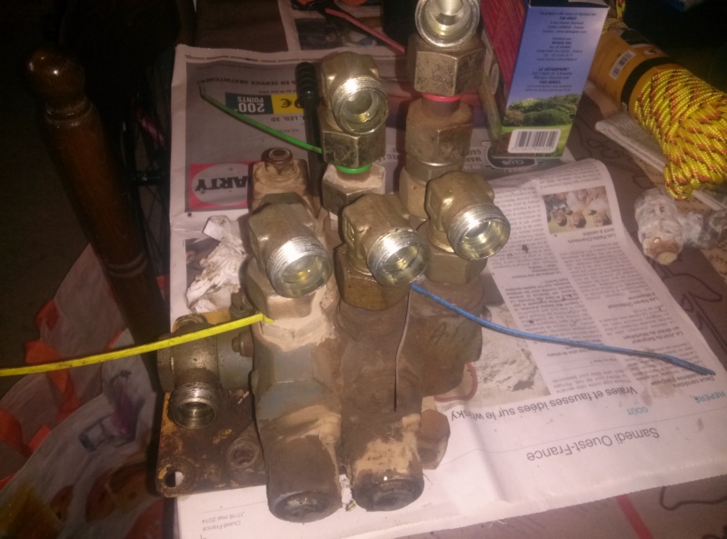

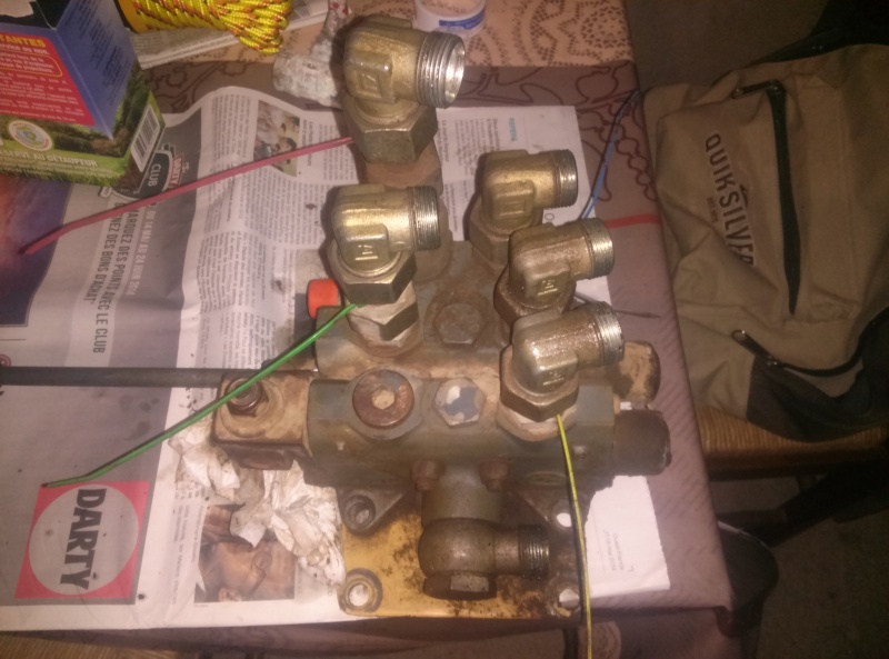

Voilà quelques photos du distributeur un peu "particulier" tout se commande avec un seul levier je ne sais pas comment le relier à l'hydraulique du tracteur:
Des serflexs de couleurs ont été posés pour repérer les raccords avec la fourche mais je n'ai rien pour le raccord sur l'hydro du tracteur et j'y connais rien :(
Messages : 10322
Montage classique :
Tu coupes le tuyau de pression entre la pompe et le relevage (petit tuyau) à l'endroit ou tu vas mettre ce distributeur
Tu branches l'arrivée et la sortie sur ce tuyau
Tu mets ensuite le troisieme : pression à suivre sur un retour direct sur le relevage
Il te reste à brancher les flexibles sur les vérins du chargeur
