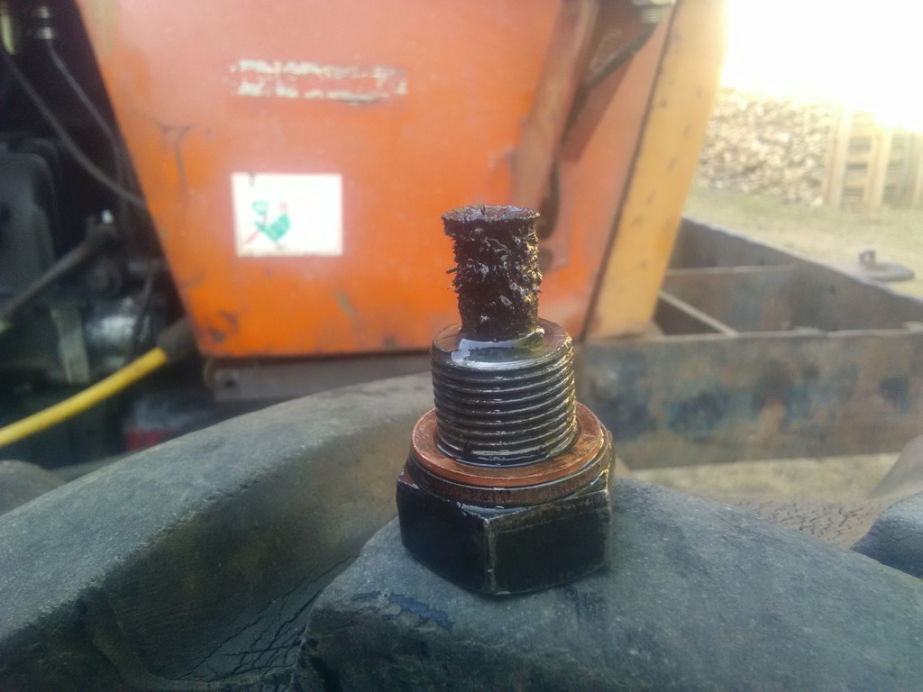

Bon ce soir , vidange de la boite de vitesse ...huile moyenne et bouchon crade...

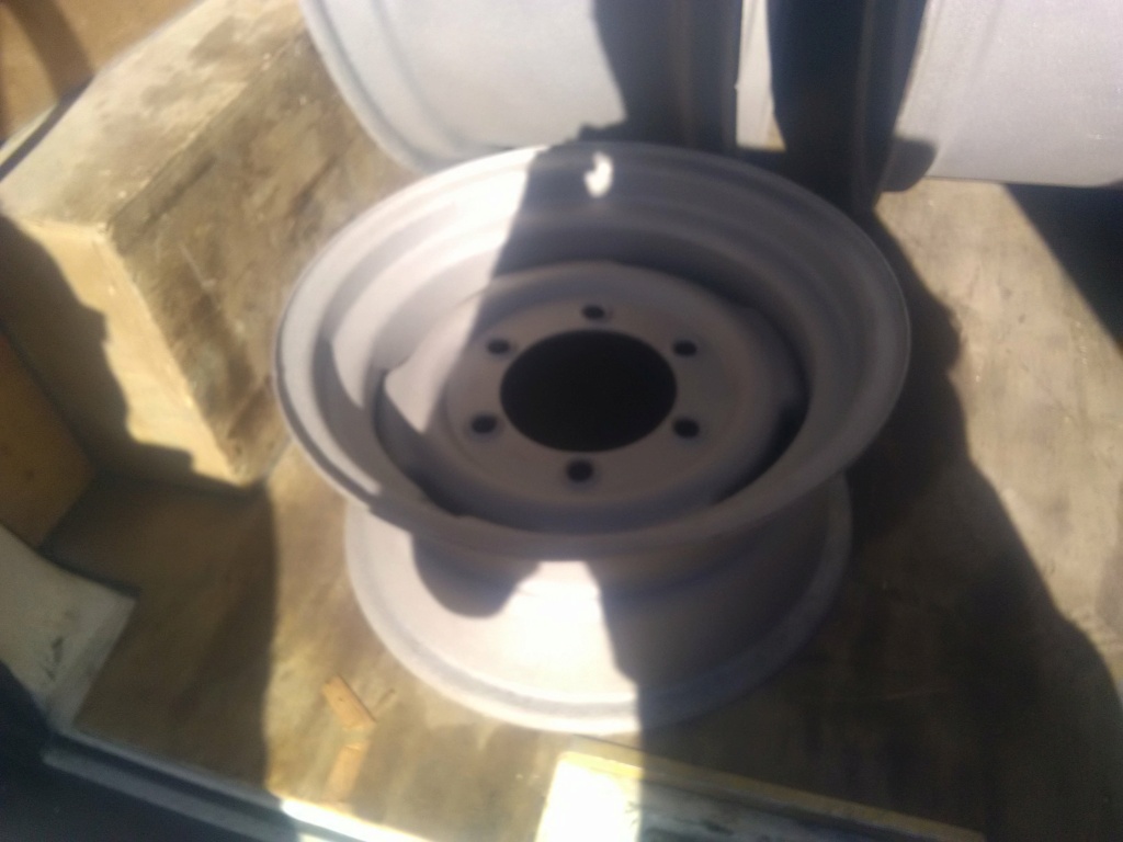

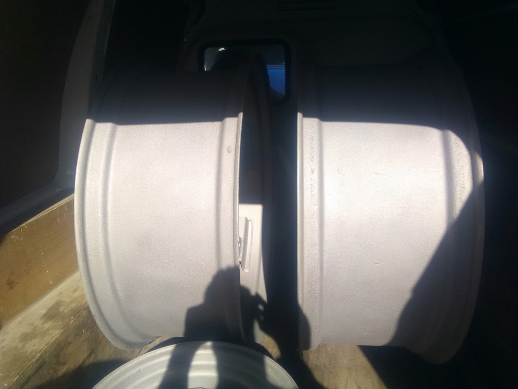

J'ai fais sabler mes jantes, ensuite repeindre en blanc!

tres bien avec ce traitement tu devrais sauver la boite de vitesses
le WYNN'S tait utilisé pour sauver les boite de vitesses qui grippaient
