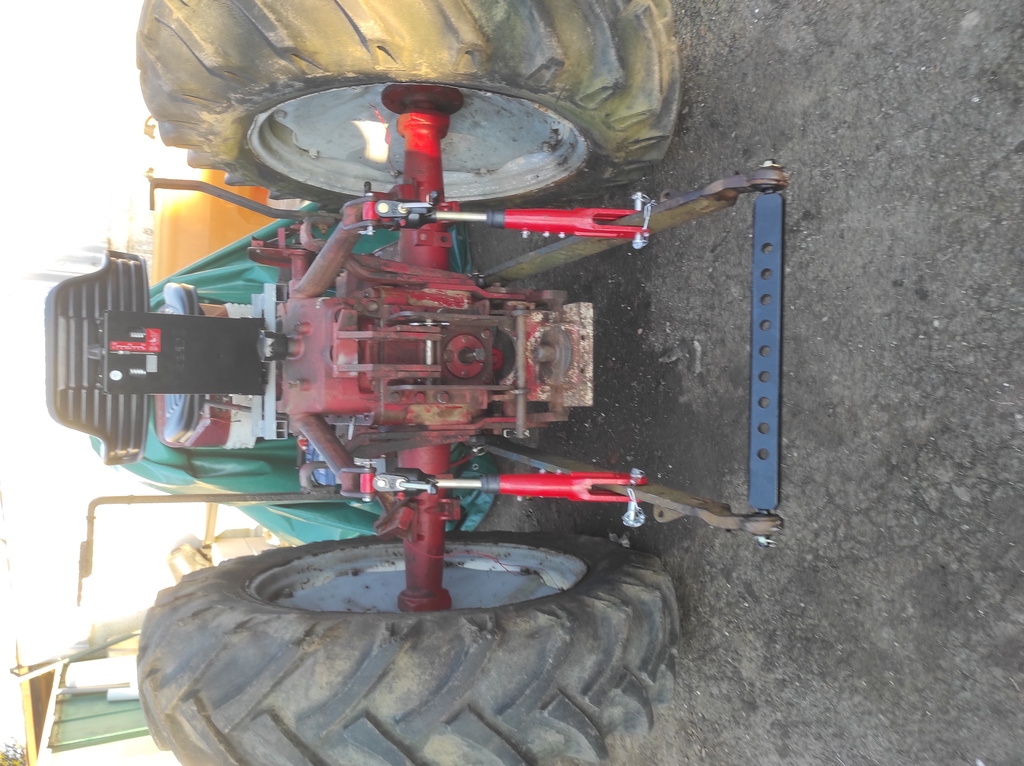

Petit avancement : mise en place du siège et on a remis les bras.
Normalement si je reçois le matériel le weekend prochain je pourrais rouler avec :super:
Messages : 10320
Re: IH 423
eh bien mon ami c'est le grand luxe : chandelles réglables de chaque coté :super: :super: :super:

Pour les stabilisateur on a pensé à ça : https://www.farmitoo.com/fr/pieces-meca ... 91-p102471
Tu pourrais me dire ce que tu en pense ? (il faut 800 quand les bras sont en bas) et je trouve que pour le prix ça serais sympa
D'ailleurs pour le Someca 670 on pensait a prendre ce type la : https://www.farmitoo.com/fr/pieces-meca ... x3-p116264 (il faut voir la longueur) car avec la bétonnière on veut pas que ça bouge autant qu'avec les chaines)
Tu en penses quoi pour les 2 ?

le premier modèle pour le 423 : tres bien
tu as beaucoup de course au filetage ?
Messages : 831
x 108
x 68
Re: IH 423
Tu parle du stabilisateur ? Si oui il va de 655 a 1000 et moi j'ai mesuré car le bras a une petite attache . Il me faut 800 environ donc je serai bon normalement ::d
