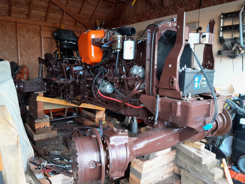

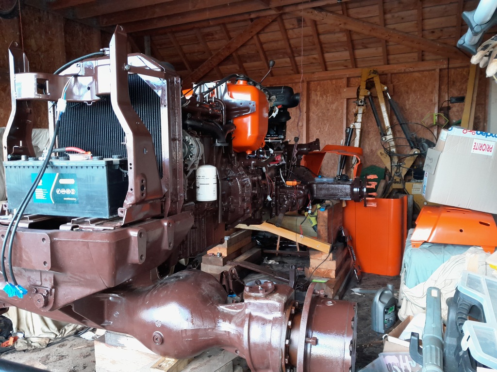

des photos sur l'avancement du chantier

Bravo, Beau travail!

J'avais quasi tout démonté, trompettes frein carter pdf tout le pont avant était descendu demi arbres
Hubert
Messages : 190
x 6
Re: refection someca 940 dt
Message non lu par Hubert »
J'ai refais aussi les roulements du boîtier de renvoi de pont avant la seule chose que je n'ai pas touché c'est la boîte de vitesse je n'ai pas encore regardé si le relevage et le distributeur sont ok.
Le tracteur était destiné à l'export ou la casse
Je l'avais acheté pour pièce et j'ai changé d'idée
Le moteur à était refait.
Je n'ai pas de photos quand il est arrivé dans la cour
