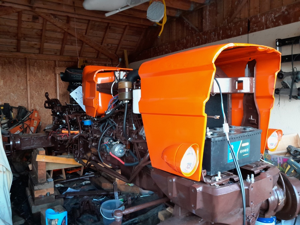

ça change d'allure

Il faut que je trouve les stickers soméca 940 DT

Il est SUPER! Mieux qu'un neuf! Félicitations.
Pour les stickers Olivier.r a la réponse:
viewtopic.php?p=20081#p20081

magnifique, t'es en avance sur nous :)
