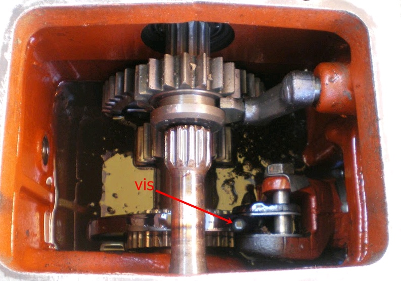

JJ voici le montage que j'ai sur mon 670, est ce le disque épais "Etampes" dont tu parles ?
https://goo.gl/photos/2jXHrqgvo5iPwxeV7
