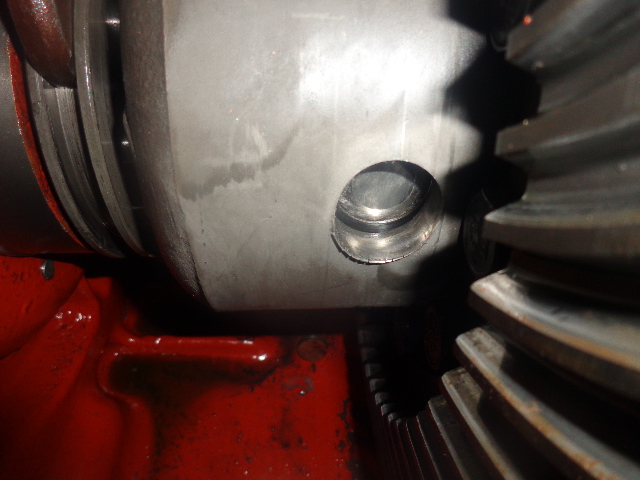

avant de remettre de l'huile j'ai fait tourner à vide à la main et j'avais un bruit qui me plaisait pas dans le pont.
j'ai démonté le cul pour voir ce qu'il se passait sous un autre angle et en effet le différentiel était un peu embrayé à première vue rien de cassé et c'était simplement la tringlerie qui était grippée je pense que j'ai du appuyer sur la pédale lors du démontage par mégarde en regardant au niveau des pédales de freins donc rien de grave.
MAIS une fois le bloc prise de force démonté(vraiment un coup de bol!!!!) en nettoyant les portées de joint par hasard je tombe sur des rondelles(en bronze?????) machées.....
aprés des recherches sur les vues éclatées il s'avère qu'elles viennent du bloc différentiel;en recherchant comment elles ont pu sortir j'ai trouvé que l'axe des satellites était entrain de sortir

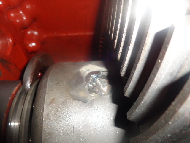

j'ai pas réussi à comprendre comment cet axe tient du coup je l'ai soudé j'espère que j'ai pas fait de conneries?

L'axe de différentiel est tenu par une petite goupille méca !
c'est une panne relativement courante et souvent du à un manque d'huile
tu as eu de la chance si cette piece était sortie en roulant cela aurait tordu
l'arbre de prise de force
malheureusement il va falloir sortir le boitier de différentiel donc de démonter
une nouvelle fois les trompettes ATTENTION à l'ordre des cales
ensuite tu as deux possibilités changer le boitier et les coupelles et bien regarder l'état de l'axe ou (à l'époque) il existait un boitier complet pret à recevoir la grande couronne
Bon courage

tu peux aussi si le boitier est bon et apres avoir remonté les crapaudines mettre deux petites cales en bout de l'axe C2
attention a ne pas accrocher l'arbre de prise de force

ça risque quoi si je le laisse souder?j'ai juste fait un point en bout pour ne pas que l'axe sorte

la soudure ne tiendra pas métal de l'axe différent du carter
à l'époque avant de livrer ces tracteurs (de 1975 à 1980) beaucoup de soudures ont été réalisé et cela ne tenait pas
c'est pour cela que je t'ai mis une coupe avec les cales à mettre tu peux les faire avec une corniere il ne faut pas que cela touche l'arbre de prise de force

est ce que à votre avis ce serais possible de percer l'axe au milieu de le tarauder ,mettre un fer plat ou rondelle de chaque coté pour ne pas que l'axe sorte?
Re: restauration 780
ça a pris du jeux on dirais. Doit être pour ça que ça que l'axe est sorti de son logement.

Il me semble que le boitier de différentiel est légèrement ovalisé?
si c'est le cas malheureusement tu es quittes pour le changer
l'axe n'a pas bougé ?
pour les cales une de chaque coté il faut les boulonnées avec les vis de la grande couronne et de remettre la goupille méca
