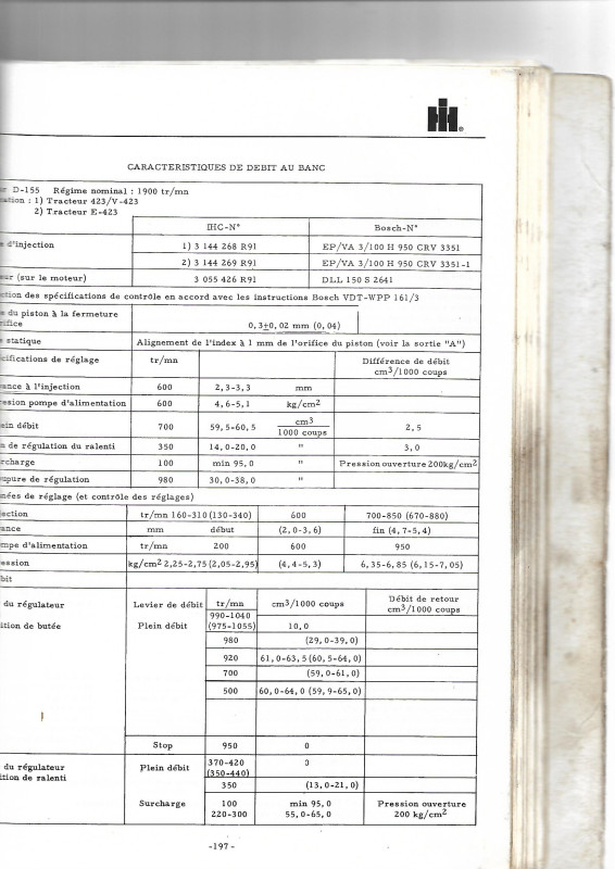

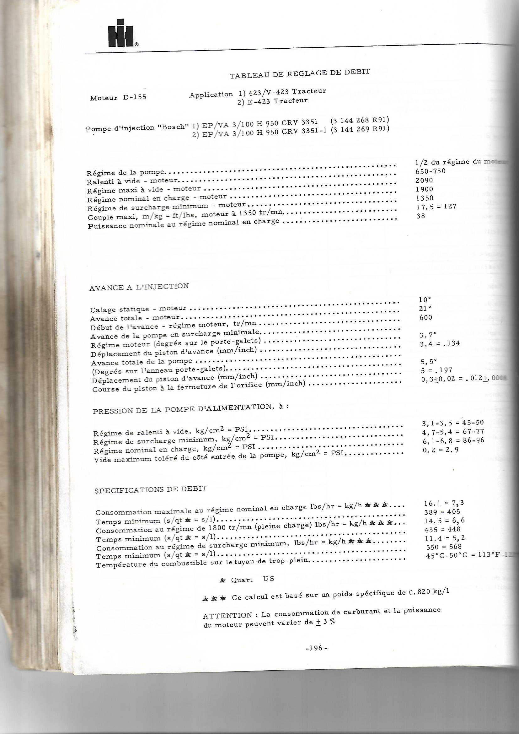

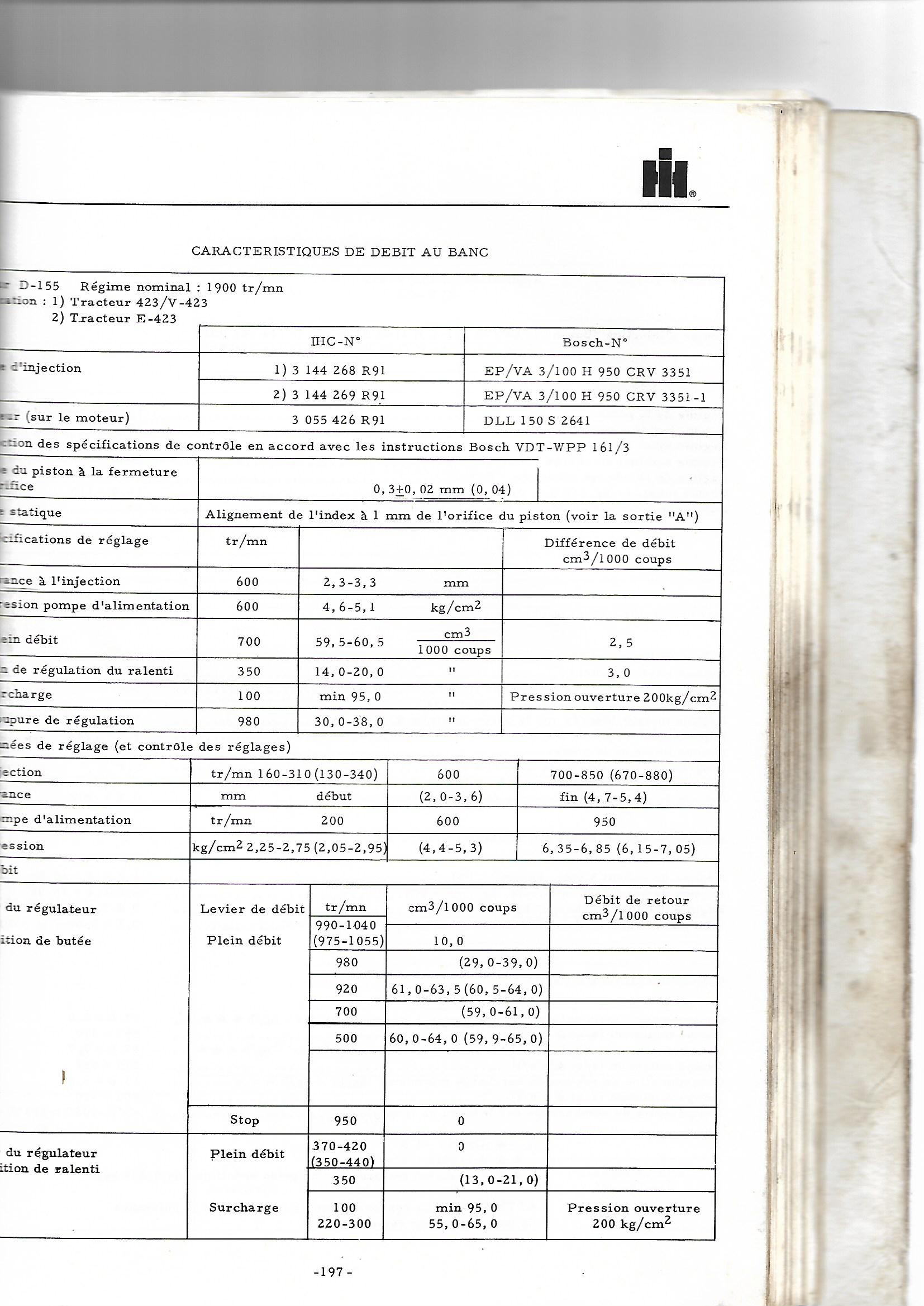

références pompe BOSCH
Messages : 10151
Re: IH 423
suite correspondance ref IH & BOSCH
Messages : 10151
Re: IH 423
la référence que tu indiques ne correspond pas
tu devrais bien regarder
il est possible aussi d'adapter un autre modèle mais il va falloir la passer au banc d'un diéseliste
Messages : 10151
Re: IH 423
par contre la pompe que tu as trouvé à la correspondance IH = 3 144 268 R91
Messages : 10151
Re: IH 423
par contre si la photo de celle ci est bonne il s'agit d'une CAV

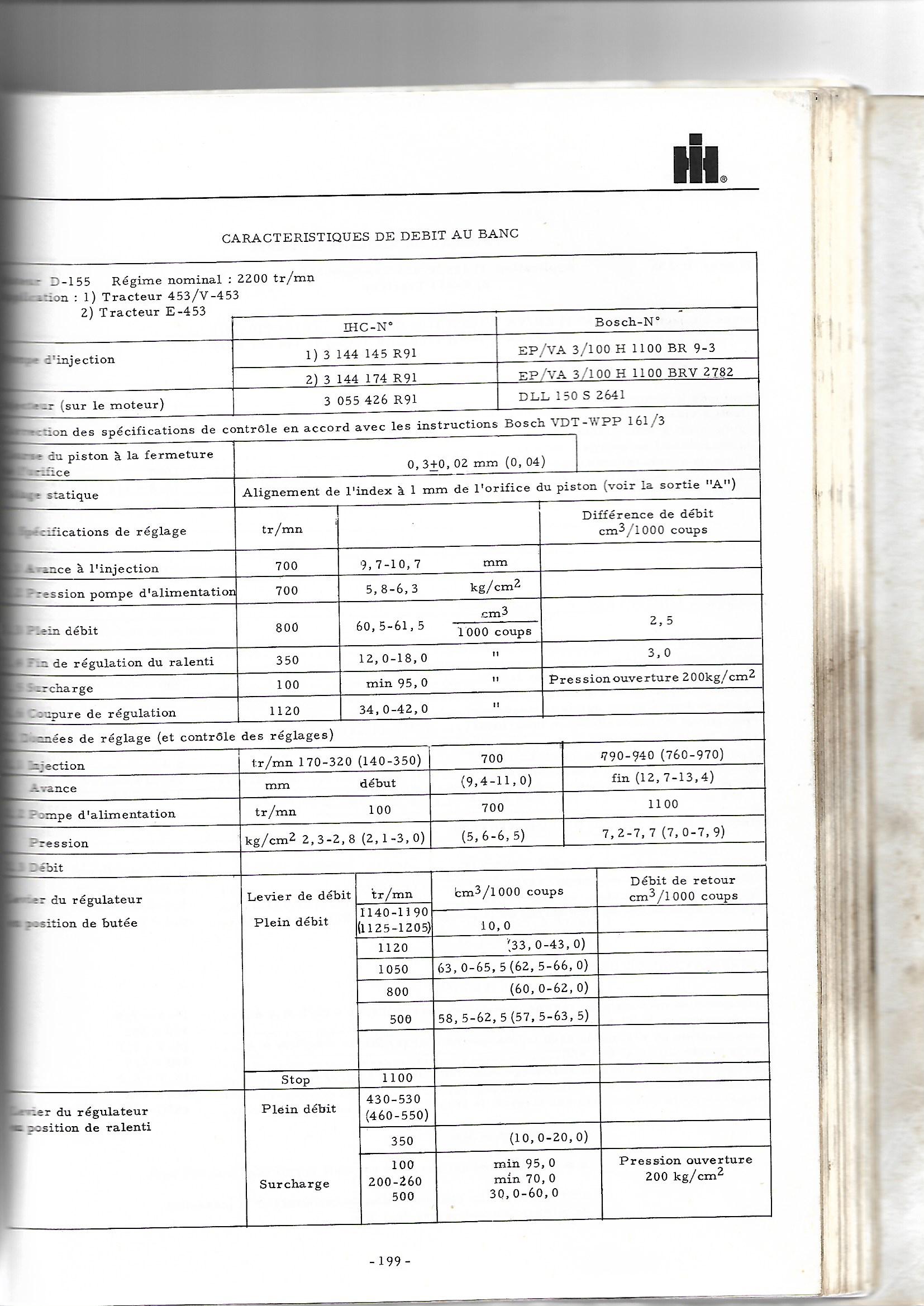

j'ai aussi trouvé celle du 453 (identique au 423 sauf la calandre) référence IH identique celle de BOSCH
légèrement différente
Messages : 819
x 106
x 67
Re: IH 423
Pour le 453 c'est pas le meme nombre de tour dans la case plein debit
Messages : 10151
Re: IH 423
si tu trouves une de 453 a mon avis tu peux la monter
