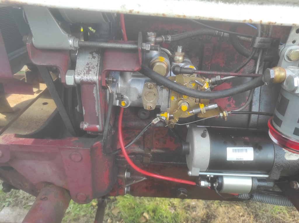

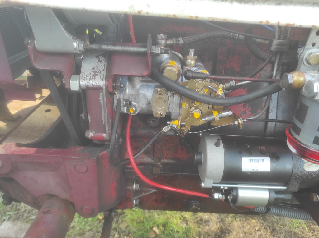

Après cette longue absence j'ai pou enfin me remettre sur le IH suite à la réception de ma nouvelle pompe injection :
Par contre j'ai un soucis malgré le fait d'avoir bien monté la pompe , avoir vérifier que le pignon fou / et le pignon de la pompe soit ok (marquage).
Je me suis servi du marquage PMH / 10° pour caler la pompe à injection avec son oeillet à vérifier : Pas moyen il ne démarre pas :rougefaché:
J'ai vérifier tous les injecteur ils crachent vraiment propre.
Du coup je pense à un mauvais calage :

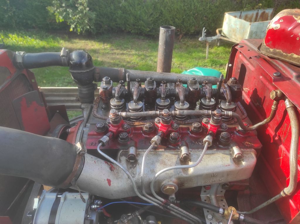

En m'aidant des soupapes pouvez vous me dire comment vérifier le PMH svp :
Une fois que toutes les soupapes sont fermés suis je au pmh ? quel est normalement la soupape qui doit s'ouvrir si je tourne la poulie ? car il y a plusieurs moment ou les soupapes sont toutes en haut.
Merci pour cette aide (si j'arrive enfin à le faire rouler je pourrai faire une vidéo de la machine a pellet :) )
CHBO
Messages : 1045
x 18
Re: IH 423
Message non lu par CHBO »
le calage se fait par rapport au premier cylindre, tu peux t'en approcher en regardant les soupapes en balance, faire un repère sur ta poulie et refaire un tour: et là, normalement tu es au PMH
