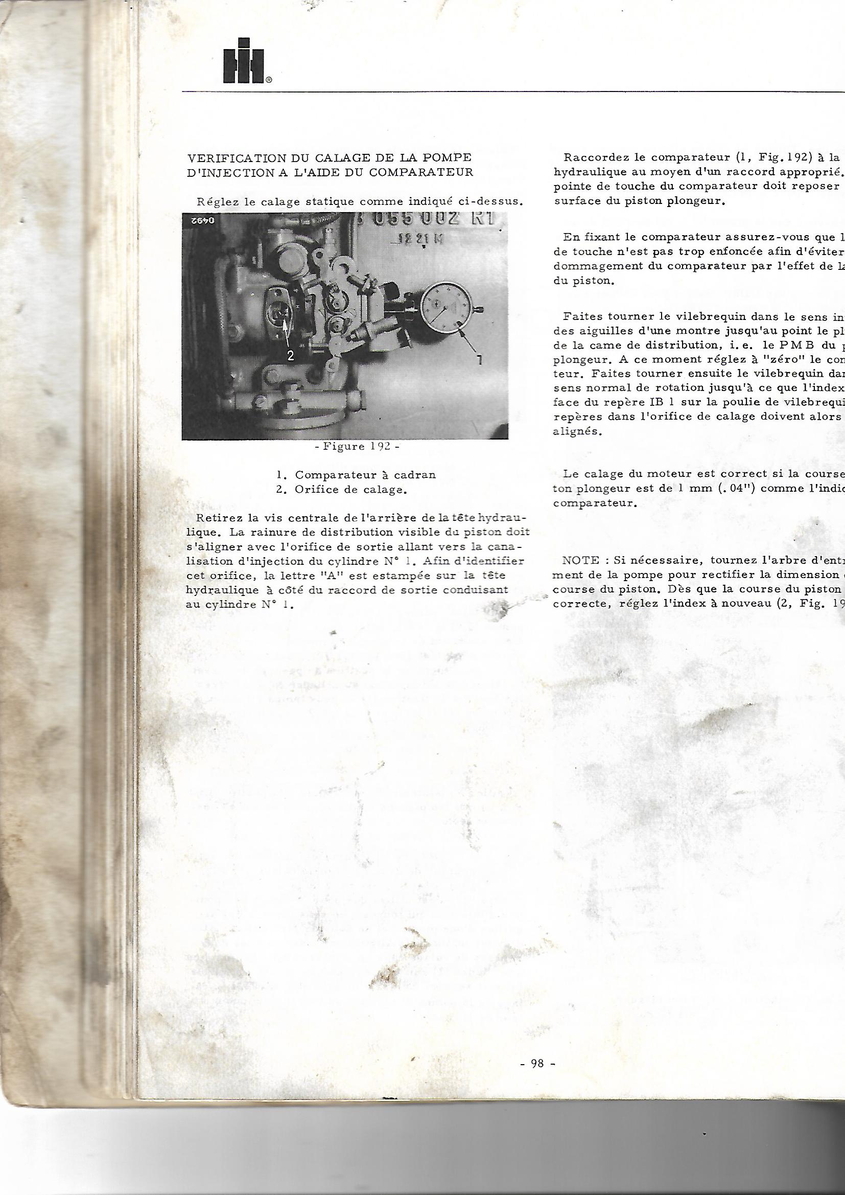

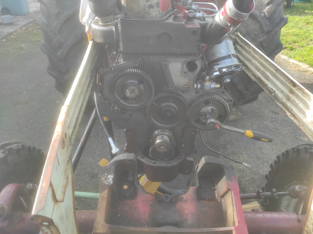

Bon en fait on a compris pourquoi il fallait bien caller une distribution avant de démonter. Ce qu'on a mal fait dans ce cas ....
Du coup on prévoit de démonter radiateur , et le cache pour se remettre en position propre (il y a des marqueur sur l'engrenage du vilebrequin et sur la poulie d'arbre a cames et sur le pignon fou)
On aura appris à la dur pourquoi il faut bien positionner son moteur avant de démonter...

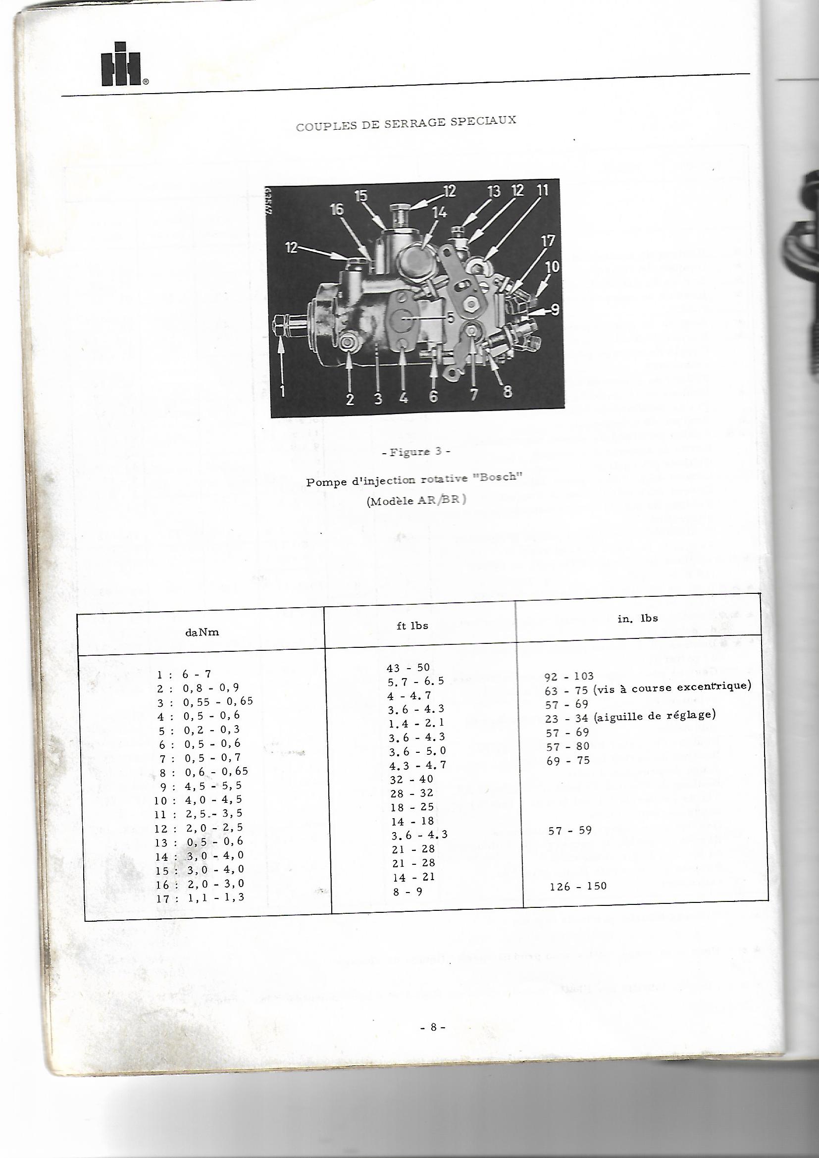

je te mets le serrage des vis sur la pompe à injection (c'est tres fragile)
en tous les cas un grand bravo tu as appris tout seul

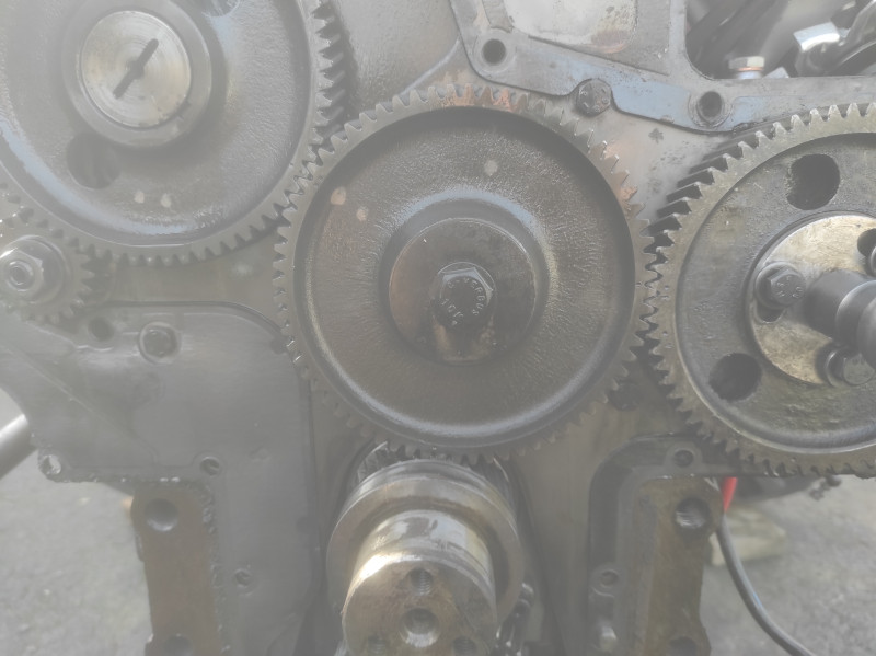

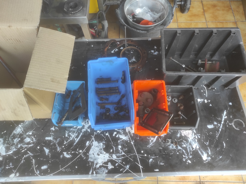

Voila on a tout démonter pour vérifier le calage de distribution :
Et la on voit bien les marquages :
Du coup on a commandé les joints, le joint spi , les durites refroidissement.
Tous le système est propre et il n'y aura plus qu'a remonter
