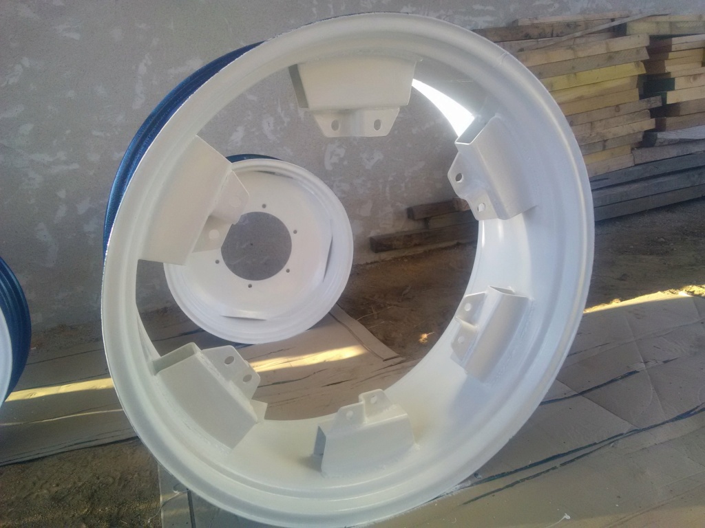

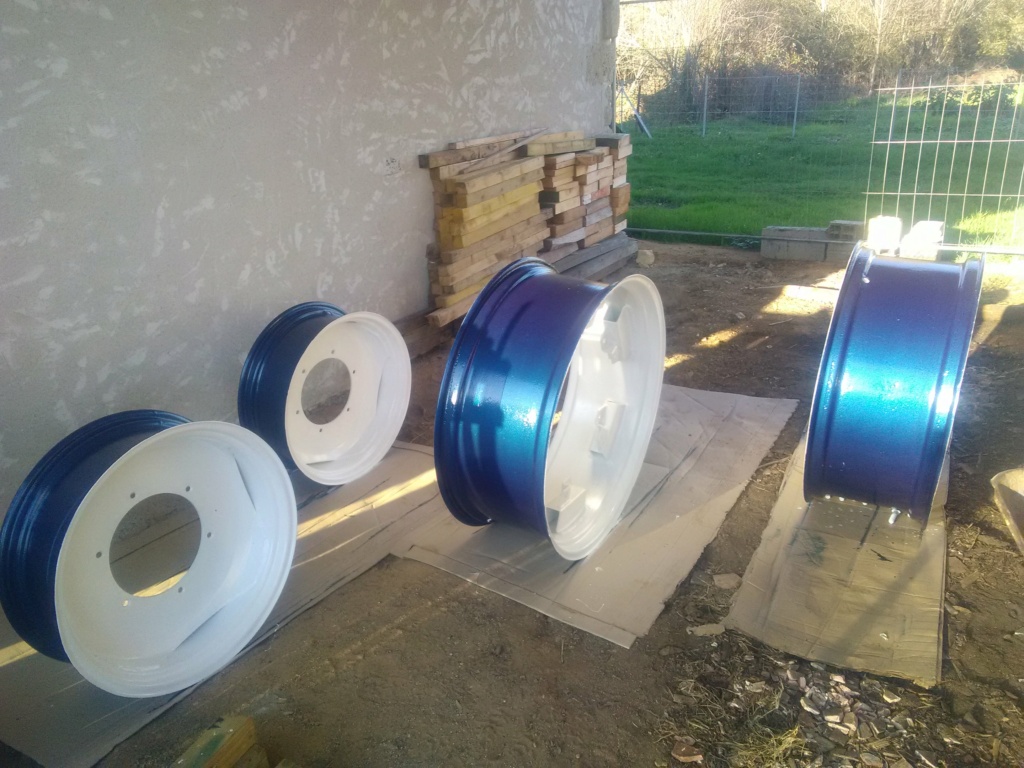

bien la peinture je voulais tellement faire de même pour le 115 mais pas eu le temps

Les jantes, pareil avec des pneus montés, j'aurais pas de soucis de corrosion tout de suite comme ça!!
