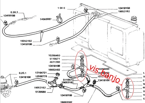

merci thierry je vais dire au frangin de faire ça

re , voici en image
a + Thierry :santa: :santa:

slt tout le monde on a démonter les visses banjo et l’écrou de vidange je vous raconte pas l'état du réservoir , on c demander avec le frangin comment il pouvé marcher les 2 visses banjo était pleine de merde et g passer le karcher dedans l'eau a était noir pendant un bon moment on a tout remonter et ça tourne nickel depuis 3 jours merci thierry pour ton schéma qui nous a bien aider

bonsoir , de rien ce la ma pas pris un temps énorme et je suis comptant pour toi que ton tracteur fonctionne correctement et je te re merci pour le retour d'infos :cheers: :cheers:

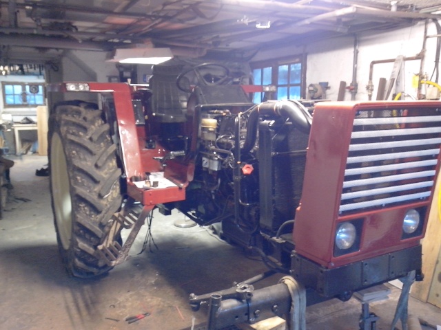

bonsoir a tous, eh non pas démarrer avant 2015! voici l’état du tracteur en ce moment. il me reste un peu de boulot a l'avant (roulements, bagues...) on a remonté tous les leviers, câble, faisceau...

il va être beau
Messages : 10262
Un petit conseil : attention au cable + sur le démarreur il ne faut qu'il frotte
