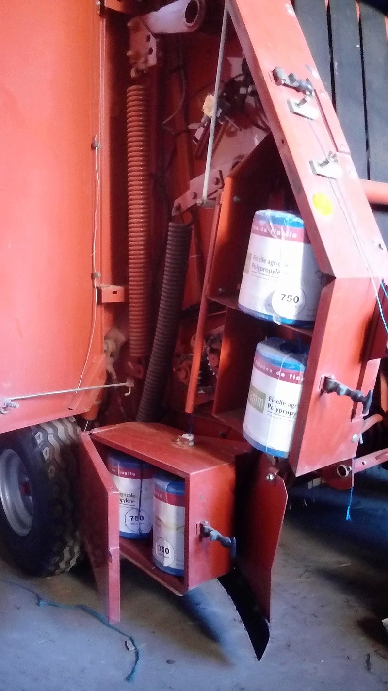

je ne crois pas non. Car d’après ce que je me souviens, je suis toujours resté sur le standard. A chaque balle, les deux ficelles sont déployées simultanément. (il y possibilité de placer 4 pelotes de ficelles sur la presse, et 2 tubes sont présents).
Ne sachant pas à quoi l'autre position correspondait, je n'ai jamais essayé.

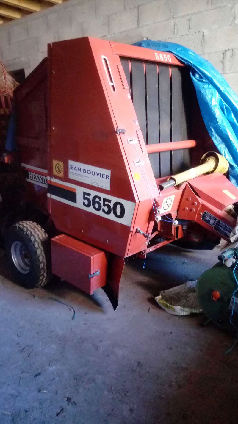

par contre le 5650 n'a qu'un tube de liage donc le deuxieme a été rajouté
le 5670 (standart , H , A ) avait deux tubes d'origine

c'est possible qu'il ait été rajouté, je ne sais pas. Car je peux mettre 2 pelotes de ficelles en ouvrant la grande porte. Un coffre au dessous est aussi présent dans lequel je peux en mettre deux autres. Je vous enverrai des photos si on y voit quelque chose dans le garage.
