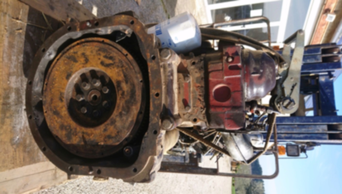

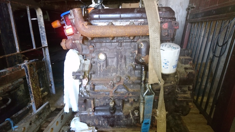

Ca y est, je suis allé chercher le moteur que j'avais en vue, c'est un 8045.05, il n'est pas neuf mais il semble propre...Maintenant reste plus qu'a attaquer le demontage de l'autre! J'aurais surement des questions pour vous au fur et à mesure de l'avancé du swap:-)
Bonne soirée, F

La pompe a été changé
n'oublies pas un roulement pilote neuf
il a bien démarré ?

Merci pour ton retour. De quelle pompe veux tu parler? Oui pour le roulement pilote j'y pensais aussi. Pas reussi a le faire demarrer car desamorcé? La petite pompe à main n'était pas connectée et l'on a vidé la batterie avant de pouvoir le lancer. Le vendeur m'a assurer qu'il fonctionnait correctement lorsqu'il s'en est servi. Nombre d'heures inconnu, les 11400 marquées sur le filtre sont celles du tracteur sur lequel il a été monté provisoirement.
