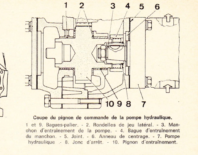

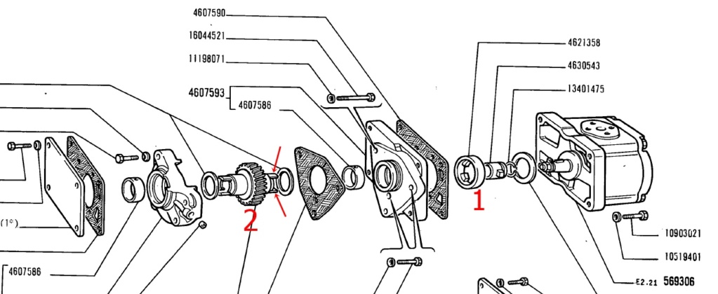

donc il faut déposé la pompe repère 1, et voir ci les 2 ergots ne sont pas cassé flèches rouge repère 2

comme il a serré la vis de réglage de pression hydraulique , ci il a serré a fond il a fait un mur hydraulique alors soit la pompe qui explose ou alors c'est les 2 ergots du pignon d'entrainement qui casse
donc dépose du carter de distribution pour le remplacement du pignon

tu a le Q borné de nouille :P :P :P :P l'espèce de pignon avec 2 ergots n'est pas fendue :?: :?:
