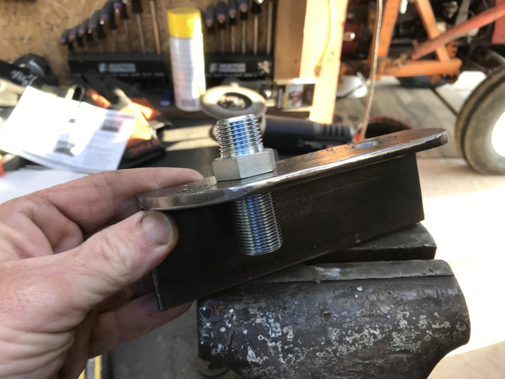

Bonjour Olivier.
Magnifique montage, c'est très propre et si ça ne te dérange pas, je vais te piquer l'idée Image.
Ou as-tu pris tes distributeurs ? Il me faut les mêmes pour faire la même installation que toi sur mon 640.
J'attends avec impatience la façon dont tu feras tes branchements !
Merci d'avance !

bravo OLIVIER un distributeur adapté sur un magnifique support il a les trois fonctions :
arrivée, retour pression à suivre

ton support va pas plier 8)
j'ai un peu peur que les flexibles t'empèchent de monter/descendre côté droit mais ça ne te dérange peut être pas

pas de soucis guigui tu peux prendre l'idée du montage j'ai pas déposé le brevet :lol! :lol!: , pour le distributeur je l'ai pris chez ouest hydraulique pour un peu moins de 100 euros il est en simple effet pour le levage et double effet pour le cavage

en effet yapa je veux du support costaud ça bougeras pas :lol!: , pour ce qui est de la montée par la droite cela va être compliqué à moins d’être modèle crevette mais vu que c'est loin d’être mon cas ben ce sera à gauche tout le temps :lol!: :lol!: , je vais faire mon montage hydro aujourd'hui je vous mettrais des photos dans la journée

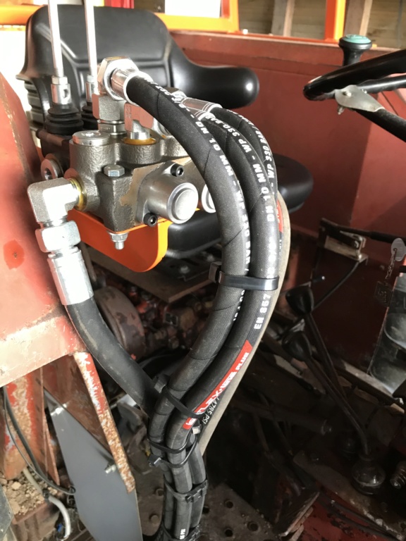

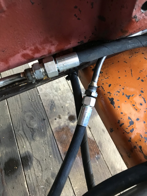

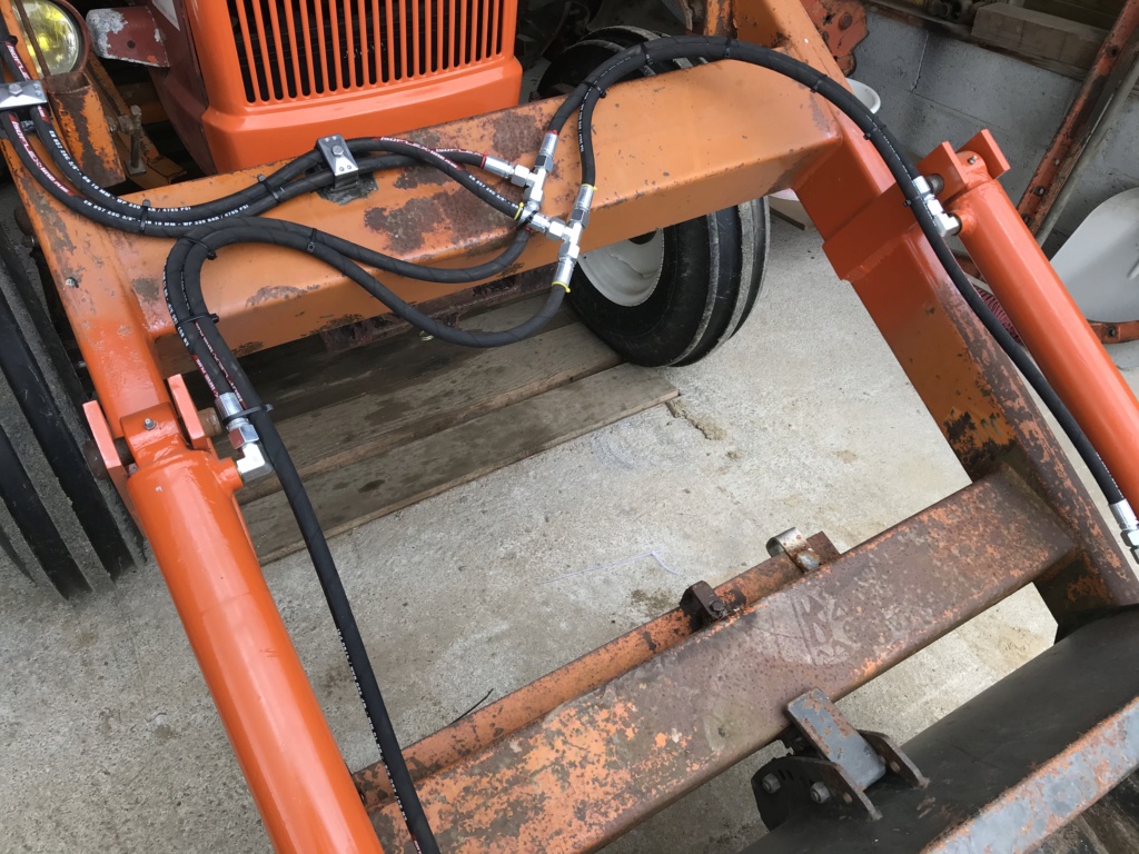

Voici le montage des flexibles Image

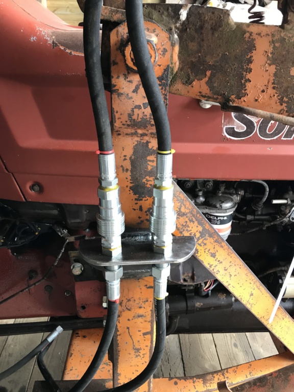

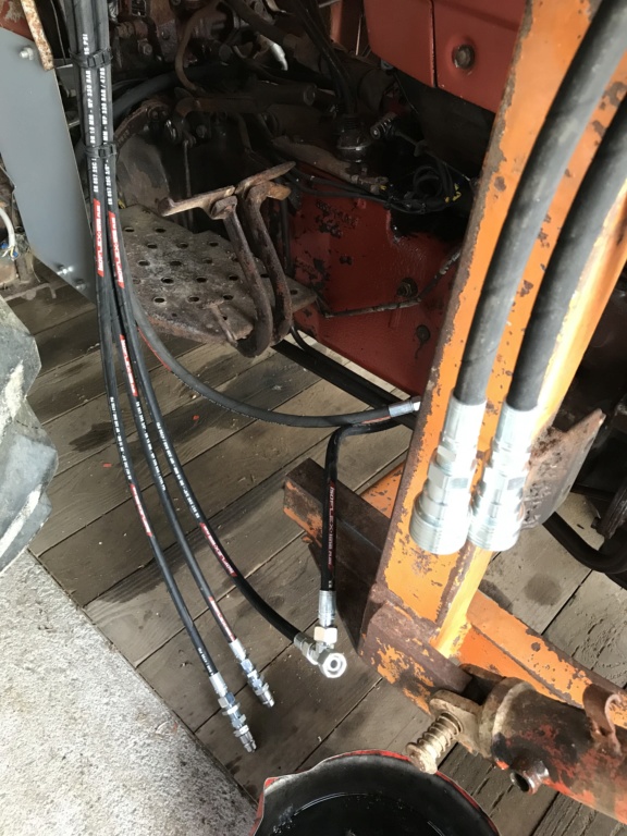

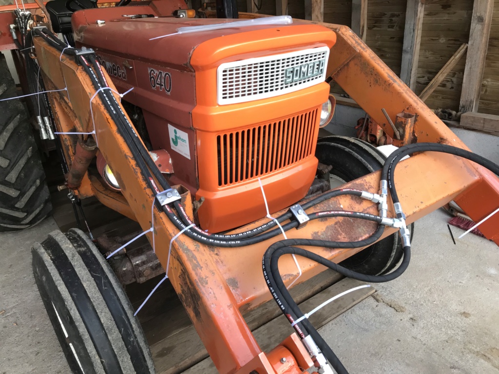

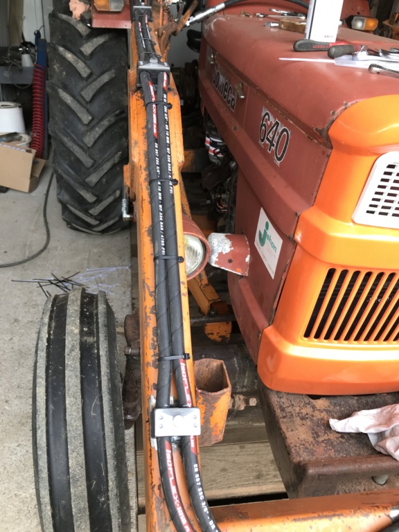

voila le montage de tout les flexibles fait , et suppression du système de verrouillage de godet mécanique qui du coup ne sert plus à rien
