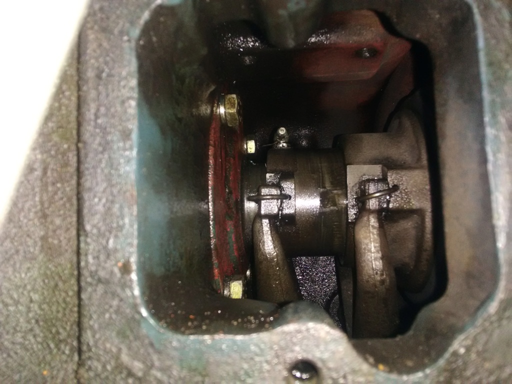

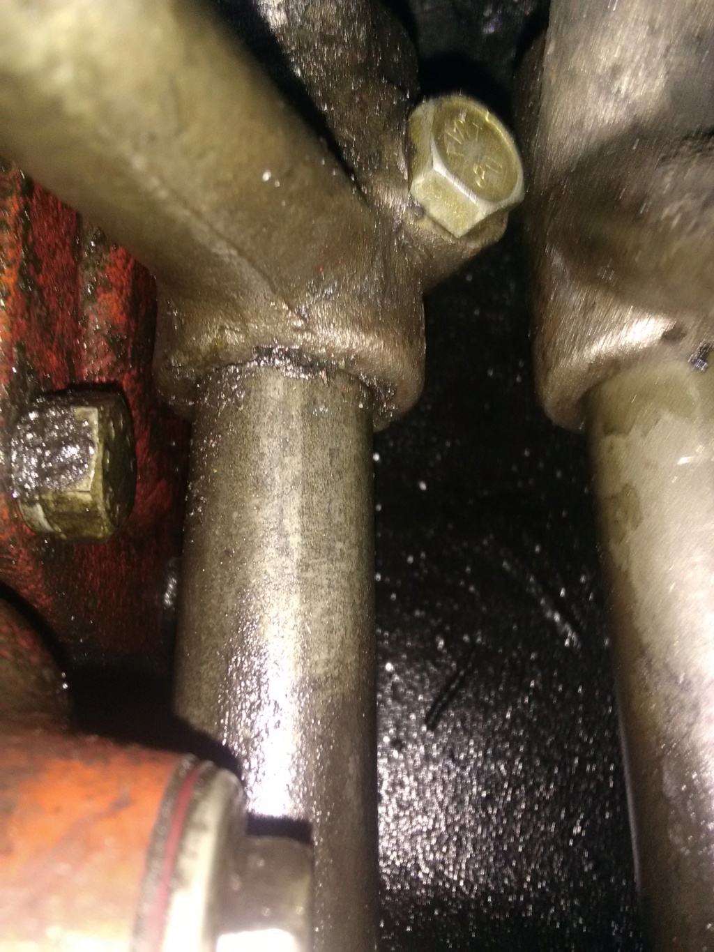

tu peux remarquer sur mon schéma tu as derriere les 2 butées un guidage pour les deux arbres il s'agit de 2 coquilles (appelées bague calcar) si tu les vois c'est quelles sont sorties de leur emplacement

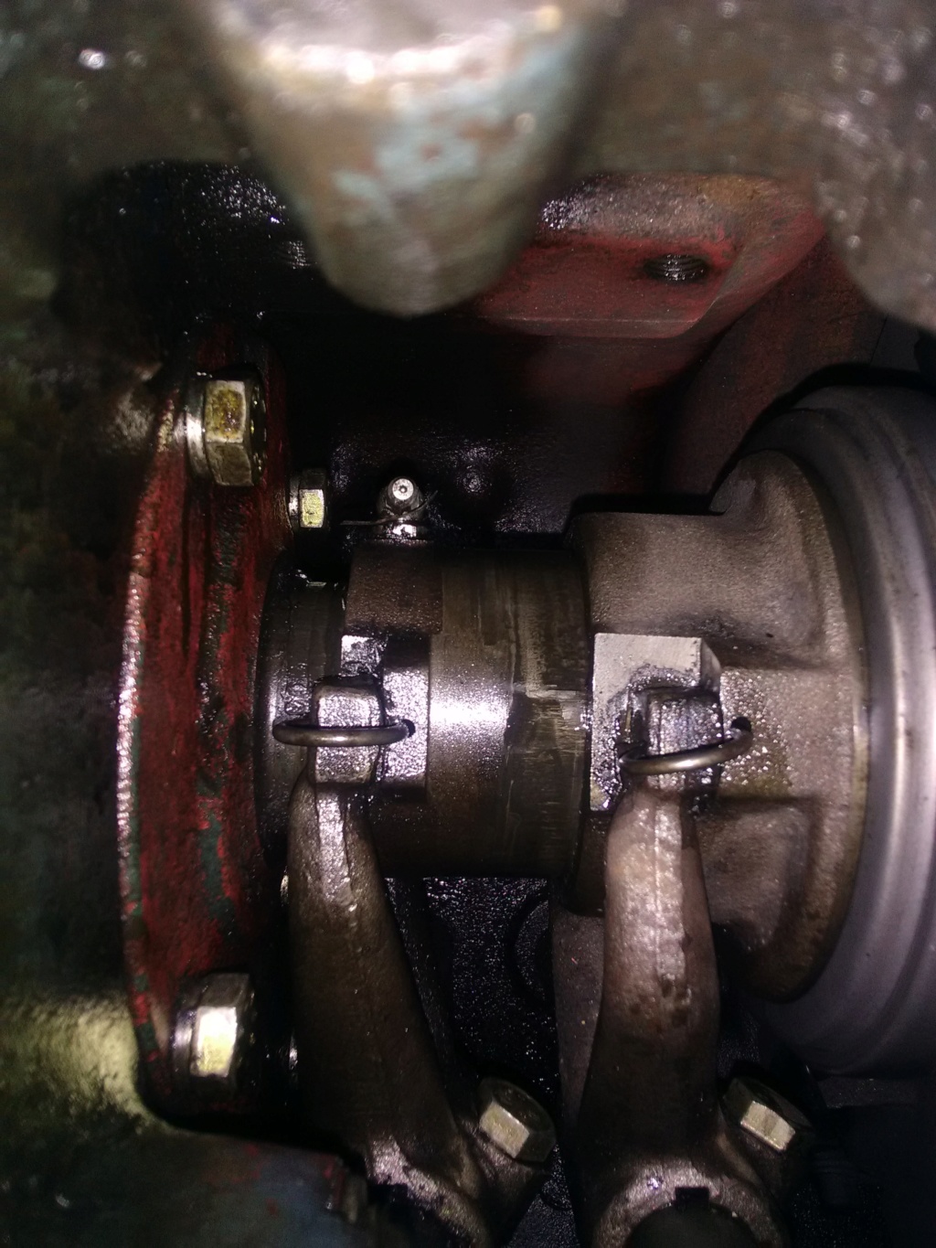

C'est le gros roulement qui est à droite qui à du jeu, au moins 3/4 mm, en fait l'ensemble avec le gros roulement.

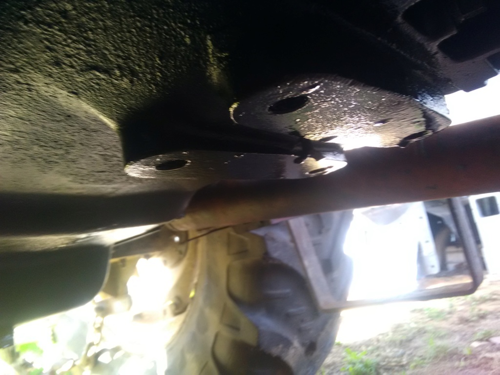

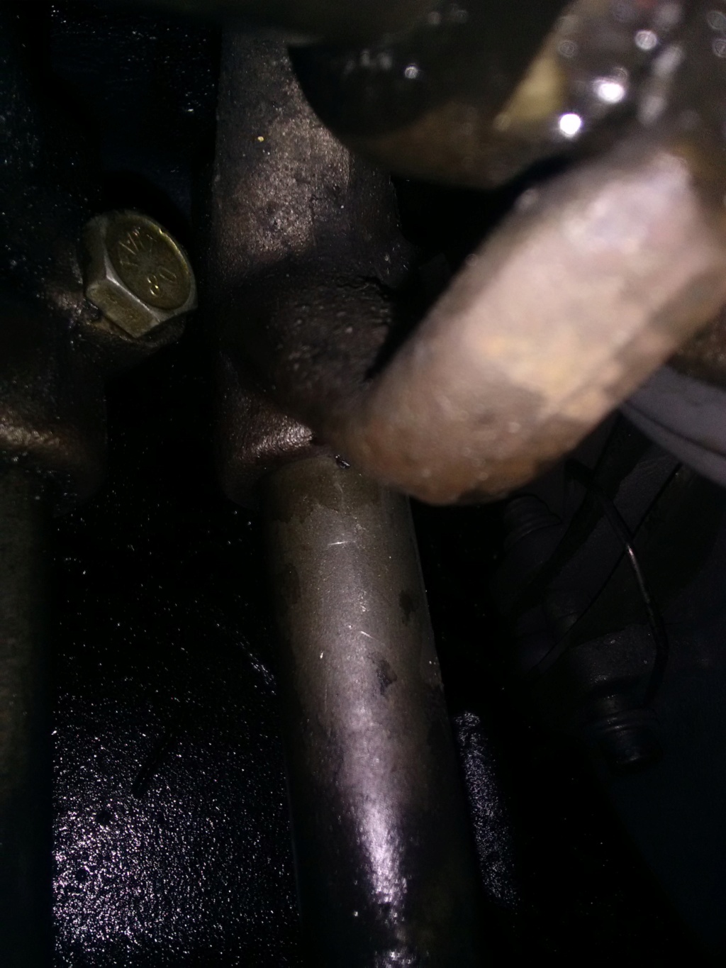

Le roulement tourne librement sans accrocs. J'ai remarqué, on le voit sur la dernière photo par dessous, de l'huile qui sort par le trou ou il y a la goupille...on dirait l'huile moteur , mais sa peut l'huile de boite aussi . J'ai appelé l'ami ce matin ...mais confinement oblige et moi j'ai jamais coupé en deux un moteur!!
J'ai relevé le numéro de mon tracteur:955769. Donc sa serait le modèle en 13" logiquement?

tu devrais m'indiquer sur mon schéma ou tu situes le gros roulement

concernant la fuite d'huile il faudrait regarder si le niveau du moteur diminue
mais c'est souvent le joint d'arbre creux tu regardes sur mon schéma ou il se situe : il est entre les vitesses et la boite de gamme

Sur la première photo du haut, c'est le roulement à droite (de butée je suppose), l'ensemble à du jeu, mais le roulement
tourne normalement et meme quand il touche les doigts il n'y a pas de bruit suspect, sauf ce jeu latéral sur
l'ensemble de la butée en fait.

Le niveau d'huile n'a pas baissé , c'est pas une grosse fuite , ya rien sous le tracteur.

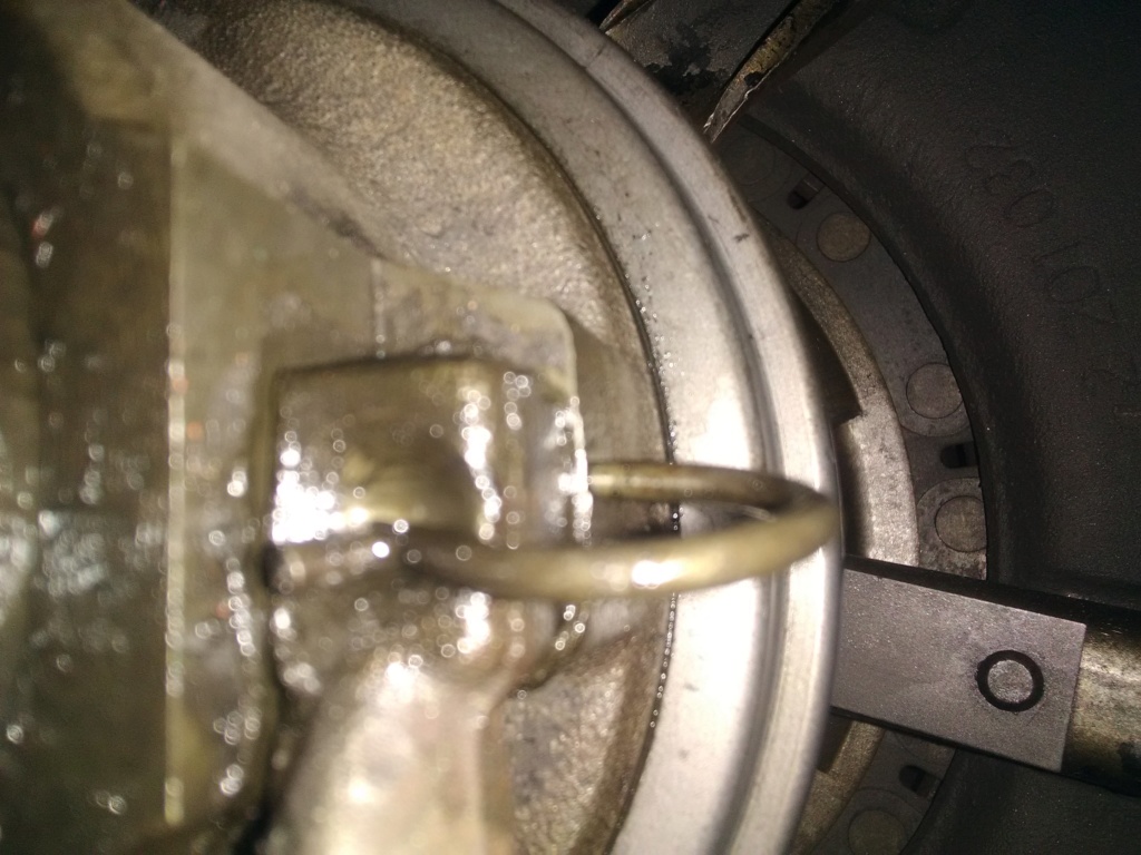

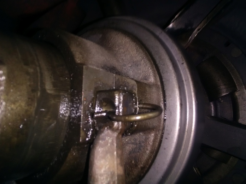

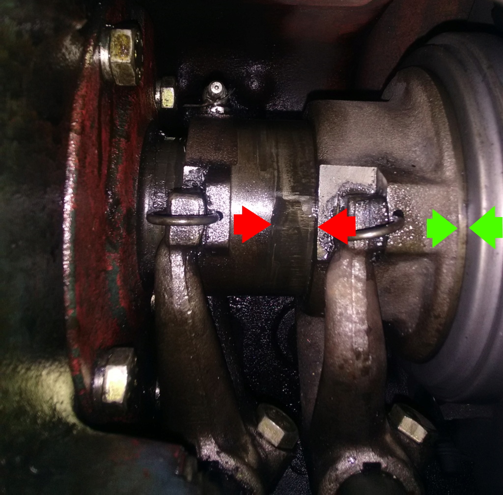

Le jeu se trouve au niveau des flèches vertes ?
en rouge on voit qu'il y a déplacement entre les deux butées donc pas de gripage entre l'avancement et la PDF à priori sauf si le guide et/ou la buté sont usés, il se peut que ça coince en se mettant de travers mais les pièces semblent récentes et graissées :scratch:
pas de signe de chauffe à cause d'un frottement anormal non plus
quand tu as pris la photo le levier était tiré ou au repos ?
que le roulement de buté ait du jeu pourquoi pas, ce qu'il faut contrôler c'est si elle tourne librement si tu appliques une force dessus dans le sens ou poussent les doigts, pas facile de passer la main j'imagine...
il faut aussi controler la position des doigts sur la buté en position débrayé, si ils appuient correctement sur la portée
et en position embrayé il faut qu'il y ait le même espace entre les doigts et la buté pour que l'effort soit équilibré au débrayage
mais bon normalement ton gars a fait les réglages...
quand on coupe un tracteur en deux faut vraiment aimer la mécanique pour ne pas en profiter pour changer les joints et le roulement pilote :suspect:

Le jeu est aux flèches rouges et verte (flèches intérieures).Le graissage, c'est moi qui la fait car je pense que ça n'avait pas été fait
depuis un bon moment...la photo à été prise moreur arrété sans rien toucher. Je sais pas si il a été bien régler justement, la butée
d'avancement pousse celle de la pdf (grosse) j'avais remarqué en ouvrant la trappe la première fois et à première vu
c'est pas trop normal .
Pour voir les doigts, c'est pas facile, c'est juste si j'avais pu graisser la butée justement!
La butée tourne librement meme en contact avec les doigts, après je sais pas si c'est de travers...

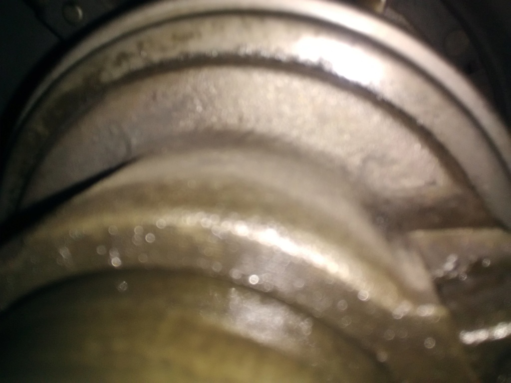

Pour revenir au jeu, en fait c'est la grosse butée qui à de jeu...après c'est peu etre normal, c'est monté avec des clips, donc sa joue toujours un peu,
après j'en aie jamais vu.
