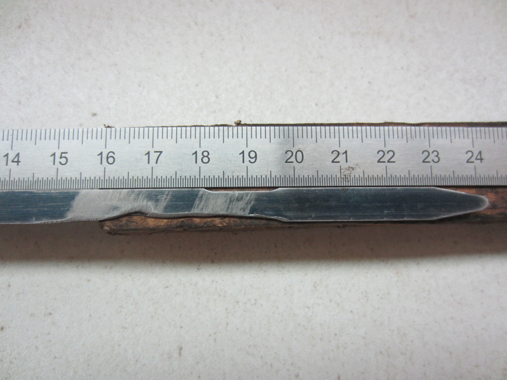

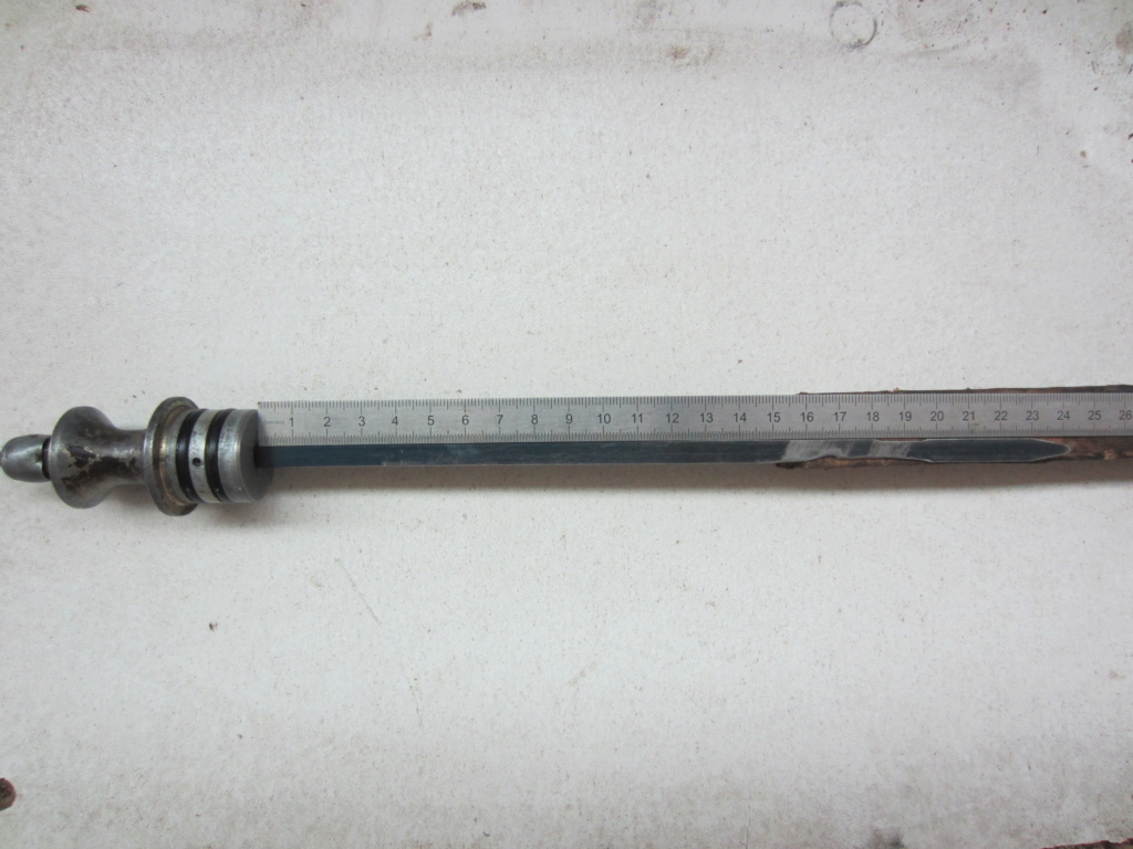

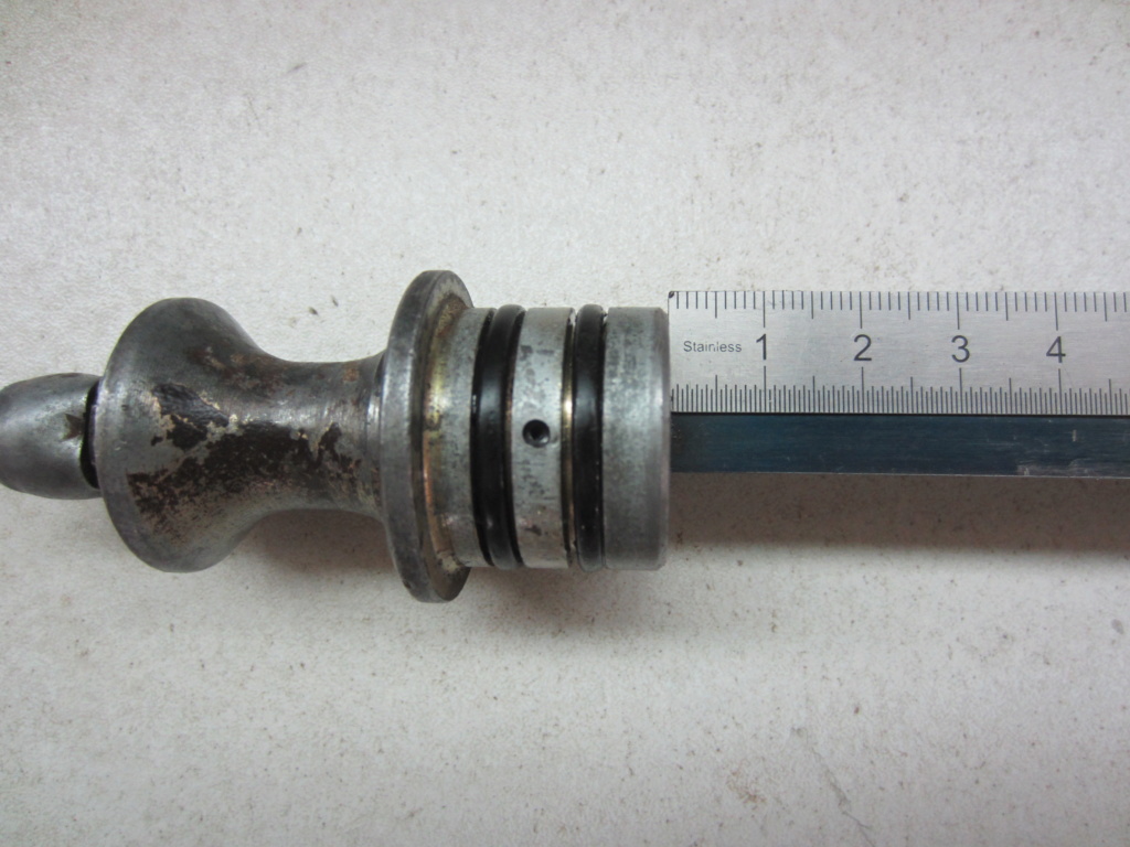

Quelqu'un pourrais mesurer ça jauge de pont ? Depuis le dessous du bouchon jusqu'au bout et me dire où se situe min et max... Et oui j'ai pas de jauge... :lol:

pour mesurer il faut que notre ami yapa sorte la jauge de son tracteur

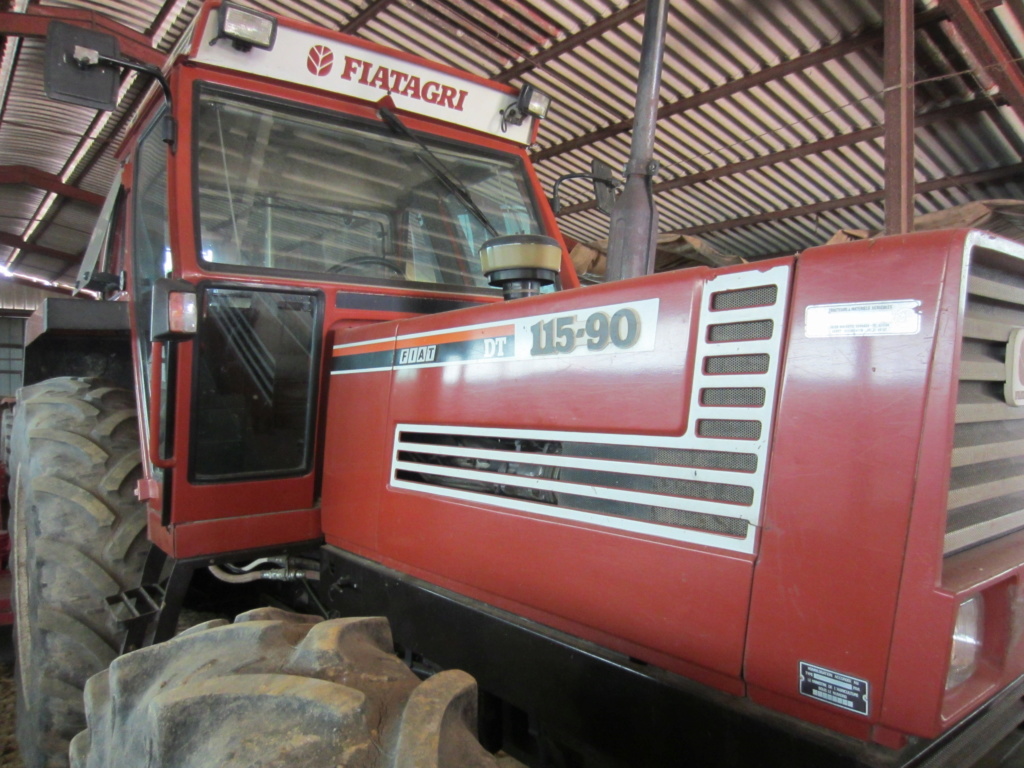

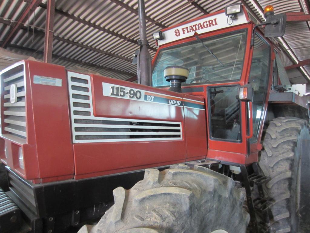

Ça va se faire. Met nous des photos du 115 en attendant si tu peux:D :idea: on s en lasse pas, un bout d enfance oblige pour ma part..

et en plus ton 115-90 a la clim :cheers:
