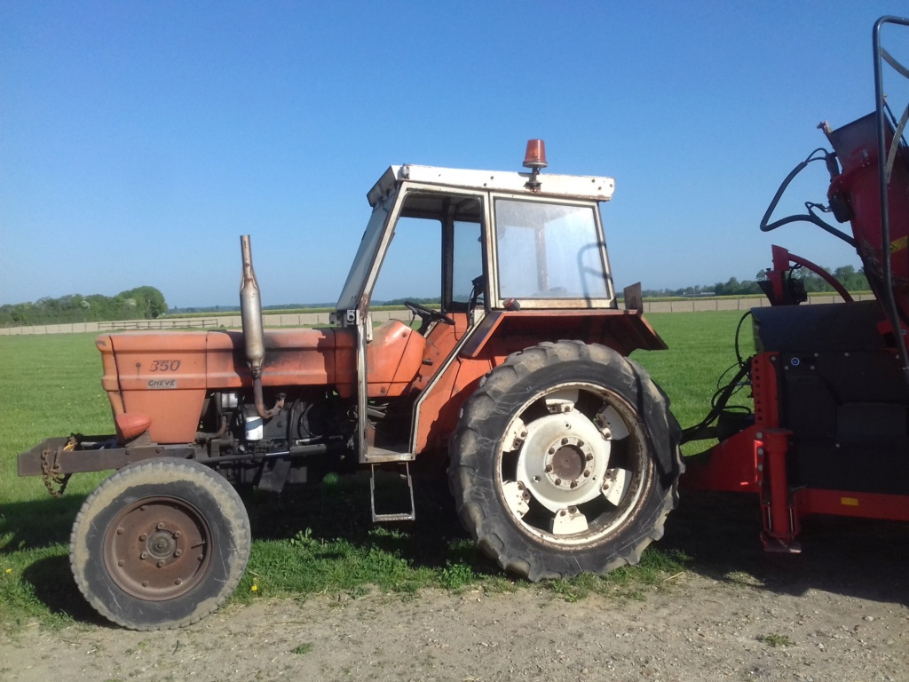

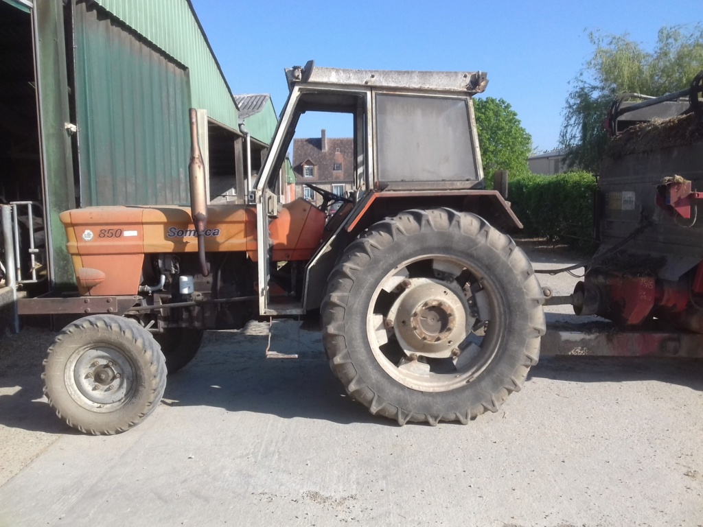

salut clem voici des photos
Voici mes deux 850 l'un avec des 13.6 r 38 de 35 cm de large et l' autre avec 16.9 r38 soit 42 cm de large, seul bémol j' ai utilisé les mêmes jantes que toi pour mettre les 16.9 donc ils sont un peu resserré au talon et font le ballon, mais cela fait 10 ans que ca dure.
J'étais comme toi je ne trouvais pas de bon pneu en occas en 34.
A ta place je pense que je chercherai de bons pneus pas cher évidement, et après tu veras pour les jantes, laisse tomber les 13.6 r 38 à la limite vend les, trouve des 16.9 r34 avec mes jantes ou jocker du 16.9 r38 ( 420 ---r38)avec les tiennes, la ca aurait plus d'allure et tu augmente ta capacité de traction et ta vitesse sur route, cette monte correspond plus aux capacités du tracteur.
Pour mes jantes tu vois l'état il y a un peu de boulot ca serait un petit prix. Et désolé pour l'état des deux tracteurs en photo mais ils travaillent tout les jours.
A toi de voir

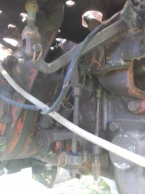

Ce que j'ai fait sur l'un des miens.
Et pour mon 850 c'un kit hydrostatique hydrokit, tu change la colonne de direction le volant, tu met un orbitrol, un vérin sur la bielle de commande fixer a la base de la cabine, j'utilise la pompe d'origine son réservoir, et j' ai condamné le mécanisme de commande sous la batterie et sortie l'ancien vérin. Je sais cela peux choquer les puristes mais à plus de 20 000 hrs j'avais beaucoup de pièces usées et cela me semblait la meilleur solution. Un gros avantage à ce système il n'y a plus de temps mort. Tu peux remarquer le bidon sous le reniflard aussi, tiens une photo pour vous rendre compte des heures de travail...

j'ai vu des 800 ,850,900 ext avec des tubes pour le réglage des freins
le 940 le 1000 super avaient une direction hydrostatique :
1 orbitrol à la place du boitier de direction par contre le vérin était toujours sous la batterie
