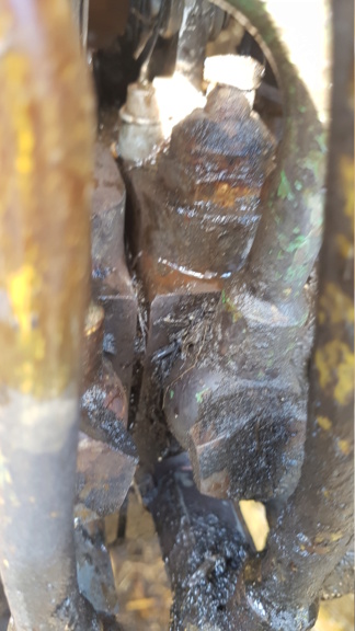

Salut à tous, me revoilà et toujours pas d avancée !comme promis voici la photo des distributeurs mais comme j ai oublié mon manuel à la maison je n ai pas pu reperer la fameuse vis pour sélectionner le simple ou double effet ! Pas mal non !Image
Messages : 10238
Re: Plusieurs soucis ! Commençons par Mon embrayage !
elle est ou la photo ?

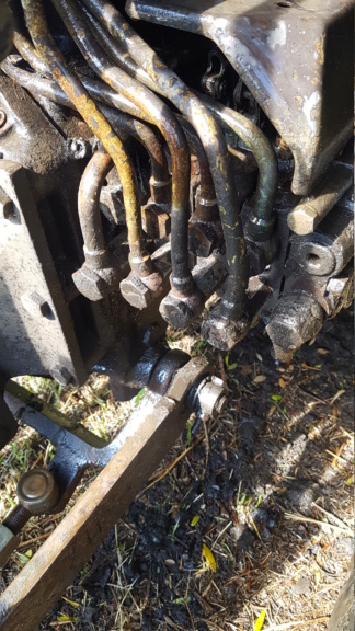

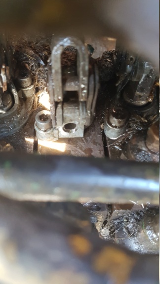

Quel bordel j ai encore merdé...y a deux doublons.
Donc premiere = distributeurs côté outils.
Deuxième = bas manette distributeur cote volant
Troisième = sortie manette distributeur cote outil.
Et la vis.. ben.... ?? Image
