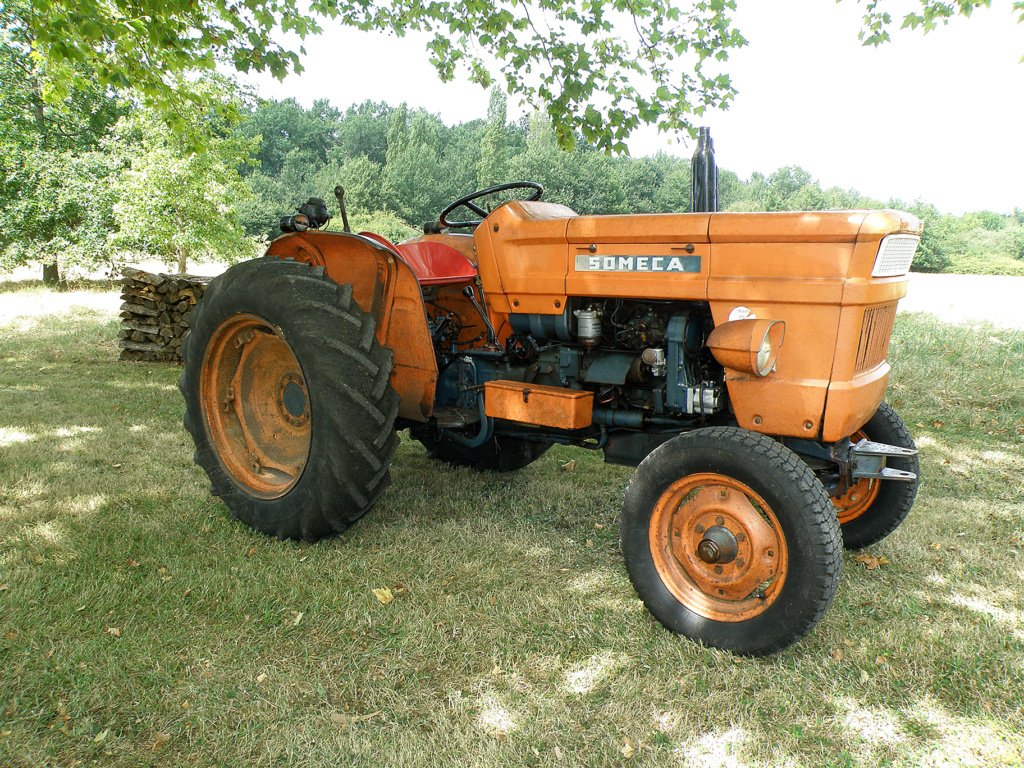

J'ai essayé de dévisser le bouchon de la soupape de commande mais même avec du dégrippant et en tapant légèrement dessus
je ni suis pas parvenu, je crois qu'il faudrait démonter le garde boue et dévisser un écrous en facade pour une meilleure prise de la clef
En remisant le tracteur je me suis aperçu que les bras de relevage était en tension...
Le relevage monte, mais ne redescend que si je tapote sous le bouchon de la soupape de commande,pareil si le relevage est en bas et que je veux le faire remonter...
Qu'en penses-tu ?
Ci-joint (si j'y parvient) photo
merci
@ plus
J.P.
Qu'en penses-tu ?
merci
@ plus
J.P.

les bras de relevage forcent ?
les commandes de relevage fig 63 surtout la manette B sont dans quelle position ?
sur la culasse fig 63 tu as une manette 4 qui commande la sensibilité elle fonctionne bien ?
sinon il est magnifique ce tracteur

je te mets le réglage de la course des bras
mais il est important de savoir si quelqu'un a voulu intervenir sur le relevage ?
avant la fuite tout fonctionnait bien ?

oui tout fonctionnait avant la fuite
Je crois que ce ne devait même pas être la cause de la panne car j'avais déjà remarqué un peu d'huile à cet endroit , me demandant d'ou elle pouvait provenir !
Personne n'est intervenu sur le relevage;
par contre lorsque j'ai acheté ce tracteur l'ancien proprio avait attaché la manette en haut (effort controlé)avec une ficelle (il savait que je ne m'en servirai qu'avec un giro) et cela fonctionnait très bien!
(j'ai coupé la ficelle aujourd'hui) et les bras ne redescendent jusqu'en bas qu'en simulant l'ancienne position attachée!
De toute façon le levage en haut ne redescend qu'en frappant sur la soupape de commande et ne monte qu'en faisant pareil !
Pour ce qui est de la manette de sensibilité je referai des essais...
je n'ai pas trop fais attention!
@ plus
J.P.

donc si je comprends bien ton problème vient : "depuis que tu as coupé la ficelle "?
