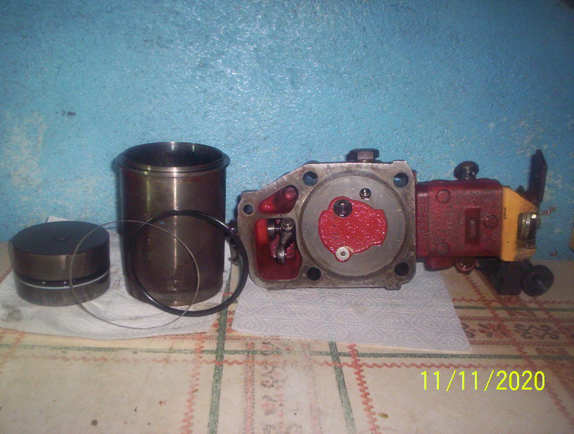

pendant vos messages, j'avais déjà déposé le distributeur mais je ne comprends ce que vous dites pour l'auxiliaire :le levier est toujours sur le neutre(j'ai changé le ressort du levier cet été car casse de l'ancien bien-sûr).
J'ai pas encore regardé les 2 clapets que je disais.
Juste 2 questions:
1)je ne mets pas de pâte à joint lors du remontage? le joint qu'il y a suffit.
2) puisque c'est ouvert , je change les joints chemise et piston.
Quelle référence prendre entre "C" ou "D" , le tracteur est de décembre 1984?
Merci beaucoup.
A +

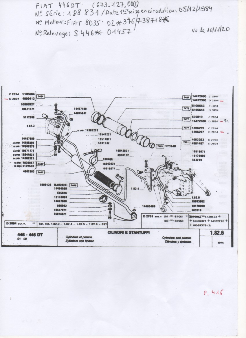

Messages : 10320
relevage 450
Image[/img]

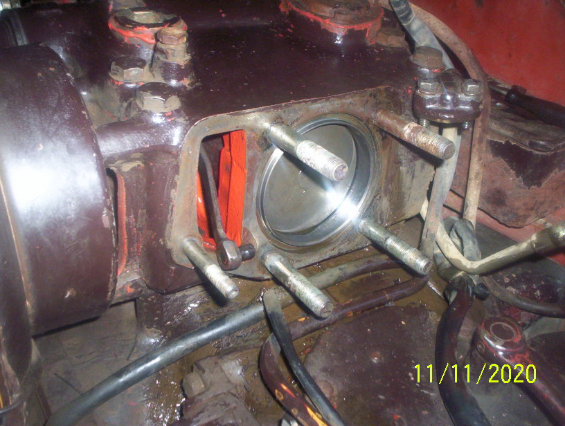

Re: problème relevage
Il n'y avait pas de joint, juste un petit liseré de pâte noire, autant pour moi.
Donc je mets un petit liseré de pâte rouge donc je n'ai pas besoin de meuler la chemise?
Au démontage le joint noir est resté légèrement collé sur la culasse.
Le fond du bloc était très sale, je vais quand même démonter le clapet de retenue et décharge et celui d'admission d'huile dans le vérin.
Au point où j'en suis comment je peux vérifier l'étanchéité du distributeur auxiliaire ?
Merci à vous.

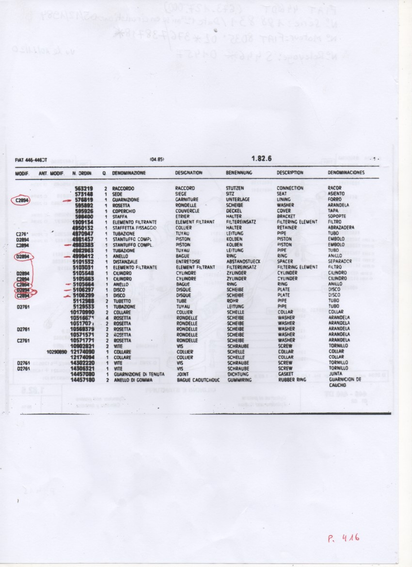

Juste, pour les joints entre C ou D, lesquels il faut mettre? Merci.

Et bien tu ne fais pas que cogiter :!:
ça parait en bon état vue d'ici
pour tester le distributeur la meilleure façon c'est ce que t'as proposé jj, brancher un outil (avec un vérin en bon état celà va de soit) mettre en pression et voir si l'outil reste en position ou non
pour les références je pense qu'à l'époque il fallait choisir celles qui correspondaient à la colonne "modif" mais elles ont certainement été remplacées depuis le temps
histoire de clarifier les choses, jj quand tu dis meuler la chemise, c'est à dire la raccourcir pour qu'elle ne vienne pas en contact sur la culasse avant le plan de joint de la culasse c'est bien ça ?

OUI en supprimant le joint papier de la culasse il faut meuler la chemise
et la monter avec de la pate
