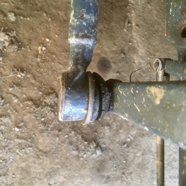

pour démonter une rotule tu prends deux marteaux : l'un en appui l'autre qui donne un coup
normalement cela vient facilement
par contre sortir celle qui est dans un tube c'est parfois beaucoup plus compliqué en règle générale
c'est bien grippées
mais elles n'ont pas l'air d'avoir du jeu ?

mais elles n'ont pas l'air d'avoir du jeu ? les extérieurs oui je le vois bien bouger en roulant, celles dans le chassis je ne sais pas, à l'arret on ne dirait pas mais je pense qu'il faudrait soulever l'engin
un peu :pig:
depuis je les ai nettoyée avec amour

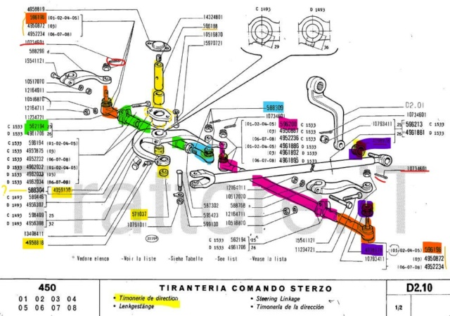

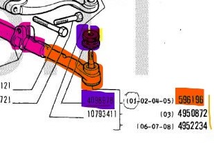

ca ne peut marcher que pour les extérieures (ref 596196) ton système
les
• 4952236 barre ø20mm L:525mm env
• 4962033 ou 34
je ne sais pas comment faire pour les atteindre   :scratch:   :study:

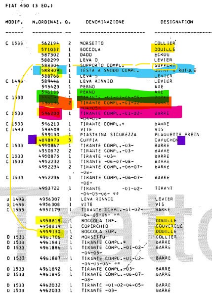

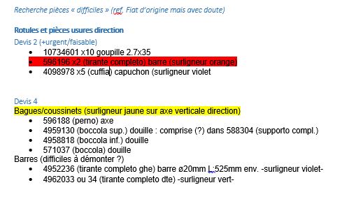

liste pieces repertoriees v02 (bonne pour commande)
Message non lu par maxsol »
bon je pense avoir fini de rédiger mes listes... :oops:
depuis ces plans

un petit conseil tu devrais te méfier de certaines références (pas
toutes) elles peuvent évoluer etre supprimer ou etre en équivalence
tu as raison il faut parfois soulever le tracteur et braquer d'un coté ou de l'autre
apres il est inutile de changer celles qui n'ont pas de jeu

Re: fiat-someca 450/6
mieux vaut avoir les cotes plutôt que d'anciennes références qui ne correspondront sans doute plus à grand chose
après tout dépend sur qui tu tombes mais généralement c'est plus facile pour le magasinier de te trouver de la pièce adaptable en lui donnant les caractéristiques de tes pièces plutôt que les références constructeur dont tu n'es même pas certain qu'elles correspondent réellement :!:
bien sur souvent ça demande à démonter et immobiliser le tracteur mais au moins tu es certain d'avoir les bonnes pièces du premier coup

bien sur souvent ça demande à démonter et immobiliser le tracteur mais au moins tu es certain d'avoir les bonnes pièces du premier coup je voulais avoir les pièces pour bricoler pendant les vacances de noël, je ne serais plus à la ferme d'ici là
à la vue très rassurante 8) de ton chantier (que je ne saurais surtout pas mener) je vais commander que les 2 4952234
la barre complète fait env 525mm, j'ai 2 ref. agri-expert
41740 de 385mm (donneé pour le 400-450)
47929 de 272mm (donnée pour le 480 et sup.)
de combien 'normalement' rentrent dans les fourreaux des barres   :?:
