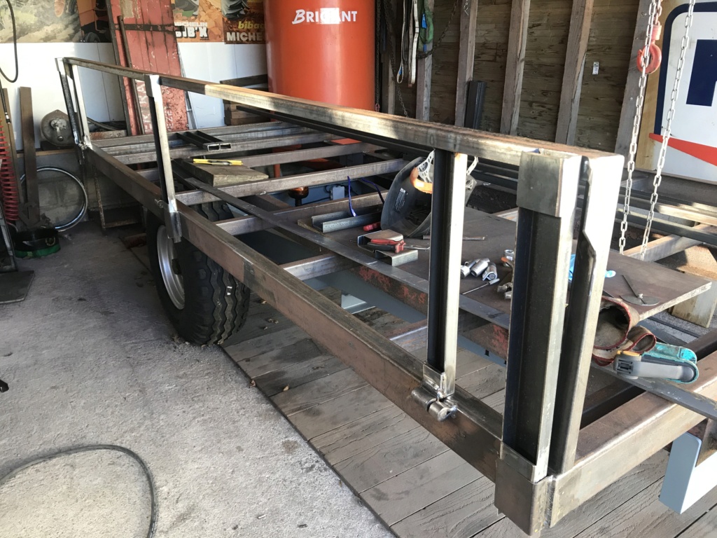

Bonjour à tous
J’ai avancé un peu sur la remorque ce samedi j’ai commencé à refaire l’armature des ridelles Image

Re: remorque brigant
comme d'habitude LA PERFECTION

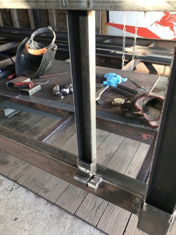

JJ il semblerait que tu voulais répondre dans ce sujet Bâti de fourche :)
sinon toujours top la remise en état de la BRIGANT !
le système de verrouillage des ridelles risque d'être bruyant avec les secousses mais d'un autre côté c'est simple, efficace et surtout costaud
en tout cas elle commence à avoir une belle allure maintenant qu'elle est sur ses roues :cheers:
