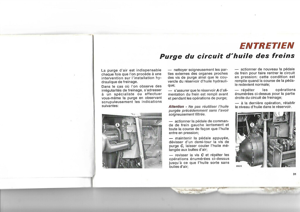

pour la purge il faut aller doucement
il vaut mieux mettre du dégrippant sur les vis et tu regardes bien les tuyaux de frein flexibles
et rigides
mais une fois réalisé le freinage est souple et puissant
Messages : 10233
Re: Pb de frein
purge des freins

Bon ca yest cette aprem jai remis la pompe en place, et jai purger les circuits, jai la vis de droite que jai du demonter entièrement car rien ne sorter malgre la mise en pression!!! Nettoyage complet et un coup de souflette piur finir et niquel !! Ptit essai et ca freine niquel!!!! Merci Jean jacques !!!
