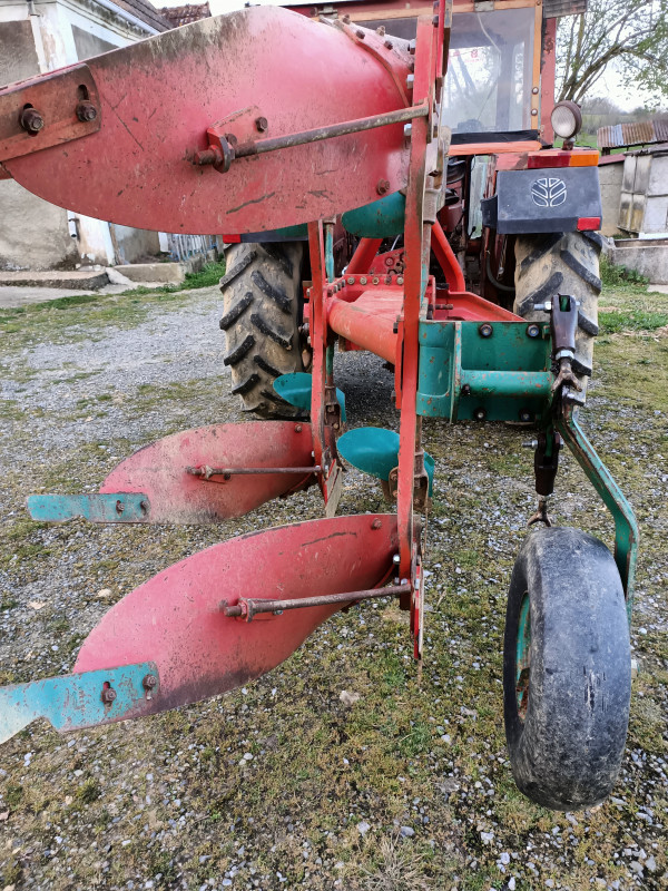

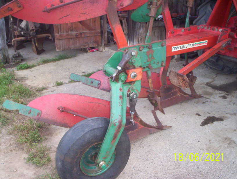

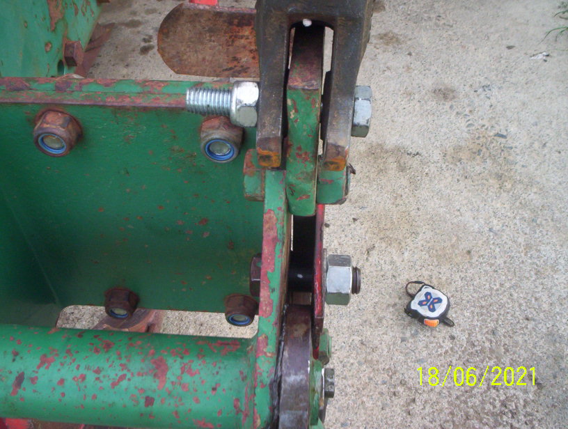

Hier , j'ai changé le vieux flexible avec le vilain coude et inversé le branchement sur la charrue ( je peux pas inverser les prises car une à billes, l'autre à visser).

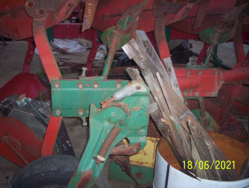

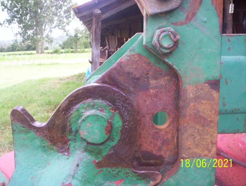

La nuit porte conseil : il se pourrait que ce soit le bras de la roue qui ne fasse pas toujours le bon mouvement: charrue retournée, la roue était en haut au lieu d'avoir suivi tout le mouvement; donc déséquilibre , d'où effort supplémentaire de l'ensemble du vérin.

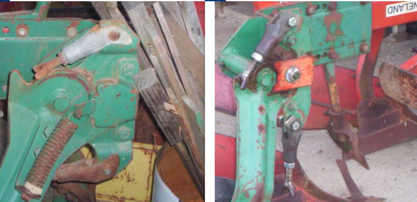

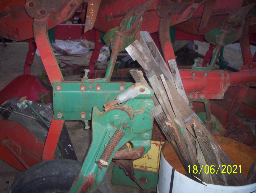

Comparatif avec un autre modèle qui a un ressort en plus

Ta charrue a du avoir ce ressort ,et a mon avis la pièce rouge que tu as entre les 2 vis de butée de la roue n'est pas d 'origine.Quant la roue se retourne ca doit donner une secousse en butant sur la pièce rouge ?
Quant on regarde le modèle d'origine a ressort ,il y a un cache avec un triangle plastic dedans (qui remplace ta piece rouge)qui permet d'amortir le choc du retournement de la roue.

Merci pour les conseils. Elle ne bute pas sur la pièce rouge .Cette pièce rouge sert à tenir une cale en plastique qui fait office de butée. Je vais voir pour mettre un ressort.
Ce qui m'intrigue, en trisocs d'origine l'équilibrage pour le vérin n'était pas le même. Il faut que je me renseigne pour savoir comment était montée la roue avant.

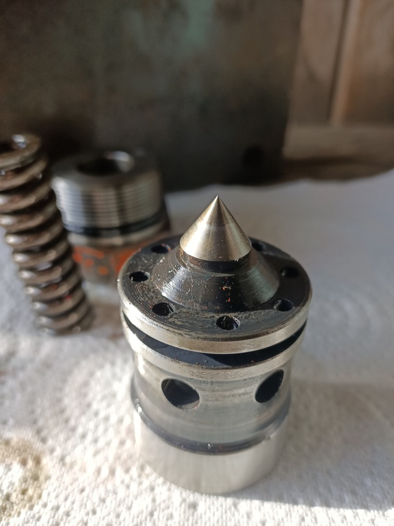

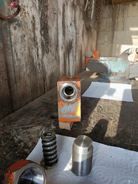

Comme l'an passé j'ai changé les joints du vérin, surtout l'étanchéité qui posait problème. C'est pour cela que j'interroge précédemment et maintenant. J'ai à disposition un limiteur de débit de charrue KIRPY pour freiner davantage la fin de rotation.
Quand pensez vous ?

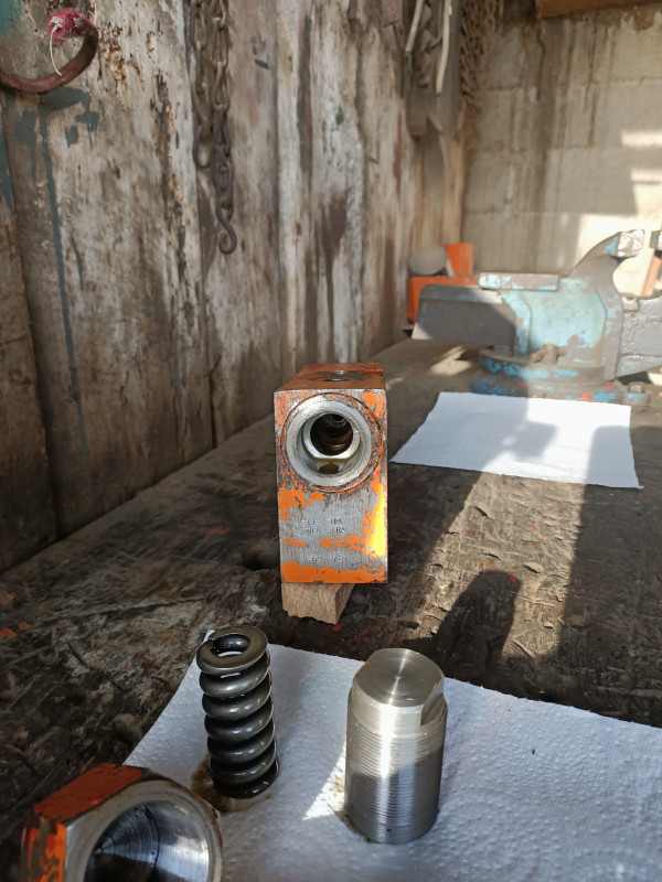

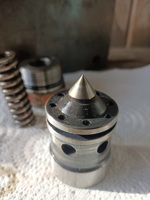

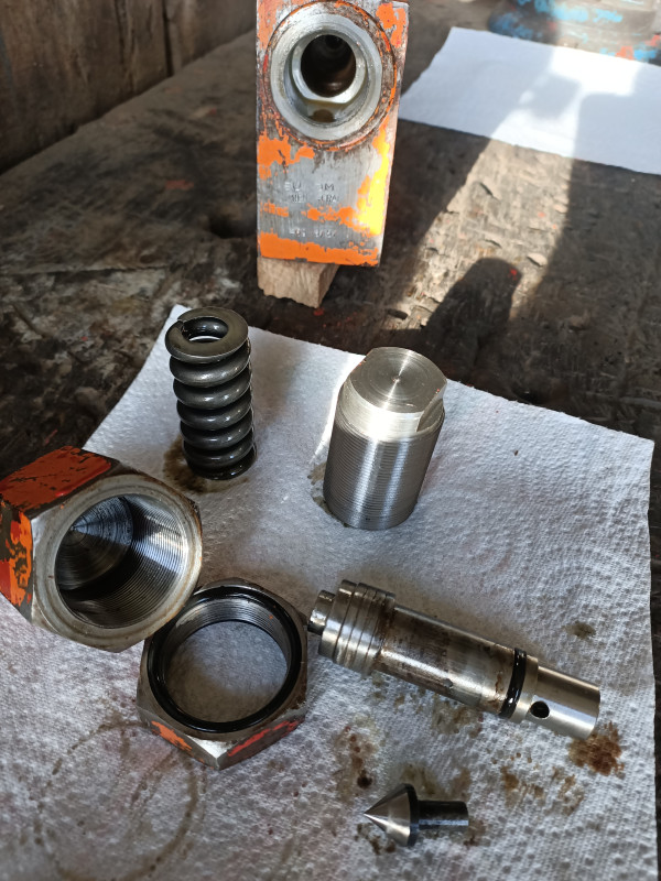

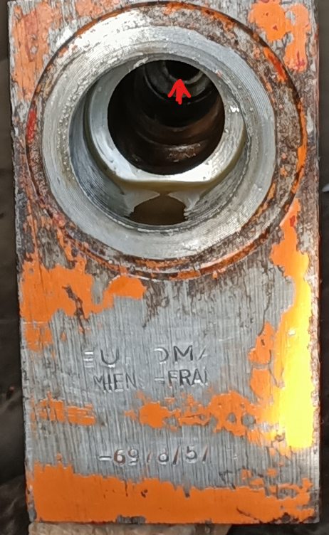

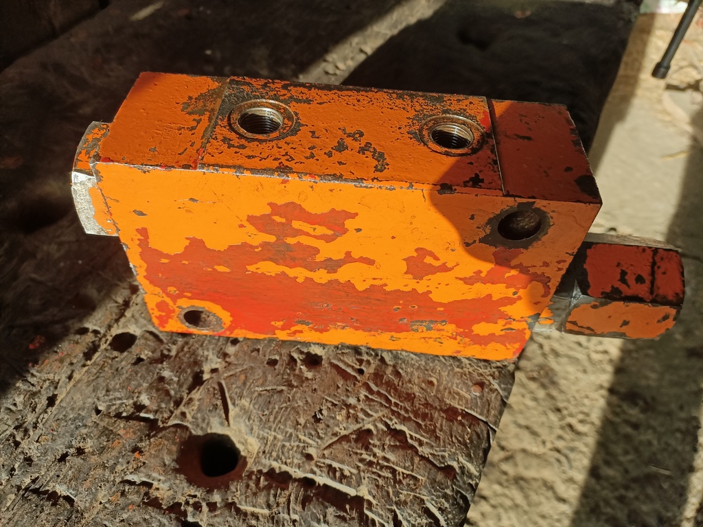

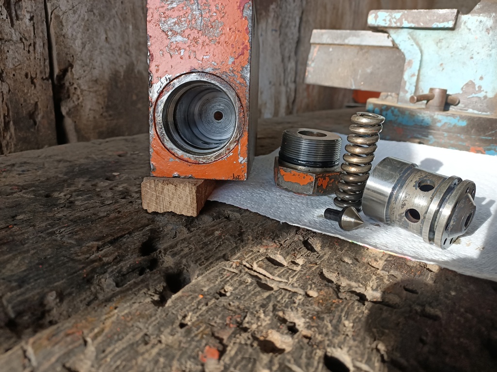

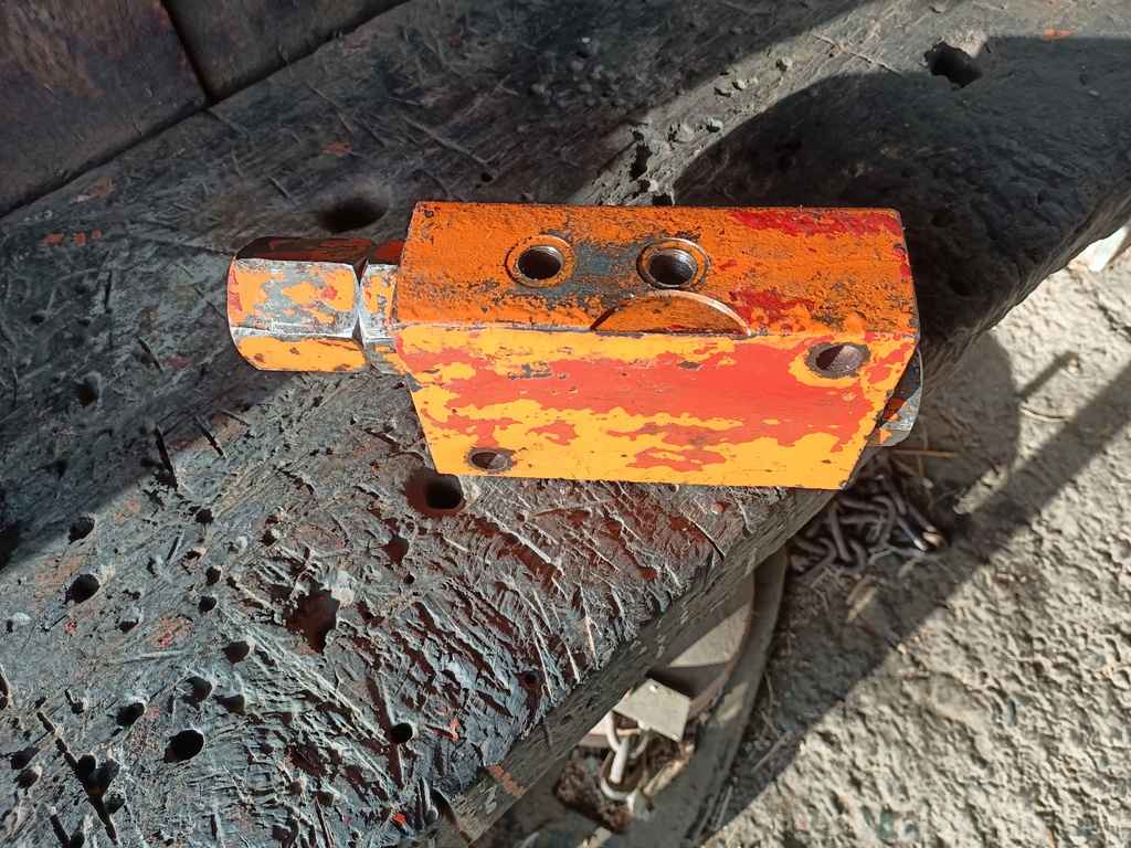

Voici les photos du limiteur.
Comment çà fonctionne ?
Est t'il compatible avec mon vérin et mon distributeur?
SENS DE BRANCHEMENT DEPUIS LE TRACTEUR : coté branchements rapprochés, là où on règle le débit(photo 2) ?
OU le contraire ( photo 1)?
De l'autre coté du limiteur, là où il y a l'autre clapet avec ce "distributeur rotatif " branché VERS le vérin coté opposé sortie de tige? Comme celà çà pousse le piston pour la phase 1 ( début de rotation) et çà le freine pour la phase2 (fin)?
Merci d'avance.
1-Branchement trous écartés
2- Branchement trous rapprochés
Perçage vers l'opposé_ 2023-03-22 105547.png (634.72 Kio) Vu 2943 fois

je peux me tromper mais je ne crois pas que tu as besoin d'un limiteur de pression
tu as peut etre besoin de maintenir la pression ?

JJ, pourquoi je n'en ai pas besoin?
JJ, le débit est le même sur les 2 sorties du distributeur du tracteur ou pas ?
JJ , tout le blabla du fonctionnement que j'ai mis , il est bon ou pas ?
