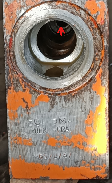

Comme l'an passé j'ai changé les joints du vérin, surtout l'étanchéité qui posait problème. C'est pour cela que j'interroge précédemment et maintenant. J'ai à disposition un limiteur de débit de charrue KIRPY pour freiner davantage la fin de rotation.
Quand pensez vous ?

JJ, je parlais de l'étanchéité du vérin coté sortie de tige ( joint à lèvre et joint cache -poussière)
Voici les photos du limiteur.
Comment çà fonctionne ?
Est t'il compatible avec mon vérin et mon distributeur?
SENS DE BRANCHEMENT DEPUIS LE TRACTEUR : coté branchements rapprochés, là où on règle le débit(photo 2) ?
OU le contraire ( photo 1)?
De l'autre coté du limiteur, là où il y a l'autre clapet avec ce "distributeur rotatif " branché VERS le vérin coté opposé sortie de tige? Comme celà çà pousse le piston pour la phase 1 ( début de rotation) et çà le freine pour la phase2 (fin)?
Merci d'avance.
1-Branchement trous écartés
2- Branchement trous rapprochés
Perçage vers l'opposé_ 2023-03-22 105547.png (634.72 Kio) Vu 2954 fois

je peux me tromper mais je ne crois pas que tu as besoin d'un limiteur de pression
tu as peut etre besoin de maintenir la pression ?

JJ, pourquoi je n'en ai pas besoin?
JJ, le débit est le même sur les 2 sorties du distributeur du tracteur ou pas ?
JJ , tout le blabla du fonctionnement que j'ai mis , il est bon ou pas ?
Merci.
