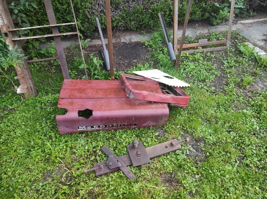

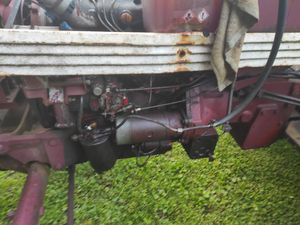

Merci pour les fichiers mais le fichier des pièces n'est pas complet et c'est bizarre car j'ai pas le meme echappement, il doit avoir plusieurs sortes.
Quelques photos :
Je viens de faire une commande pour refaire :
-le train avant (roulement + joint spi)
-Rotule de direction (elles sont mortes totelement)
-Pompe à eau
- Volant (oui je sais c'est pas sur l'avant )
Une fois fait on s'attaquera au système de filtration gasoil + joint spi arrière mais ça fait deja des sous :)

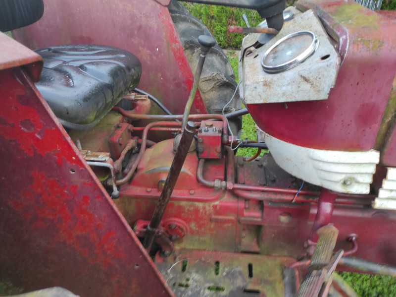

D'ailleurs 2 petite questions :
-Le siège est presque OK , il manque les 2 ressorts . Quelqu'un sait ou je peux trouver ça
- le frein main est bloqué en haut (mais ne freine pas) , quelqu'un a deja eu le cas ? quand je ferai l'arrière y a t'il quelque chose à changer ?

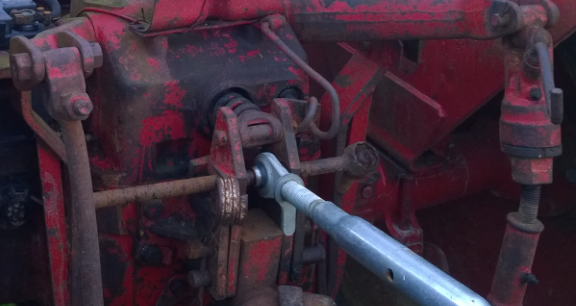

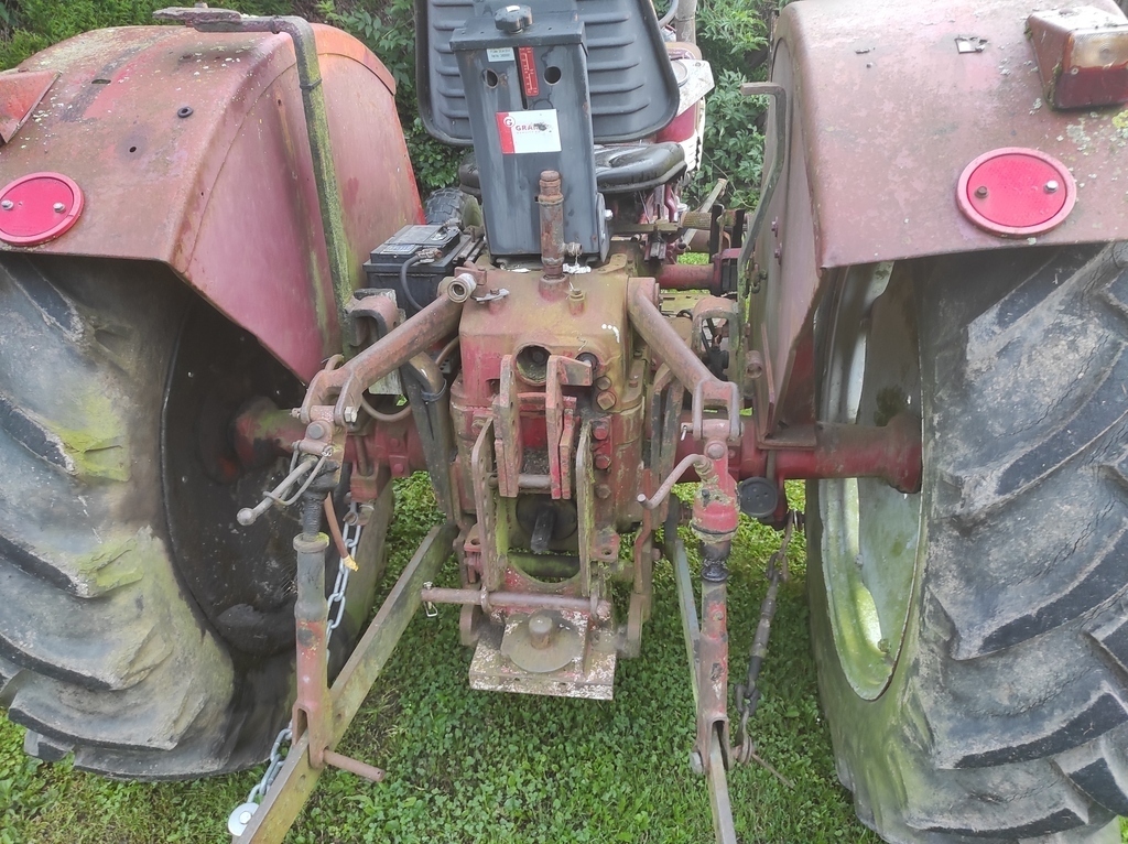

Merci pour l'échange et pour les photos.Le relevage est incomplet, il manque le dispositif de contrôle du 3è point.
Ensuite il faut des stabilisateurs et des axes conforment.
Le coté gauche est bien gras, en effet.

on va prendre 2 suspentes neuves.
le reste est ok au niveau relevage sauf comme tu l'a dit le système avec le ressort mais c'est bizarre car dans le trou on dirait qu'il y a un gros boulon avec le ressort peut être qu'il a cassé....
Je me sers pas du système de contrôle d'effort du coup ca attendra les dernières retouches car il y a de quoi faire avant de rouler sans soucis ... :gene:
