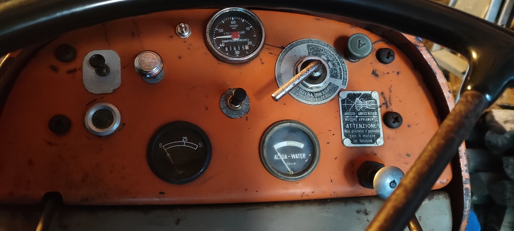

le tracteur de la vidéo n'a pas de compte-tour il est comme le tient ?

Bonjour, non le "tableau de bord" du mien est comme ça.
Si même en prechauffant 90sec les bougies sont froides, c'est un soucis de batterie n'est-ce pas?

c'est bien un SOM 30 (sans le B)

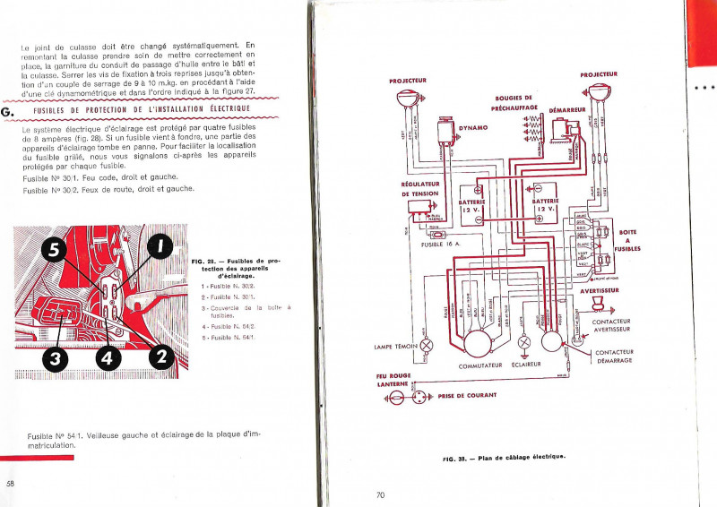

tu dois avoir un défaut dans l'alimentation
je te mets les fusibles et le circuit électrique
tu peux aussi pour tester faire une alimentation directe
Messages : 10117
x 224
Re: Bonjour bonjour !
circuit électrique (l'alimentation des bougies est directe du commutateur de démarrage)

normalement le contacteur de démarrage est alimenté : il actionne le démarreur
la panne peut provenir entre celui ci et les bougies il serait étonnant que les les 4 soient grillées !
