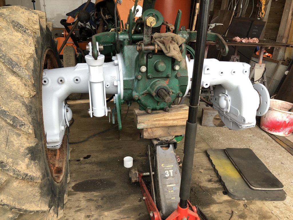

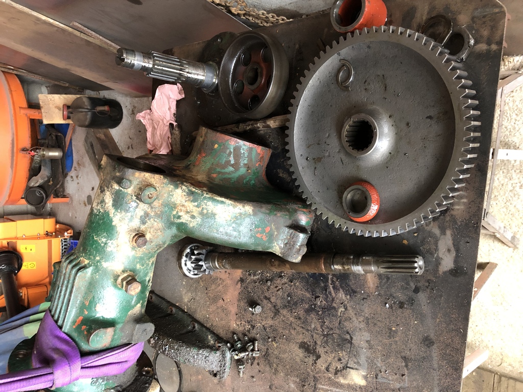

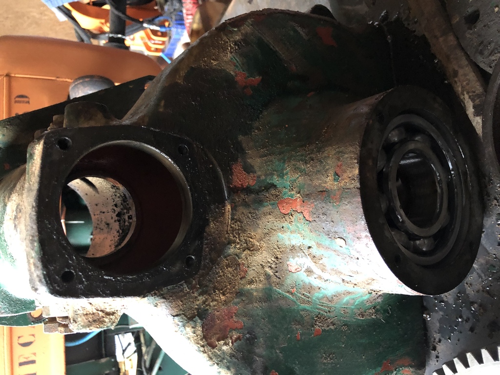

Voilà les trompettes sont remontées les spis côté pont changés ainsi que les spis d’arbres primaires et de roues j’ai aussi profité que tout ça soit démonté pour poncer et mettre en apprêt

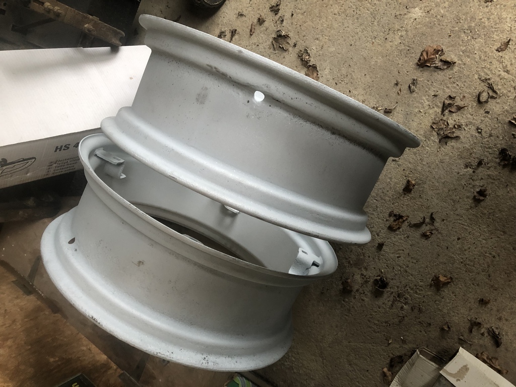

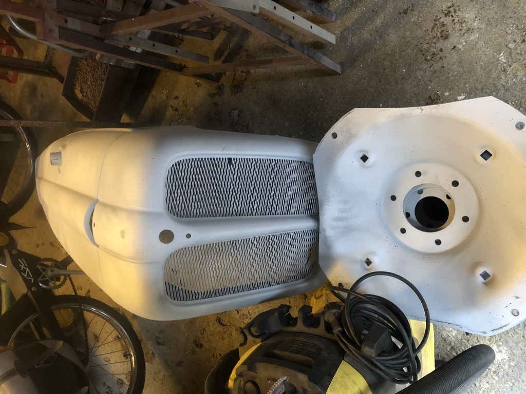

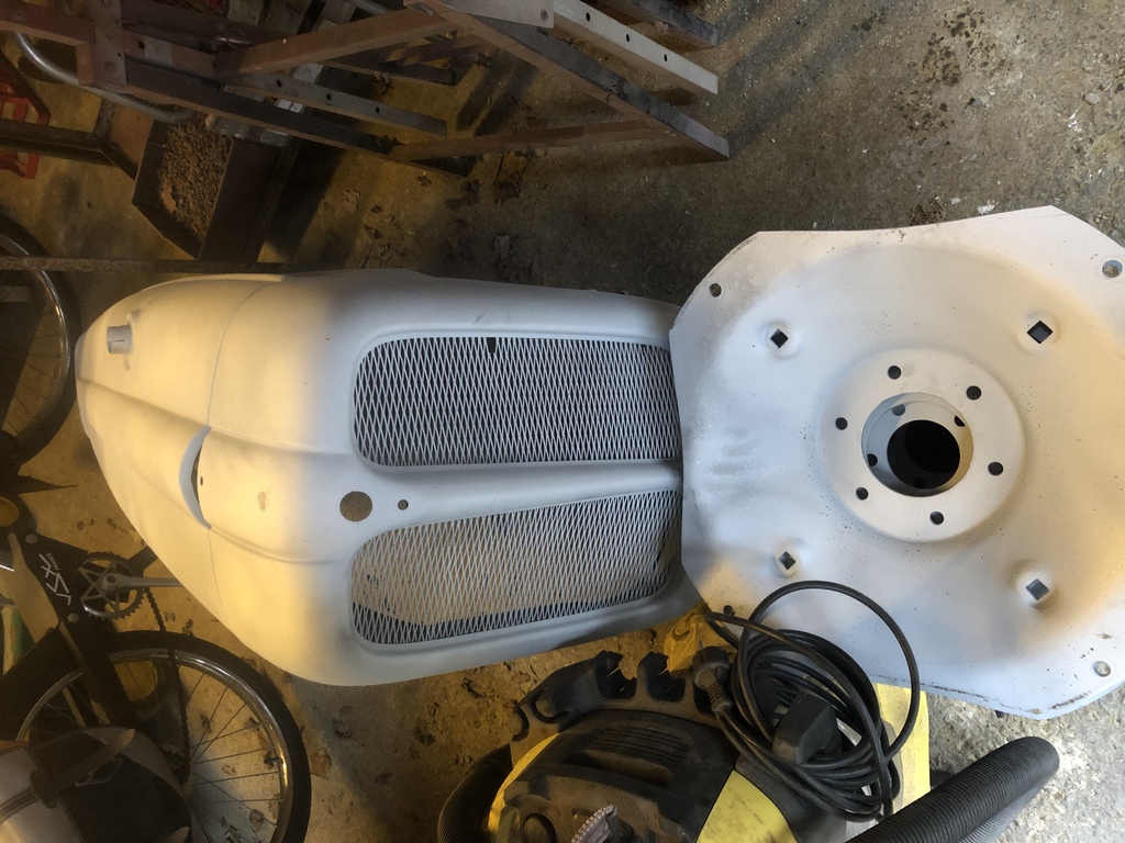

J’ai aussi récupéré les jantes et toute ma carrosserie de chez le sableur, sablage et métallisation
Je vais attendre une météo plus adéquate pour pour peindre
