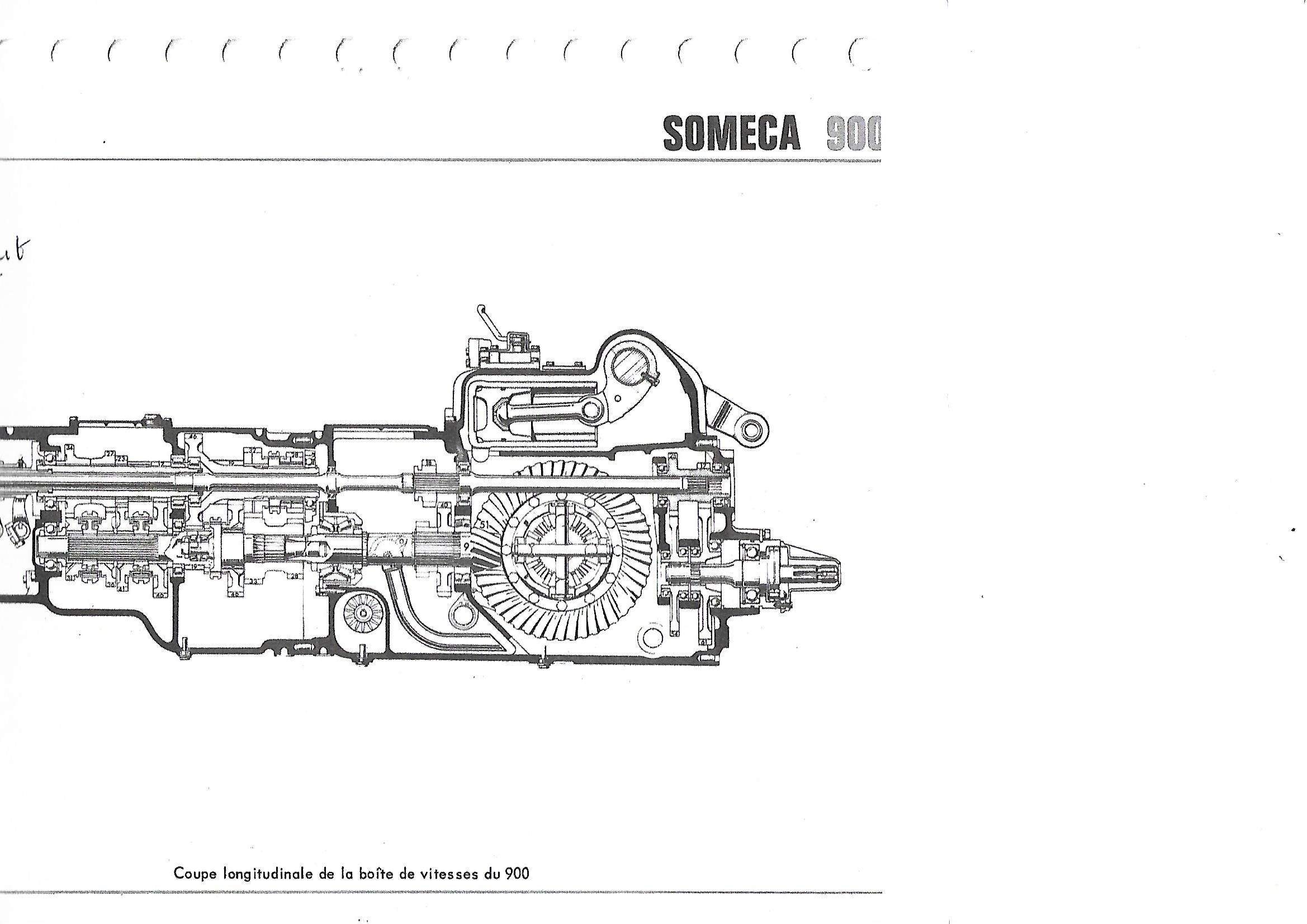

coupe du tracteur 900/940
Messages : 10321
Re: refection someca 940 dt
tu as désaccouplé au niveau du carter d'embrayage ?
l'arbre de prise de force sort par l'arriere et tu as au niveau des disques d'embrayage des bagues
en deux parties qui peuvent tomber ou rester collées
