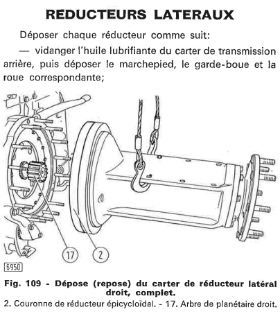

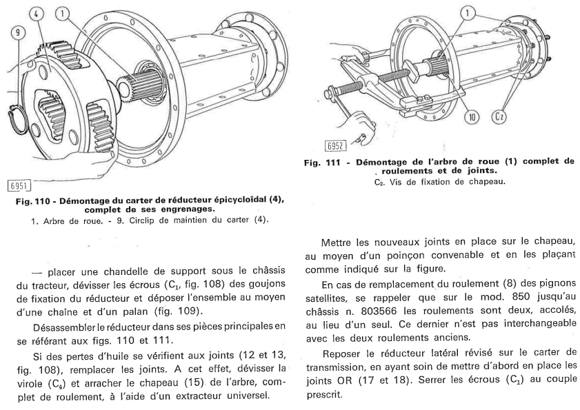

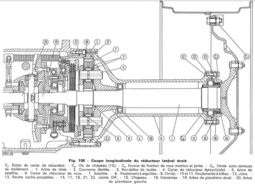

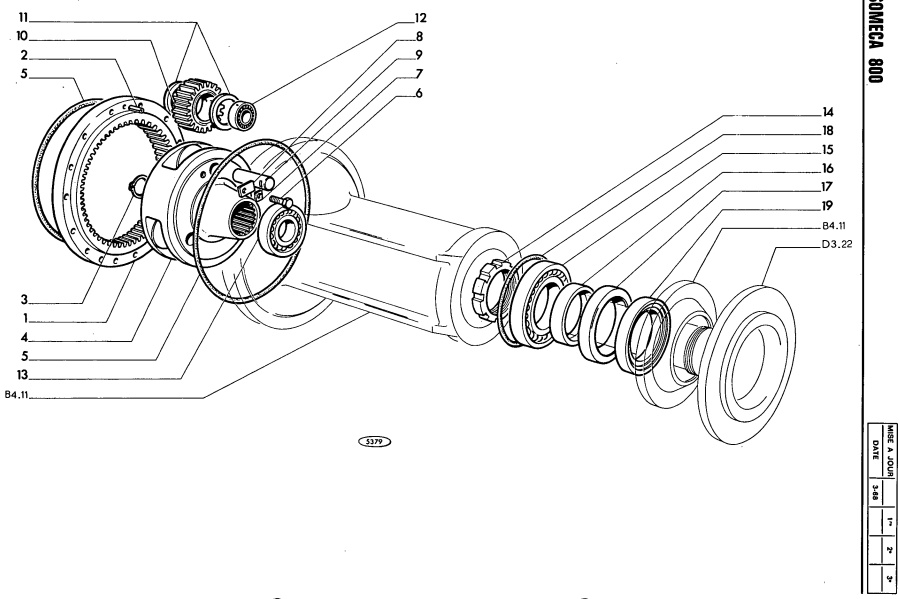

Bonsoir,
Pour le 850:
Réducteurs latéraux_2023-02-18 203113.png (102.32 Kio) Vu 7401 fois

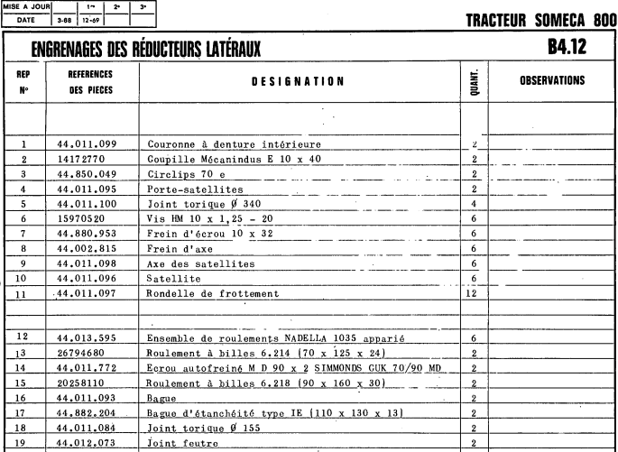

Pour le 800:
800-réduct latéraux-descriptif_2023-02-18 205231.png (104.67 Kio) Vu 7401 fois

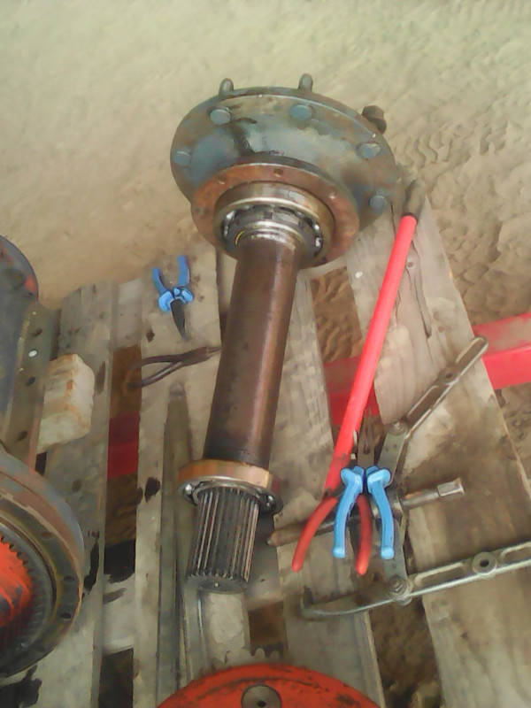

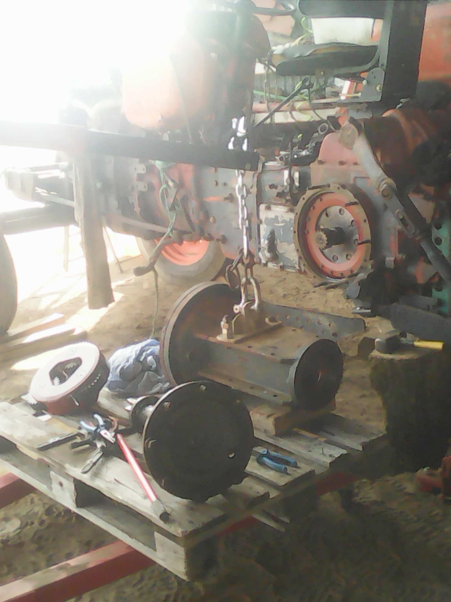

c'est bon, on y est arrivé..les roulements sont bons..
on va changer juste les joints pour faire l'étanchéité.

on ne peut pas démarrer, donc on ne sait pas pour le moment.. le radiateur etc.. sont enlevés
