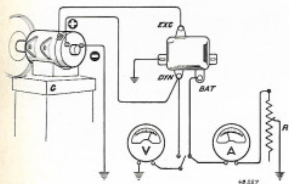

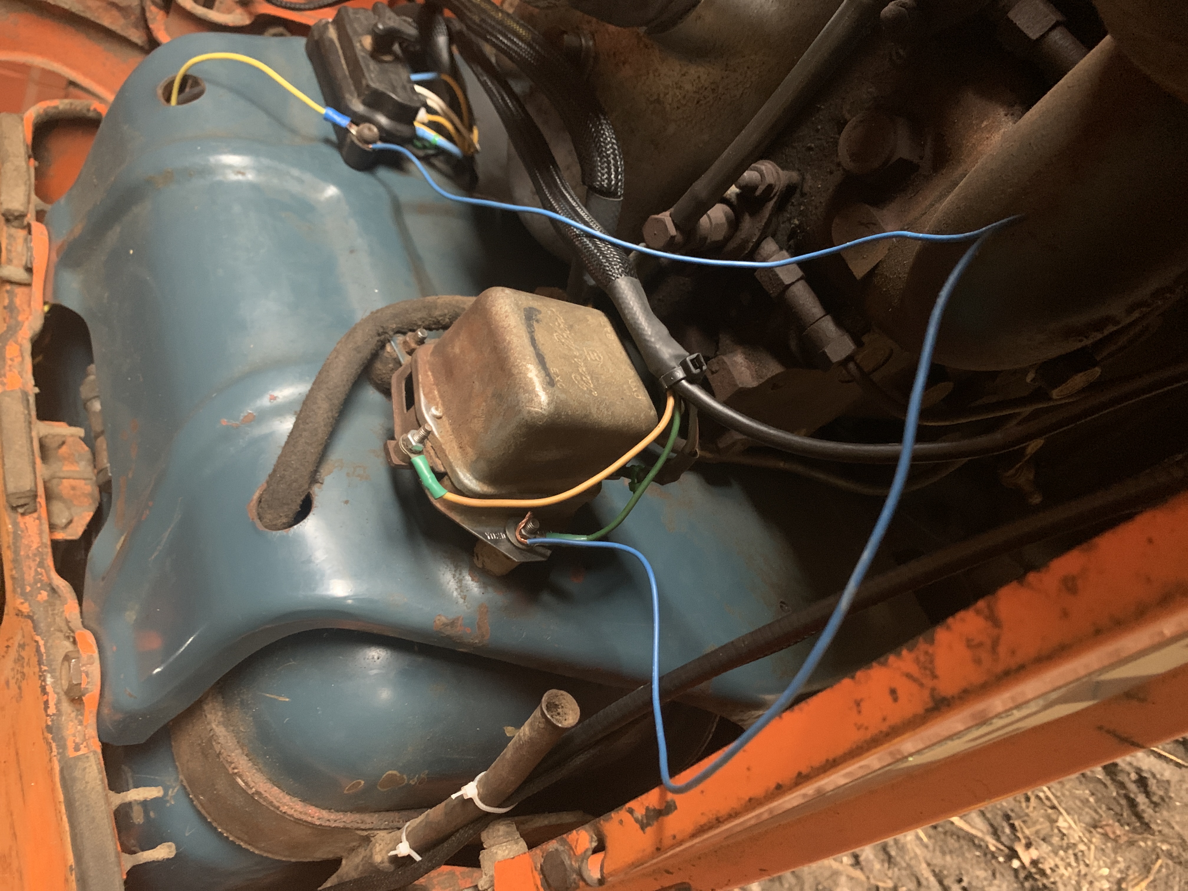

Salut, le gros marron foncé en bout de la dynamo vient des 2 fils jumelées du régulateur (l'autre va à la lampe témoin)
donc c'est D (+).
Branchements_ 2024-02-15 224017.png (139.66 Kio) Vu 3851 fois
L'excitation (+) c'est le marron clair qui doit être fixé sur la vis isolée de la dynamo.
L'autre, le vert est la masse venant du coté du régulateur.
Faire un test avec une lampe témoin avant.
Bien nettoyer le collecteur (charbons).

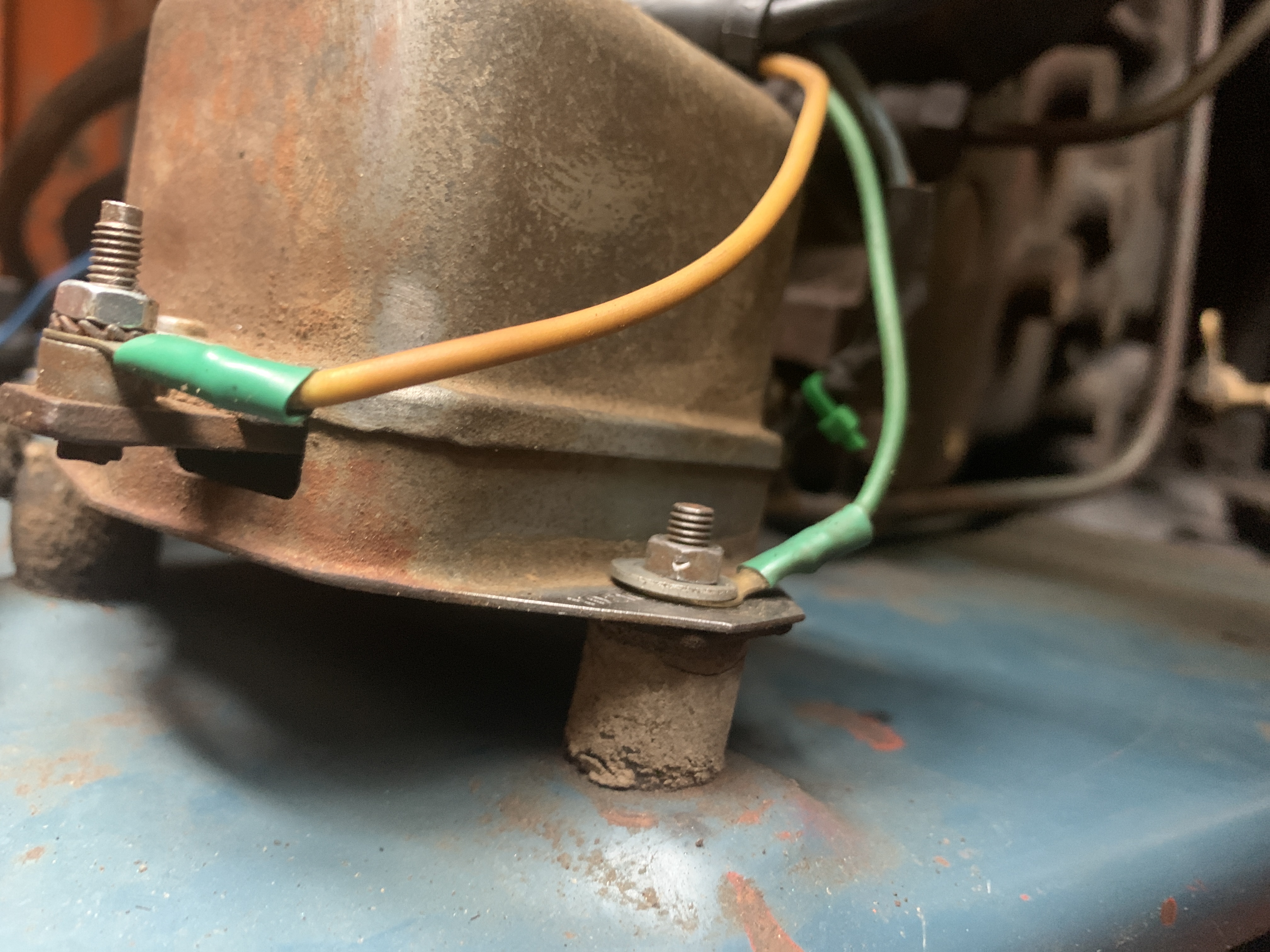

Mais par contre j ai regardé et mon régulateur est sur des pièces en caoutchouc qui l isole de la carrosserie.
Donc j ai relier le fil de masse à une masse sur la châssis du tracteur mon voyant du tableau de bord s allumé j ai juste fait un petit coup sur la masse
J ai pas tenté de démarrer le moteur je voulais avoir votre avis
La masse du régulateur est est fausser avec les piece caoutchouc ?

Oui, il doit être à une masse métallique. L'idéal, comme j'ai mis avant pour la dynamo, il faut des branchements francs , brosser , dégrippant wd 40, dévisser, nettoyer, essuyer...

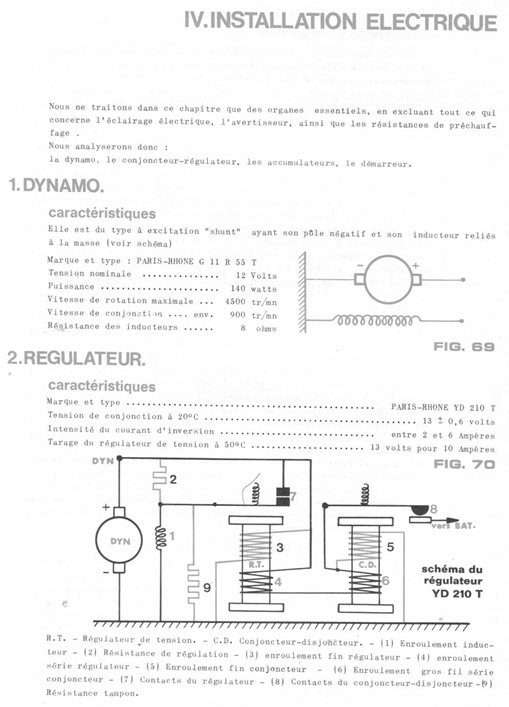

Pour infos:
-Dynamo Paris- Rhône (Valéo) G11R55(150W);
-Régulateur Paris- Rhône (Valéo) YD 210 T.
Messages : 3698
x 321
Re: Someca 670

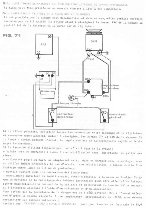

Installation électrique du SOM 800 et du SOM 900:
Ta dynamo n'a pas le T (140 W) et ta batterie moins puissante, quoique!
1_ 2024-02-16 195340.png (190.65 Kio) Vu 3810 fois
2_ 2024-02-16 195620.png (301 Kio) Vu 3810 fois
3_2024-02-16 195825.png (208.88 Kio) Vu 3810 fois
4_2024-02-16 195943.png (212.87 Kio) Vu 3810 fois
5_ 2024-02-16 200050.png (213.58 Kio) Vu 3810 fois
6_ 2024-02-16 200154.png (248.06 Kio) Vu 3810 fois

C est tout bon le tracteur charge et le voyant marche c étais la masse du coup merci pour votre aide

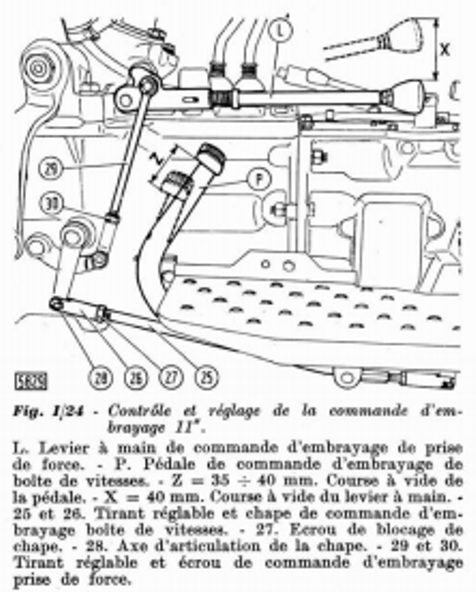

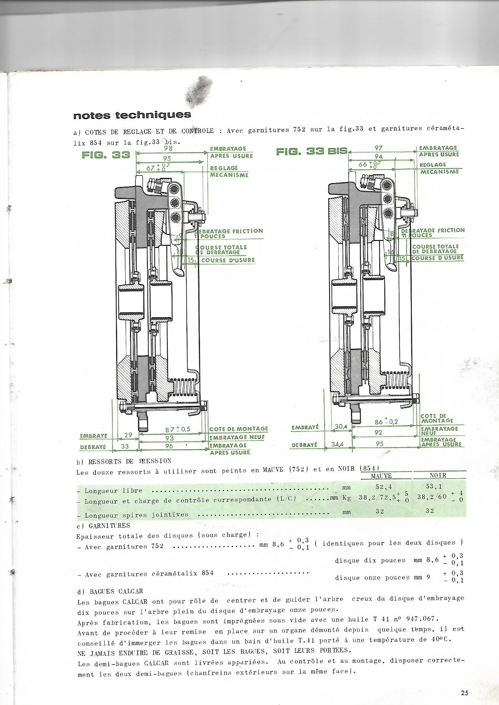

Maintenant auriez-vous les documents pour régler l’embrayage de pdf
Actuellement les vitesse passe bien mais impossible d embrayer la prise de force avec le moteur ça craque donc je coupe le moteur et je l’enclenche
Je sait pas si il y a un réglable que pour l’embrayage de pdf ou si il faut que je refasse tout l’embrayage
Messages : 3698
x 321
Re: Someca 670
Tant mieux, c'est plus simple. N'oublies pas pour le wd 40,çà fait pas de mal et un peu d'huile dans le graisseur de l'arbre de la dynamo.

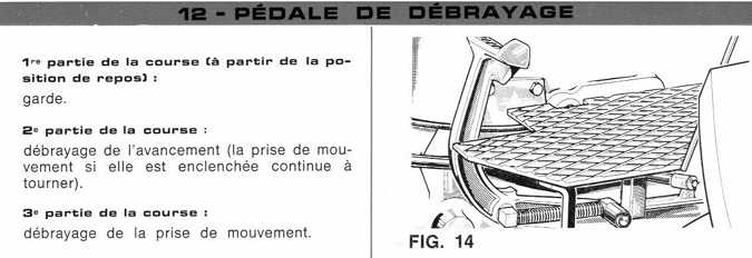

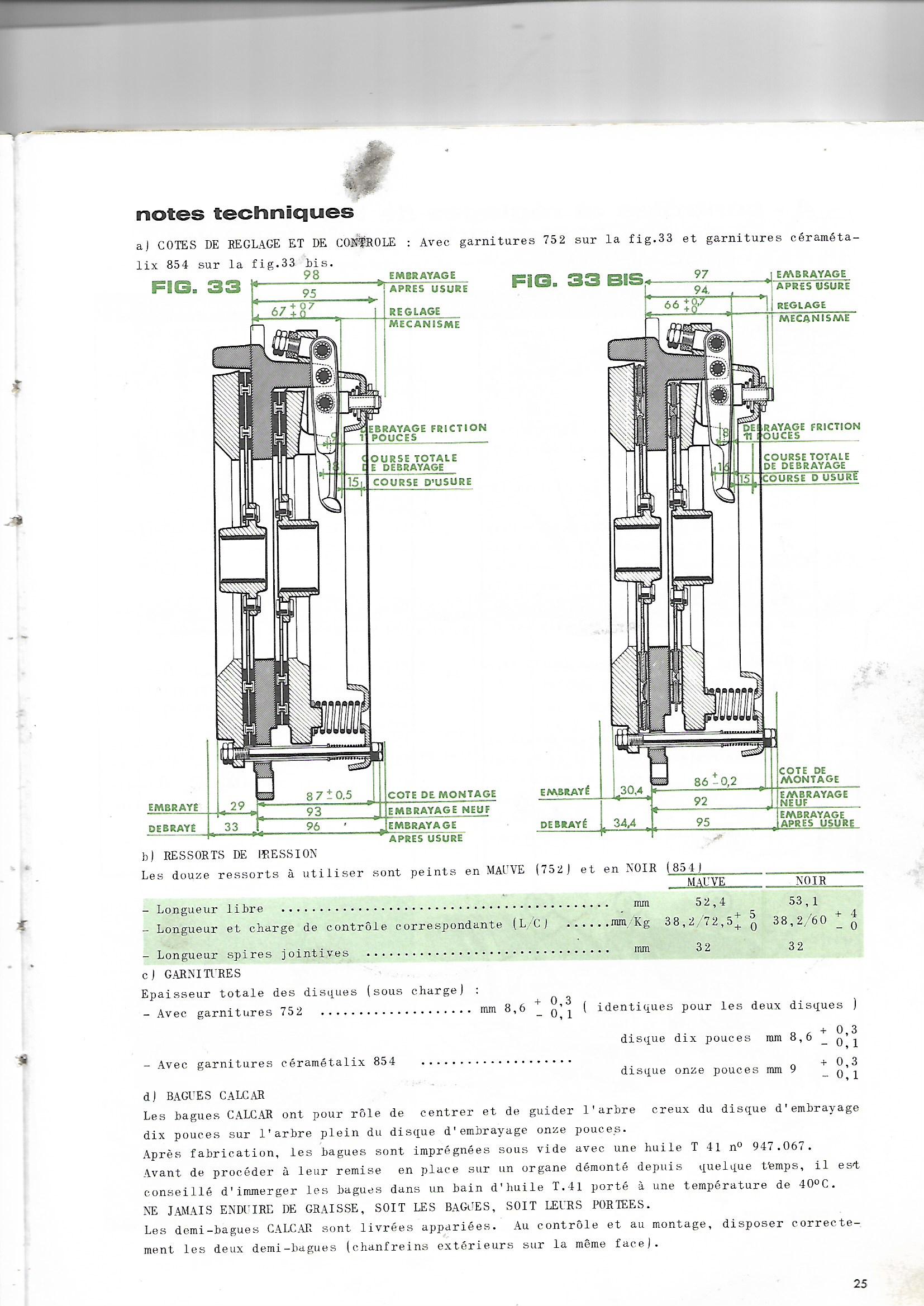

Embrayage pdf: si t'as le levier ,en principe non , un exemple similaire avec le 640:
Réglages embrayages SOM 640_2024-02-16 213020.png (232.72 Kio) Vu 3803 fois
MAIS tu dois avoir ceci:
Débrayage SOM 670_2024-02-16 214705.png (108.37 Kio) Vu 3802 fois

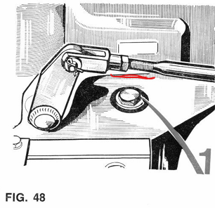

Réglage embrayage_ 2024-02-16 215734.png (78.54 Kio) Vu 3801 fois

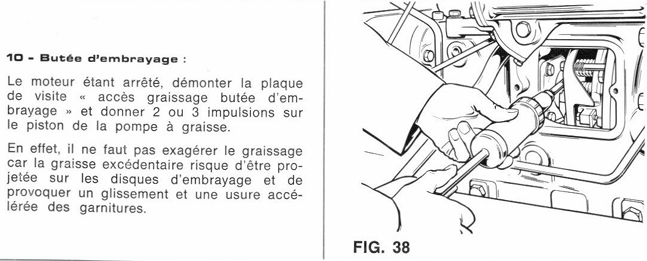

AVEC MODERATION, LEGER pour le graissage:
Butée d'embrayage_ 2024-02-16 215443.png (114.58 Kio) Vu 3801 fois

Oui j ai mis un peut de graisse cuivré dans la bague arrière de la Dynamo quand je l ai démonter un un petit coup de n’étayant contacte
Pour mon embrayage j ai pas de levier que la pédale
Le problème c est qu il est tendu a fond si je tend plus le tracteur n avance plus mais je peut embrayer ma pdf et inversement
Là je pense que l opération c est couper en 2 et changer tout le mécanisme ?
