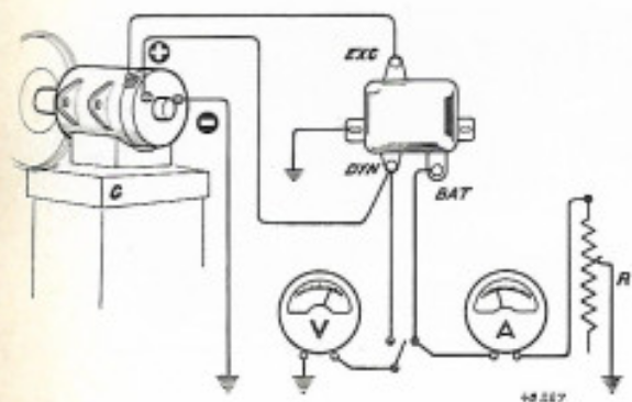

Salut, le gros marron foncé en bout de la dynamo vient des 2 fils jumelées du régulateur (l'autre va à la lampe témoin)
donc c'est D (+).
Branchements_ 2024-02-15 224017.png (139.66 Kio) Vu 3863 fois
L'excitation (+) c'est le marron clair qui doit être fixé sur la vis isolée de la dynamo.
L'autre, le vert est la masse venant du coté du régulateur.
Faire un test avec une lampe témoin avant.
Bien nettoyer le collecteur (charbons).

Posté : 16 févr. 2024 20:09
Installation électrique du SOM 800 et du SOM 900:
Ta dynamo n'a pas le T (140 W) et ta batterie moins puissante, quoique!

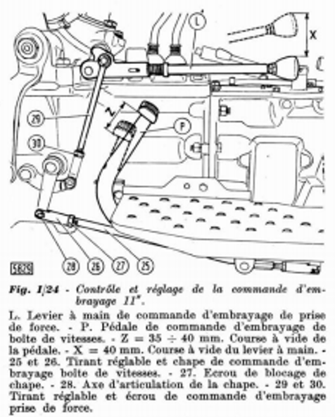

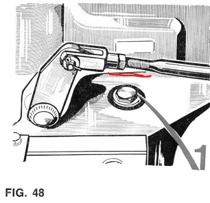

Embrayage pdf: si t'as le levier ,en principe non , un exemple similaire avec le 640:
Réglages embrayages SOM 640_2024-02-16 213020.png (232.72 Kio) Vu 3815 fois

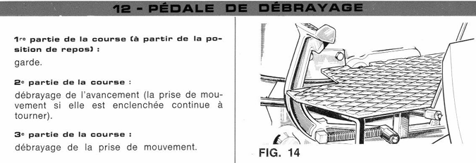

MAIS tu dois avoir ceci:
Débrayage SOM 670_2024-02-16 214705.png (108.37 Kio) Vu 3814 fois
Réglage embrayage_ 2024-02-16 215734.png (78.54 Kio) Vu 3813 fois

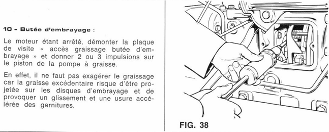

AVEC MODERATION, LEGER pour le graissage:
Butée d'embrayage_ 2024-02-16 215443.png (114.58 Kio) Vu 3813 fois

Pour mon embrayage j ai pas de levier que la pédale
Le problème c est qu il est tendu a fond si je tend plus le tracteur n avance plus mais je peut embrayer ma pdf et inversement
Là je pense que l opération c est couper en 2 et changer tout le mécanisme ?
