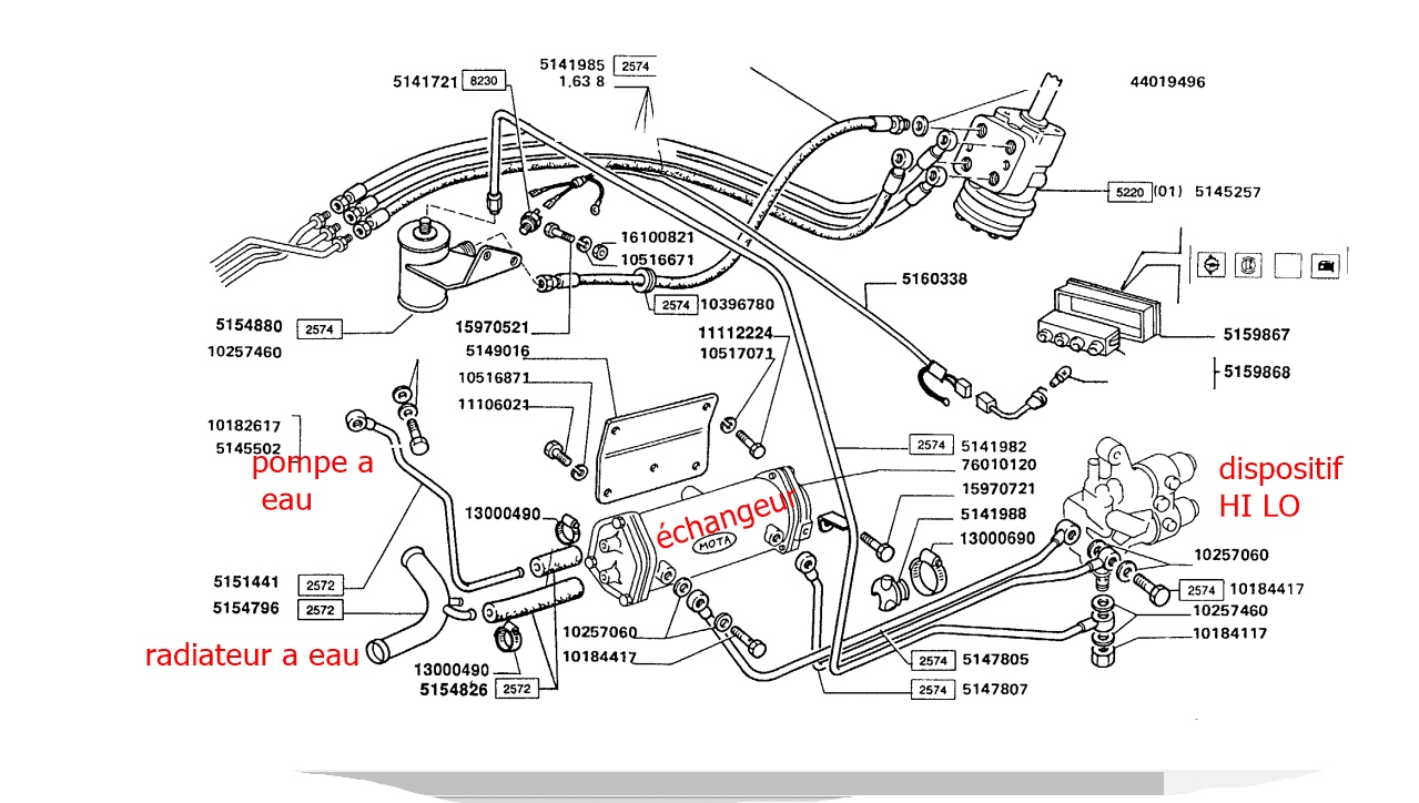

ton tracteur est équipé d'un échangeur de chaleur pour refroidir l'huile l'hydraulique et il est branché sur le distributeur du HI lo
pour ton problème d'huile hydraulique dans le moteur , oui ce n'est qu'un problème de pompe hydraulique , généralement il faut mieux remplacé la pompe , que seulement le joint
