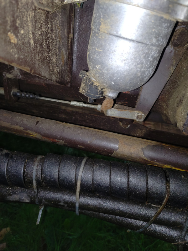

Tu parles de ca Thierry ?
Je dois mesurer de où à où ?
Sur le loquet, au doigt, j'ai un débattement de 1/2 à grand max 1cm..

non la photo que tu nous montre est le câble du lift o matic ( relevage )
le câble de la commande de pdf est du coté droite de la transmission au niveau du marche pied droit

Bonjour Thierry
Je l'ai trouvé c'est ce câble là.
Dit moi ce que je dois vérifier où mesurer stp? Qu'appelle tu la garde ?
Merci ++

bonjour
oui c'est bien ce câblé , sur le message plus haut est bien indiqué comment mesuré la cote , la garde embrayage et le moment ou tu commence a tiré sur la commende et le moment ou ça commence avoir un point plus dure
tu bouge vers l'arrière le levier en bout de câble
sous la cabine et tu doit le bougé de 2 a 3 cms
c'est pareil avec la pédale embrayage pour la transmission tu a une garde a respecté

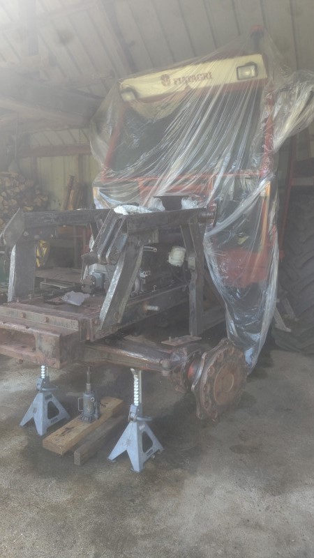

Le temps passe vite, trop vite.
Je me suis enfin remis sur la restauration du fiat.
Il passe en peinture actuellement, pour la partie train avant du moins.
Je ne pense pas avoir le temps cette année avant la "mauvaise saison" pour enlever la cabine et la mettre au sablage.
Du coup on bosse sur la partie châssis, moteur. Ainsi que les capots.
Une nouvelle calandre arrive d'ici 2 jours ainsi que la deuxième calandre qui porte le filtre à air/huile.
Le changement des rotules sera effectué aussi à réception du colis.
