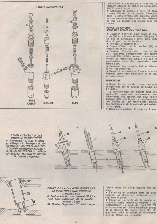

Re: Niveau d'huile plus haut que le maxi fiat 50/66 sDT help me!!!!!
Posté : 24 janv. 2025 19:36
Il y avez du mal?
Voici les préconisations pour le remontage avec les joints toriques 14453581 d'étanchéité neufs et le couple de serrage :
Injecteurs_2025-01-24 192918.png (761.9 Kio) Vu 3566 fois
Posté : 27 janv. 2025 15:09
Bonjour, la douille est censé faire l'étanchéité entre la culasse et le porte- injecteur.
De toute manière si une est percée, de suite le radiateur se vide, comme c'est arrivé à mon père (déjà évoqué).

par Audiman
Oui il vont être vérifié par un pro.. en revanche pour les joints cuivre on est d'accord qu'il faut changer les deux ? Le gros visible depuis le dessus de la culasse et le petit au fond ou viend le cylindre ? La douille c'est la partie entre les 2 joints ?
