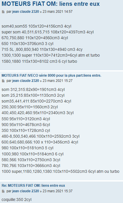

Salut la compagnie.
Dites moi, comment reconnaître un modèle d un autre de someca 1000.
J au tout lu mais sûrement pas tout capté.
J ai récupéré récemment le 1000 de l exploitation familiale.
C es un 4 RM et pompe rotative.
Tout le châssis et le pont avant sont marron.
Sauriez vous m en dire plus

Voici tous les moteurs OM (1ère série de tracteurs) et moteurs FIAT sur les FIAT Someca.
La pompe rotative: 1000 Super: 110 ch.
Capture d’écran 2023-10-05 205022.png (57.69 Kio) Vu 41808 fois
https://www.fiatagri.fr/viewtopic.php?p=30416#p30416

Super, merci Jean-Claude

pour faire simple
tu as eu trois 1000
le premier moteur 8065-02 (100x110) 5184 cm3 pompe a injection en ligne
le deuxième plus rare pompe à injection rotative sinon meme caractéristiques
le troisième le "SUPER" moteur 8065-04 (103x110) 5502 cm3 direction hydrostatique au lieu d'assistée
Re: Questions sur les FIAT-Someca 1000
Posté : 06 oct. 2023 14:13
j'ai oublié une chose si ton 1000 a la pompe à injection rotative (à moins que le moteur a été changé )
est plus rare 1974/1975
