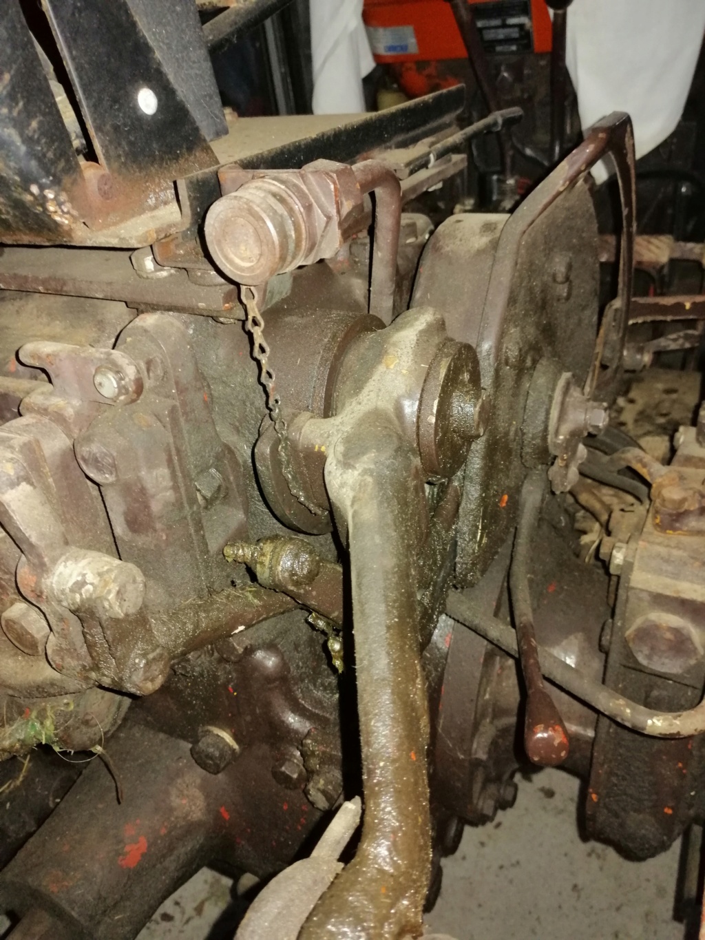

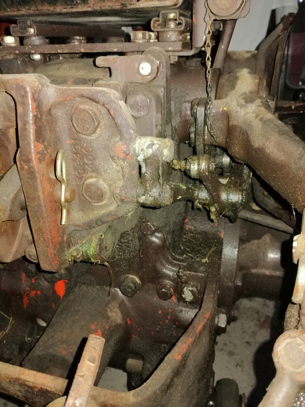

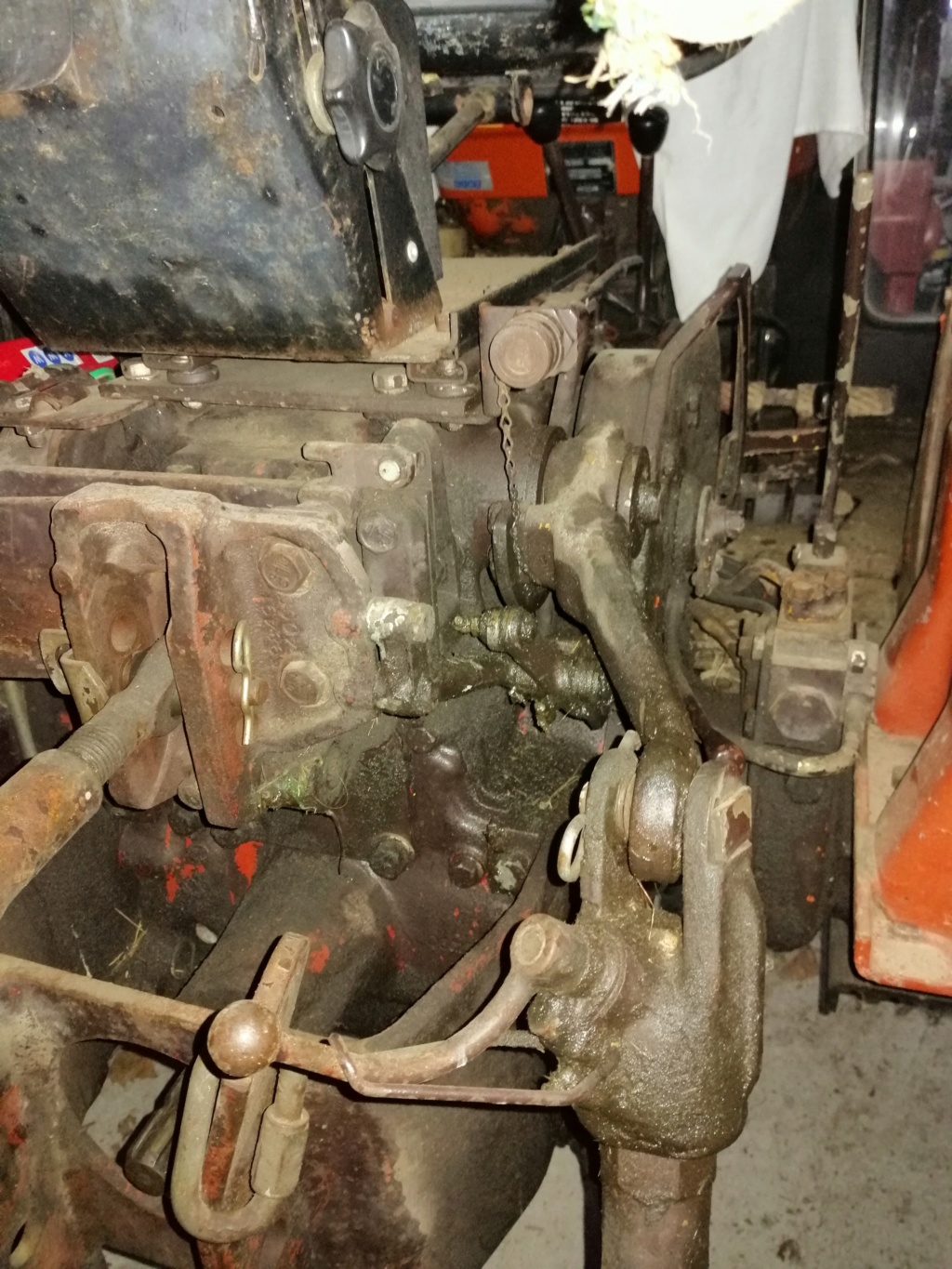

SFGuigui
Messages : 767
x 15
Re: problème de relevage sur un fiat 580 DT
Message non lu par SFGuigui »
SFGuigui
Messages : 767
x 15
Dis moi si cette angle de vue te convient, s'il faut, je peux en faire d'autres!
cdrc
Messages : 289
Message non lu par cdrc »
pas mal!! c'est exactement le même que le mien, à part la manette de commande mais il suffit de les échanger.
le 640 que j'avais vu n'avait pas du tout ce mécanisme, ou alors il était démonté...
il a combien d'heures le tracteur? tu serais prêt à me vendre juste le mécanisme?
SFGuigui
Messages : 767
x 15
Il a 6160 heures mais il n'est pas à vendre ^^
C'était juste pour te montrer le mécanisme! ;)
