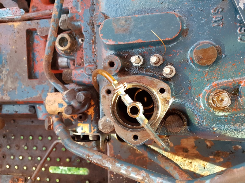

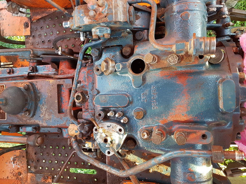

Suite des investigations.
Dans le relevage je n'ai pas trouvé de filtre sous le siège , j'espère pouvoir le trouver à l'achat.
Le trou situé à côté du frein de remorque  n'est pas répertorié.
A quoi correspond cette entrée ?
Pour faire le complément d'huile je ne sais pas comment faire.
Est-ce que l'huile de la boîte monte dans le relevage  ?
Sinon pour faire la vidange relevage le bouchon est très compliqué à atteindre.
Comment faire ?
Quand j'ai enlevé  le bouchon de droite, j'ai l'impression que l'huile est passée dans la boîte arrière gravité alors qu'elle était encore ouverte pour la vidange
Donc ma question aux vues de ces éléments : est ce que si je mets les 24 litres d'huile dans la boîte, le relevage va être fourni par la pression ou dois je prévoir de remplir chacun des 2 séparément ?

Il n'y a pas de filtre à cet endroit cela date du temps ou le relevage était indépendant (bien avant le 750)
l'huile de relevage est commune avec la boite de vitesses et le pont donc quant tu vidanges l'huile du relevage descend pour faire le remplissage .Pour faire le niveau l'idéal est de garder les bras de relevage en bas puis tu mets le moteur en route une dizaine de secondes apres tu actionnes le relevage
la valve de freinage de remorque provient de chez RENAULT (eh oui) et elle était dans un bloc de distributeur
