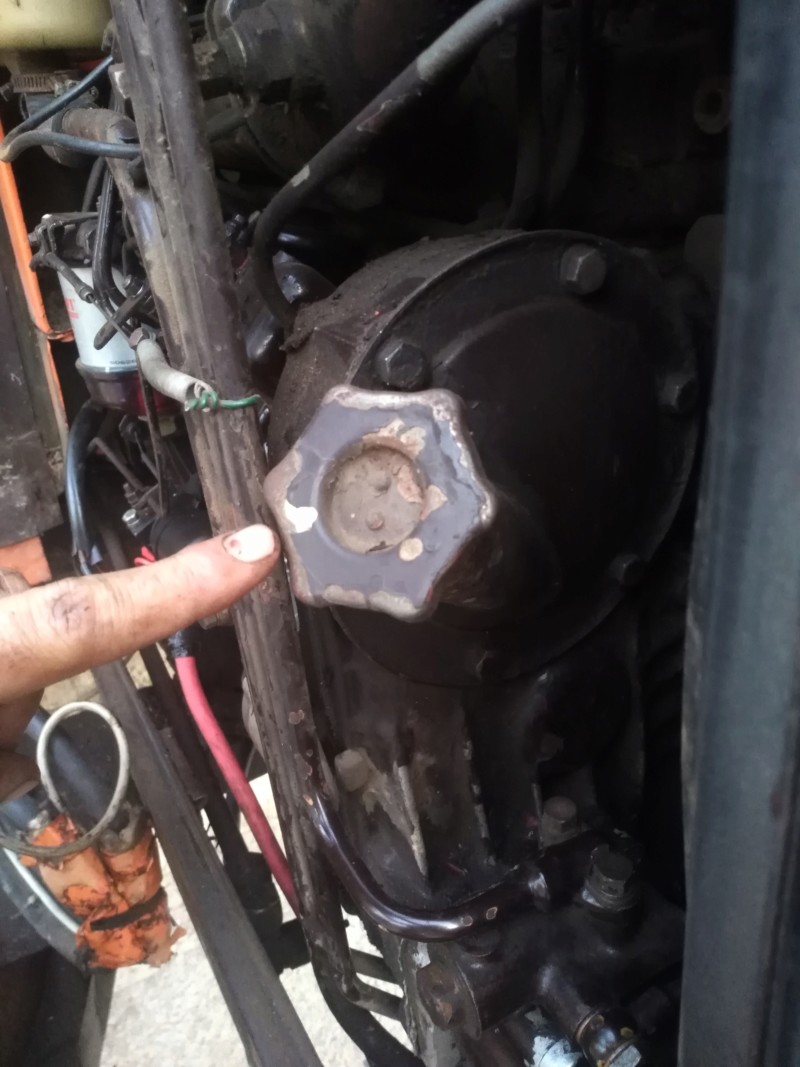

Re: Distributeur
oui c'est le remplissage d'huile moteur,c'est plus facile qu'en haut

Alors si j'ai bien pigé il y a eu de la casse suite à une mauvaise manip' sur le régulateur de pression hydraulique et tout est rentré dans l'ordre par la suite...
Mais du coup est-ce que ton souci de double effets est résolu aussi ??
Par-ce que comme j'y comprends tu as solutionné un problème que tu as créé mais pas le problème initial :scratch:
Re: Distributeur
Slt Yaya si j'ai résolu mon problème de double effet j'avais bien une manette double effet comme je n'ai plus la pince crocodile j'ai tout remis a l' arrière

Re: Distributeur
Ah ok !
Tu vois je comprends vite mais faut m'expliquer longtemps
Tout est rentré dans l'ordre alors au final pas besoin de réglage sur le distributeur pour avoir du double effets...
Merci pour ces précisions et bonne continuation !
- Messages : 10106
- x 224
Re: Distributeur
en fait notre ami a confondu la vis de
réglage de la pression
avec celle du distributeur "KONTACK" qui permet d'etre en S.E. ou en D.E.
seul les derniers de la gamme 80 ont eu ce distributeur
